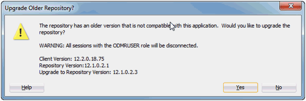

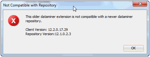

Oracle Data Minerクライアントは、Oracle Database内のOracle Data Minerリポジトリと互換性を持つ必要があります。
バージョンが非互換の場合、Oracle Data Minerは、エラー・メッセージに、クライアントまたはリポジトリをアップグレードする助けとなる情報を表示します。
たとえば、新しいクライアントが古いリポジトリに接続しようとすると、図A-1に示すエラーが表示されます。
古いクライアントが新しいリポジトリに接続しようとすると、図A-2に示すエラーが表示されます。
図A-1と図A-2に示したエラーの対処法を評価する場合、いくつかのバージョン番号を考慮に入れる必要があります。各リリースでサポートされるバージョン番号の組合せを、表A-1にリストします。表の列に示したバージョン番号の説明は、次のとおりです。
