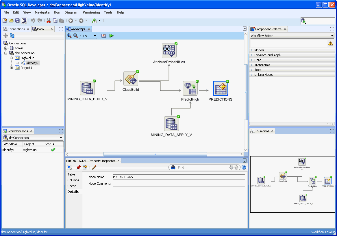

次に単純なワークフローを示します。
「Data Miner」タブについて: 左側のペインに配置されています。ここでデータベース接続を管理します。
ワークフロー・ジョブ: 左側のペインに配置されています。実行中のタスクのステータスを確認できます。
コンポーネント: 右側のペインに配置されています。ここでワークフローのノードを選択します。
メニュー・バー: ウィンドウの上部に配置されています。
ワークフローはウィンドウの中央のペインに表示されます。
プロパティ: このペインは任意の場所に配置できます。確認しているワークフローのすぐ下に「プロパティ」ペインを配置すると便利です。

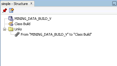

「構造」ウィンドウとワークフロー
simpleがあるとします。
「構造」ウィンドウのsimpleワークフローのビューは、次のとおりです。
「構造」ウィンドウで項目を選択すると、ワークフロー内で対応する項目が選択されます。たとえば、「リンク」フォルダに移動し、「"DATA_MINING_BUILD_V"から"Class Build"まで」を選択すると、simple内で2つのノード間のリンクが強調表示されます。

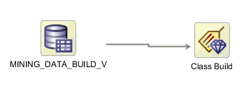

ダイレクト: (デフォルト)「ダイレクト」リンク・スタイルでは、リンクは、始点となるノードと終点となるノードを結び、短い線が付いた直線となります。ダイレクト・リンク・スタイルを使用した場合、よりコンパクトでダイレクトなダイアグラム・レイアウトが作成されます。
直交: 「直交」リンク・スタイルでは、ノード間のリンクの角度が90度になります。

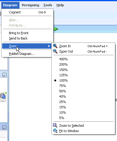

「ダイアグラム」メニュー
「ダイアグラム」メニューは、ワークフローを開いたときに使用可能になります。
このメニューのオプションを使用して、ワークフロー・ノードを配置します。「ダイアグラム」メニューには、次のオプションが用意されています。
- 接続
「接続」オプションを使用して、ワークフローの2つのノードを接続します。 - 位置合せ
「位置合せ」オプションを使用して、一連の要素の位置合せを行ったり、要素のサイズを正規化します。 - 配置
「配置」オプションを使用して、選択した要素をダイアグラム内で(水平方向および垂直方向に)均等に配置します。 - 最前面へ移動
「最前面へ移動」オプションを使用して、選択したノードをその他すべてのノードの前面に移動します。 - 最背面へ移動
「最背面へ移動」オプションを使用して、選択したノードをその他すべてのノードの背面に移動します。 - ズーム
「ズーム」オプションを使用して、拡大表示します。 - ダイアグラムの公開
「ダイアグラムの公開」オプションを使用して、現在のワークフローをご使用のシステムにグラフィック・ファイルとして保存します。

ズーム
デフォルトのズーム設定は100%です。デフォルト設定に戻すには、100%を選択します。
ワークフロー全体をズームインまたはズームアウトするには:それぞれ
および
をクリックするか、特定のパーセンテージを設定します。
特定のノード(複数可)をズームするには:ノードを選択し、「ダイアグラム」に移動して「ズーム」をクリックします。
ワークフロー全体をウィンドウに合せる方法: 「ウィンドウに合せる」を選択します。

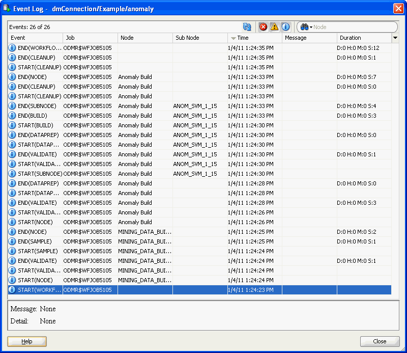

「イベント・ログの表示」
イベント・ログで、データ・マイニング・イベントのログを表示できます。
選択した接続におけるデータ・マイニング・イベントのログを表示するには、「ワークフロー・ジョブ」でエントリを右クリックし、「イベント・ログの表示」を選択します。または、ワークフローの上部、タブのすぐ下にある
をクリックします。
デフォルトでは、すべてのエラーが表示されます。エラーまたは情報イベントを表示できます。イベントの合計件数と表示件数がリストの上部に示されます。たとえば、「イベント: 90の2」は、90個のイベントのうち2個が表示されていることを意味しています。
各エラーまたは警告にはメッセージと詳細が関連付けられています。イベントを選択します。「イベント・ログ」ウィンドウの下部のペインにメッセージと詳細が表示されます。
選択した接続におけるデータ・マイニング・イベントごとに、次の情報が表示されます。
イベント: Oracle Data Minerでは、イベントはアクションの開始と終了を示します(
START(WORKFLOW)やEND(WORKFLOW)など)。各ノードは順番に処理されます。 -
ジョブ: イベントを処理するジョブの名前。これらのジョブはOracle Data Miner内部で使用されます。
ノード: 処理中のノードの名前。すべてのイベントがノードに関連付けられるとはかぎりません。
SubNode: ノード処理の内部的なステップ。たとえば、異常構築ノードには、モデルを構築するサブノードが含まれています。
時間: イベントの開始時間。
メッセージ: イベントに関するメッセージ。イベントで問題が発生しなかった場合、メッセージは表示されません。
メッセージ詳細など、メッセージに関する追加情報を表示するには、イベントを選択します。イベント・リストの下にあるペインにメッセージと詳細が表示されます。すべてのイベントにメッセージやメッセージ詳細が関連付けられるとはかぎりません。
期間: イベントの処理に費やされた期間。期間は
ENDイベントに対して表示されます。期間は日数、時間数、分数および秒数で表示されます。
すべてのエラーが表示されます。イベント・リストの上にあるアイコンをクリックして、表示するイベントのタイプを選択できます。
エラーおよび失敗したイベントを表示するには、
をクリックします。
デフォルトでは、エラーのみが表示されます。
警告を表示するには、
をクリックします。
情報メッセージ(処理の開始と終了など)を表示するには、
をクリックします。
リフレッシュするには、
をクリックします。
イベントを検索するには、
の横にある下矢印をクリックします。「ノード」(デフォルト)で検索することも、「すべて」を使用してノード以外のすべてを検索することもできます。
- 情報メッセージ
情報メッセージは、ワークフロー実行時の内部的な処理の開始と終了を示します。
親トピック: ワークフロー・ジョブ
情報メッセージ
次の情報メッセージは、異常検出モデルの構築が成功したことを示しています。ワークフローの実行にかかった時間は5分12秒です。26個のイベントが発生しました。
