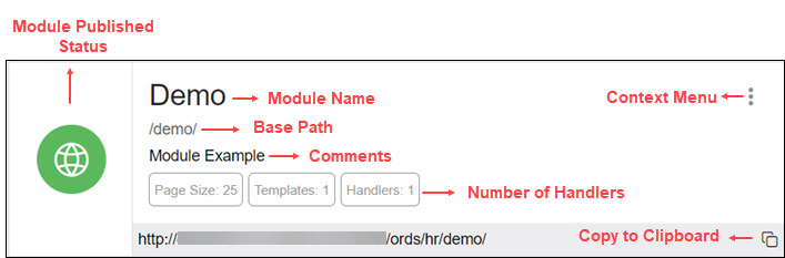

次の図に、カード・ビューにデフォルトで表示されるモジュール属性を示します。
モジュール・ステータスは公開または非公開にできます。ステータスが非公開の場合、アイコンは赤色で表示されます。
カード・ビューでモジュール名をクリックすると、そのモジュールの「テンプレート」ページにナビゲートします。コンテキスト・メニューから「テンプレート」ページにナビゲートすることもできます。
コンテキスト・メニューで使用できるアクションは次のとおりです。
