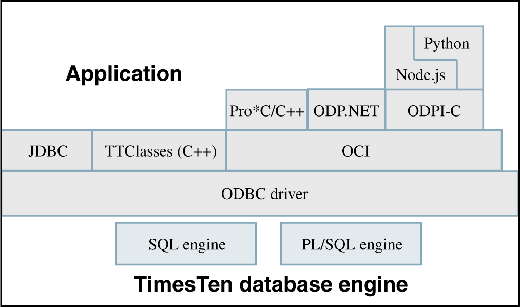

アプリケーションは、様々なインタフェースおよびドライバを使用してTimesTenデータベースにアクセスします。
図1-1 アプリケーションからTimesTenデータベースへのアクセスを表す図
図1-1の説明が続きます
「図1-1 アプリケーションからTimesTenデータベースへのアクセスを表す図」の説明
  • オープン・ソース言語は、Oracle Database Programming Interface for C (ODPI - C)を通じてTimesTenと対話します。現在サポートされている言語はPythonおよびNode.jsです。『Oracle TimesTen In-Memory Databaseオープン・ソース言語サポート・ガイド』のはじめにを参照してください。
  • Cアプリケーションでは、TimesTenのダイレクト・ドライバまたはクライアント/サーバー・ドライバとリンクするか、TimesTenドライバ・マネージャとリンクするか、汎用ドライバ・マネージャとリンクするか、TimesTen ODBCドライバに間接的にアクセスするOCIまたはPro*C/C++ APIを使用して、TimesTenと対話します。
  • Javaアプリケーションでは、TimesTen JDBCドライバを使用してTimesTenと対話します。
  • C++アプリケーションでは、ODBCを介して直接、TimesTenで提供されるクラス・セット(TTClasses)を介して、またはTimesTen ODBCドライバに間接的にアクセスするOCIまたはPro*C/C++インタフェースを使用して、TimesTenと対話できます。
  • C#アプリケーションはTimesTenデータベース用のOracle Data Provider for .NETサポートを介してTimesTenと対話します。
これらすべてのインタフェースでは、最終的にTimesTen ODBCドライバを使用してTimesTenデータベースにアクセスします。これらのインタフェースでは、TimesTen ODBCダイレクト・ドライバ、TimesTen ODBCクライアント・ドライバ、TimesTenドライバ・マネージャまたは汎用ODBCドライバ・マネージャを使用できます。『Oracle TimesTen In-Memory Databaseイントロダクション』のTimesTen接続オプションを参照してください。
