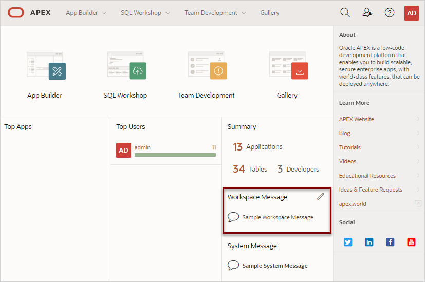

ワークスペース・メッセージは「ワークスペース」ホームページおよび「ワークスペース管理」ページの両方に表示されます。
「ワークスペース・ホーム」ページ(下を参照)では、「サマリー」リージョンの下に「ワークスペース・メッセージ」が表示されてサンプル・ワークスペース・メッセージ」が読み込まれます。

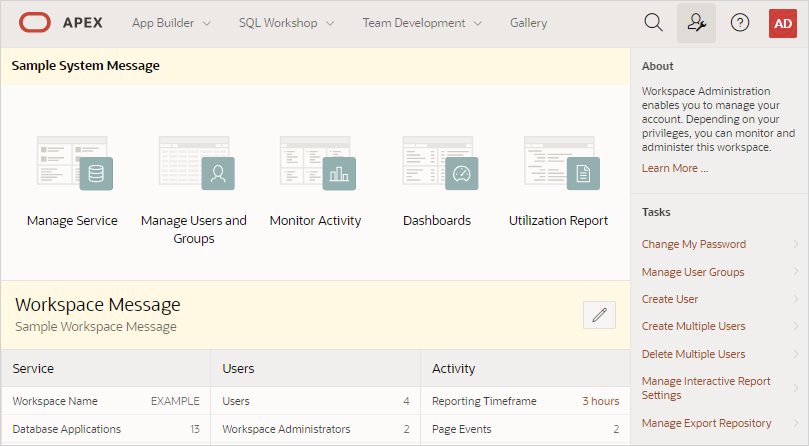

「ワークスペース・メッセージ」リージョンは、次の図に示すように「ワークスペース管理」ページの中央にも表示されます。次の例でも、「ワークスペース・メッセージ」にサンプル・ワークスペース・メッセージが読み込まれています。管理者は、どちらかのページで編集アイコンをクリックすることでワークスペース・メッセージを更新または編集できます。
