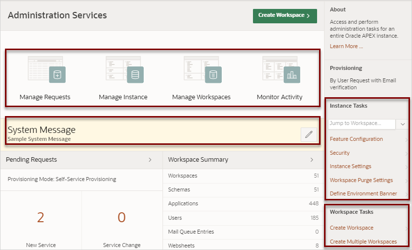

3.1.3.1 管理サービスのホームページ
すべてのOracle Application Expressインスタンスの管理は、「管理サービス」ホームページから始まります。
ノート:
開発環境のセキュリティとパフォーマンスを確保するために、一部の管理機能はOracle Cloudで実行されているOracle APEXインスタンスでは使用できません。「管理サービス」ホームページの上部には、4つのアイコンがあります。
リクエストの管理。ワークスペース・サービス・リクエストおよび変更リクエストを承認および拒否します。「リクエストの管理」を参照してください。
インスタンスの管理。Oracle Application Expressインスタンスの主要な機能を制御および構成します。「「インスタンスの管理」ページ」を参照してください。
ワークスペースの管理。ワークスペースの作成、削除およびロック、ワークスペース・スキーマ割当ての管理、開発者とユーザーの管理、ワークスペース・レポートの表示、ワークスペースのインポートとエクスポート、アプリケーションの動作の管理を行います。「「ワークスペースの管理」ページ」を参照してください。
アクティビティのモニター。アプリケーション、開発者、セッション・アクティビティに関する様々なサポートを表示します。「インスタンス間のアクティビティの監視」を参照してください。
「システム・メッセージ」リージョン
「システム・メッセージ」リージョンは、ページ上部に表示されます。管理者は、インスタンス内の他のユーザーとやり取りするためのシステム・メッセージを作成できます。「システム・メッセージの定義」を参照してください。
インスタンス・タスク
「インスタンス・タスク」リージョンはページの右側に表示され、次のリンクが表示されます。
ワークスペースに移動。ワークスペース名を入力して、「ワークスペース情報の編集」ページにすばやくアクセスします。「既存のワークスペースの管理」を参照してください。
機能構成。Oracle Application Expressインスタンス全体に適用する構成設定を管理します。「機能構成の管理」を参照してください。
セキュリティ。Oracle Application Expressインスタンス全体に適用するセキュリティ設定を管理します。「セキュリティの構成」を参照してください。
インスタンスの設定。ワークスペース作成時のプロビジョニング方法の選択、記憶域の構成、電子メール、ウォレット、レポート出力に対するサポートの構成など、Oracle Application Expressインスタンス全体に適用する設定を管理します。「インスタンス設定の構成」を参照してください。
ワークスペースのパージ設定。アクティブでないワークスペースのパージ動作を構成します。「アクティブではないワークスペースの消去」を参照してください。
環境バナーの定義。インスタンス・レベルの環境バナーを構成します。「「管理サービス」での環境バナーの構成」を参照してください。
「ワークスペース・タスク」リージョン
「ワークスペース・タスク」リージョンもページの右側に表示され、次のリンクが表示されます。
ワークスペースの作成。ワークスペースの作成ウィザードにリンクします。「「管理サービス」でのワークスペースの作成」を参照してください。
ノート:
ページ上部の「ワークスペースの作成」ボタンをクリックして「ワークスペースの作成」ウィザードにアクセスすることもできます。 -
複数のワークスペースの作成。複数のワークスペースの作成ウィザードにリンクします。「複数のワークスペースの作成」を参照してください。
ワークスペースの検索。すべてのワークスペースの検索可能なレポートを表示します。「ワークスペースの検索の実行」を参照してください。
ワークスペースの管理。「ワークスペースの管理」ページにリンクします。「既存のワークスペースの管理」を参照してください。
ユーザーの作成。新規ユーザーを作成できます。「管理サービスでの新しいユーザー・アカウントの作成」を参照してください。
ユーザーの検索。現行インスタンスのすべてのユーザーの検索可能なレポートを表示します。Oracle APEXインスタンス全体のユーザーの管理を参照してください。
ユーザー・パスワードの再設定。「開発者とユーザーの管理」ページにリンクします。ユーザーをリセットするには、ユーザーをクリックし、「パスワード」で属性を編集して「変更の適用」をクリックします。「管理サービスでの既存ユーザー・アカウントの編集」を参照してください。
使用可能な更新
「使用可能な更新」リージョンには、Oracle Application ExpressおよびOracle REST Data Servicesの更新が使用可能かどうかが示されます。インストールが最新の場合は、次のメッセージが表示されます。
System is up-to-date
更新を構成するには、歯車に似た「使用可能な更新のプリファレンスの設定」アイコンをクリックします。これは、「使用可能な更新」リージョンのタイトルの右側に表示されます。「使用可能な更新」ダイアログが表示されます。「使用可能な更新の確認」から「はい」または「いいえ」を選択して、更新を有効または無効にできます。さらに学習するには、フィールドレベル・ヘルプを参照してください。
