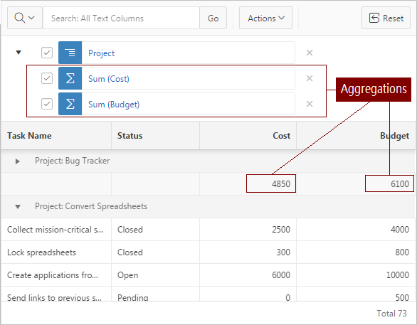

次の例は、2つの異なる列に2つのsum集計を適用する対話グリッドです(表示を簡潔にするためにコントロール・ブレークも適用しています):
図ig_aggregation.pngの説明

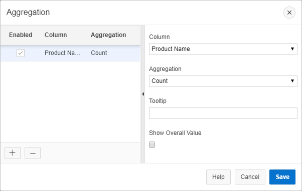

3.4.4.2 対話グリッドでの集計の編集
「アクション」の「データ」サブメニューで「集計」を選択して、既存の集計を編集します。
「集計」ダイアログで集計を編集するには:

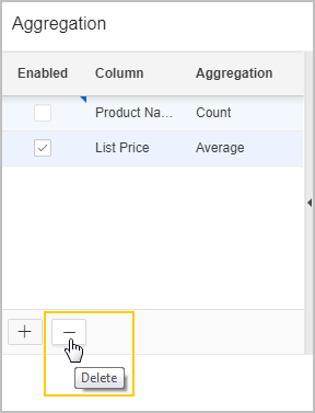

3.4.4.3 対話グリッドでの集計の削除
集計を削除するには、「集計」ダイアログを使用します。

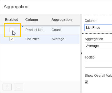

ヒント:
対話グリッドの上にある集計フィルタと対話することで、集計を削除または無効化できます。集計を削除するには集計削除アイコン(X)をクリックします。集計を無効化するには、隣接するチェック・ボックスを選択します。「集計」ダイアログで集計を削除するには:
