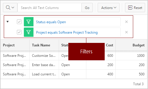

対話グリッドのコンテンツは、フィルタを適用して絞り込めます。対話グリッドで、適用したフィルタを一時的に有効化または無効化することも、直接永続的に削除無効化することもできます。フィルタ名をクリックしてすばやく再構成することもできます。
既存のフィルタは、検索バーとグリッドの間に表示されます。

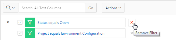

フィルタを削除しないで無効化するには、隣接するチェック・ボックスを選択解除します。フィルタをそのまま残してレポートを保存すれば、後で使用することができます。
フィルタを編集するには、名前をクリックするか、「フィルタ」ダイアログを開いてリストから選択します。
フィルタを永続的に削除するには、隣接した「フィルタの削除」アイコン(X)をクリックするか、「フィルタ」ダイアログのリストから削除します。
