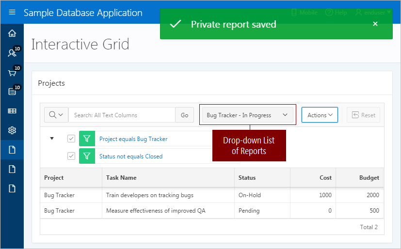

プライベート・レポートを1つ以上保存すると、ツールバーの検索バー寄りにドロップダウン・リストが表示されます。これを使用してレポートを選択できます。

レポートが保存され、確認メッセージが表示されます。
対話グリッドに複数の保存されたレポートがある場合、検索バーと「アクション」メニューの間のツールバーにドロップダウン・リストが表示されます。
