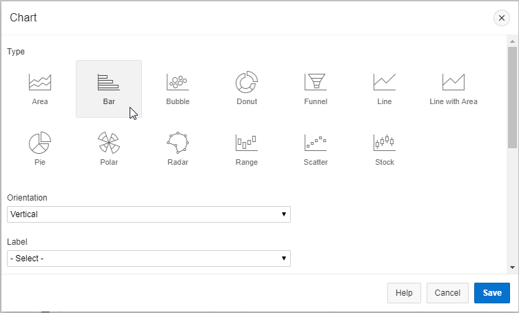

対話グリッドにチャートを作成するには、「アクション」メニューで「チャート」を選択します。「チャートの編集」リンクでチャートを編集または削除します。
対話グリッドでデータからチャートを作成するには:

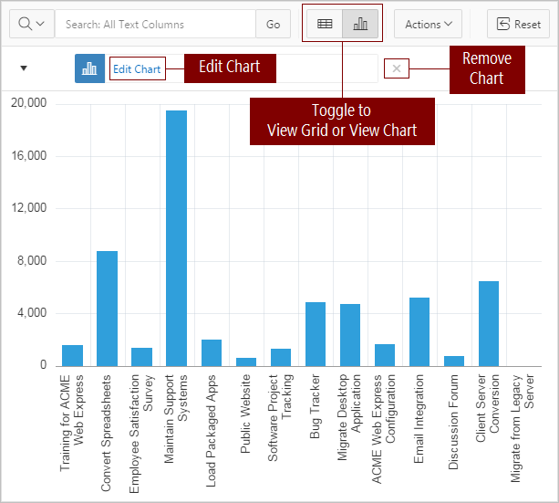

チャートが表示されます。次に、sum集計でプロジェクト予算を表す棒グラフの例を示します。グリッドとチャートの間でビューを切り替えるには、対話グリッドの上部に表示されるトグル・ボタンをクリックします。
図ig_chart.pngの説明
図ig_chart.pngの説明
チャートを再構成するには、「チャートの編集」リンクをクリックします。
チャートを削除するには、チャート・リンクに隣接する「グラフの削除」アイコン(X)をクリックします。
対話グリッドには、チャートを一度に1つのみ作成できます。第2のチャートを作成するには、「チャートの編集」をクリックして既存のチャートを再構成するか、隣接する「グラフの削除」アイコン(X)をクリックして削除します。
