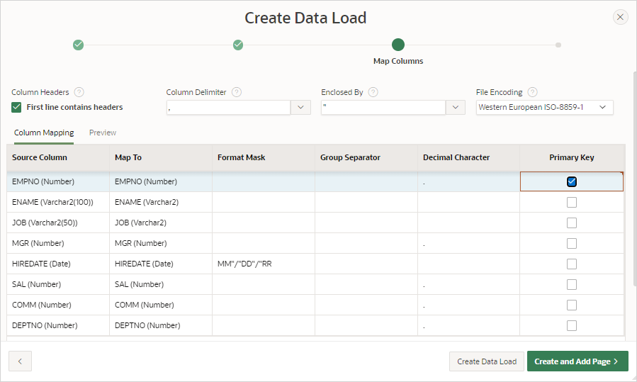

  7. 「列のマップ」の場合 - 列のマッピングは、「サンプル・データ」の列と表の列との一致によって自動的に実行されます。デフォルトを受け入れます。
    data_load_map_columns.pngの説明が続きます
    図data_load_map_columns.pngの説明
    前の例では、EMPNO列の「主キー」が選択されています。
