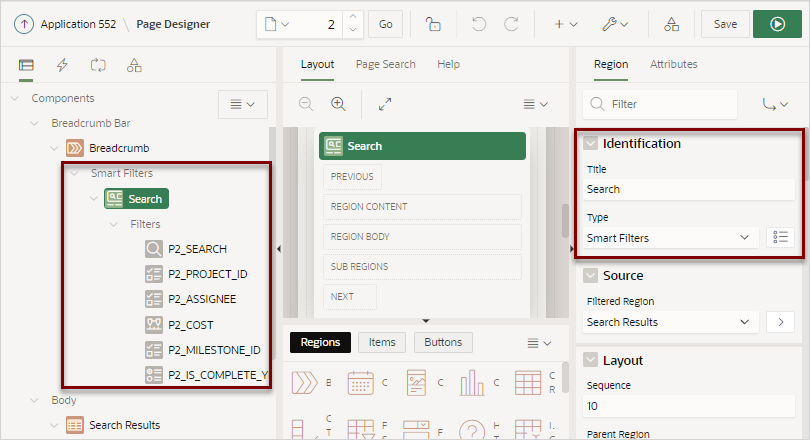

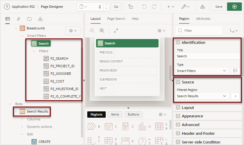

  2. 「検索」リージョンを確認します。「レンダリング」タブで、「検索」リージョンを見つけて選択します。
    「検索」リージョンのタイプが「スマート・フィルタ」であることに注意してください。この例では、「検索」リージョンに6つのフィルタが含まれています。フィルタは、サジェスチョン・チップとして実行時に、特定の値が発生する頻度を示す件数とともに表示されます。サジェスチョン・チップに表示される値は、「サジェスチョン」グループの属性で構成されます。フィルタはアイテムに似ていますが、次のような固有の特性があります。
    • ネーミング規則: フィルタではアイテムと同じネーミング規則が使用されます。デフォルトでは、ウィザードはフィルタ名にP<page no>_<item name>を使用して接頭辞を付けます(たとえば、P2_SEARCH))。
    • 列に関連付け: フィルタは、「検索結果」(またはレポート)リージョンの列に関連付けられます。
    • チェック・ボックス・グループ・フィルタ: タイプが「チェック・ボックス・グループ」のフィルタにより、フィルタ値を選択または入力するためのUIが作成されます。これらは、タイプ名が同じであっても、ページ・アイテムと同様には実装されません。このため、ほとんどの動的アクションはフィルタに適用されません。

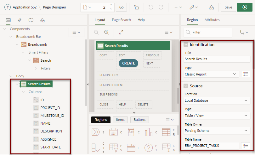

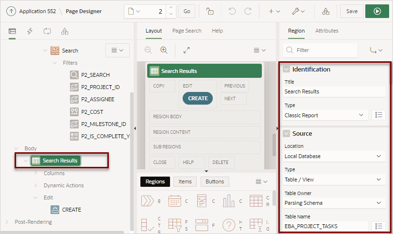

  4. レポート・リージョンを確認します。「レンダリング」タブで、「検索結果」(またはレポート)を見つけて選択します。
    前述の例では、レポート・タイプがローカル・データベースのEBA_PROJECT_TASKS表に基づいて作成された「クラシック・レポート」であることが属性に示されています。

検索リージョンについて
スマート・フィルタ・ページには、ユーザーが検索結果と、クラシック・レポートやカード・レポートなどのレポート・リージョンを絞り込むことができる「検索」リージョンがあります。
ページ・デザイナでは、左ペインまたは「レンダリング」タブに「検索」リージョンが表示されます。「検索」リージョンを選択すると、プロパティ・エディタに属性が表示されます。次の図では、「レンダリング」リージョンの「タイプ」が「スマート・フィルタ」として定義されています。「フィルタ済リージョン」属性は、「検索結果」リージョンを識別します。この例では、「フィルタ済リージョン」は、「検索結果」という名前のクラシック・レポートです。

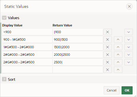

  4. フィルタを静的値リストとして定義します。
    1. LOV、タイプ: 「静的値」を選択します。
    2. LOV、静的値: 表示1、表示2をクリックします。
      「静的値」ダイアログで、次の項目を定義します。
      • 行1:
        表示値: <900と入力します
        戻り値: |900と入力します
      • 行2:
        表示値: 900 - 1#G#300と入力します
        戻り値: 900|1300と入力します
      • 行3:
        表示値: 1#G#300 - 2#G#000を入力します
        戻り値: 1300|2000と入力します
      • 行4:
        表示値: 2#G#000 - 2#G#500と入力します
        戻り値: 2000|2500と入力します
      • 行4:
        戻り値: 2500|と入力します
      • 「OK」をクリックして変更を保存します。

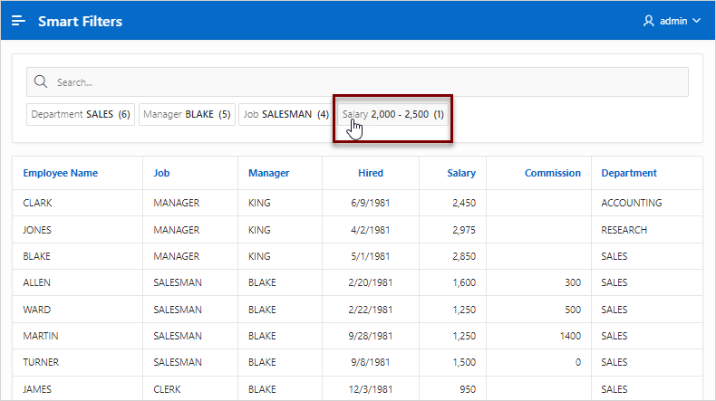

  6. ページを表示します。
    1. 右上隅の「ページの保存と実行」をクリックします。
    2. プロンプトが表示されたら、ワークスペースのユーザー名とパスワードを入力し、「サインイン」をクリックします。
      更新されたページが表示されます。次のようなSalaryサジェスチョン・チップが表示されます。
      Salary 2,000 - 2,500 (1)
    3. Salaryサジェスチョン・チップの「Salary」を選択します。
      更新されたページが表示されます。Salaryサジェスチョン・チップが適用されたフィルタ・チップになり、「適用済フィルタ」領域に移動されていることに注意してください。
    4. 新しいフィルタをテストします。フィルタを削除するには、フィルタ名の後に「X」をクリックします。

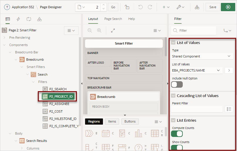

  2. フィルタ属性P2_PROJECT_IDを表示します。
    1. 「レンダリング」タブ(または左ペイン)で、「検索」リージョンを見つけてフィルタP2_PROJECT_IDを選択します。
    2. プロパティ・エディタ(または右ペイン)で、「リスト・エントリ」グループを検索します。
      ヒント:
      LOVまたは個別値によって返されるアイテムの最大数は5,000です。LOVが5,000を超えるアイテムを返した場合、検索によりLOVが値5,000で切り取られます。開発者としてログインした場合、2,000を超えるLOVアイテムが返されると、Application Expressでランタイム・エラーが発生します。これらのエラーは、LOVが返す値が多すぎて、検索UIが役に立たないことを示しています。

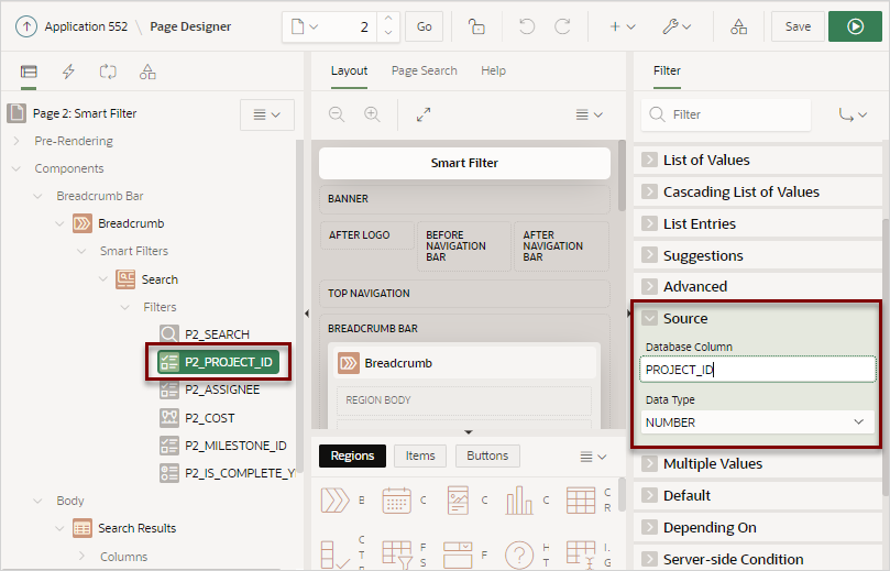

    3. プロパティ・エディタで、「ソース」グループを見つけます。

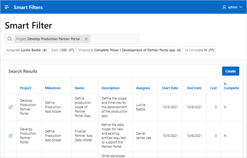

      「ソース」グループは、P2_PROJECT_IDフィルタがNumberのデータ型を持つPROJECT_ID列に基づくことを示します。

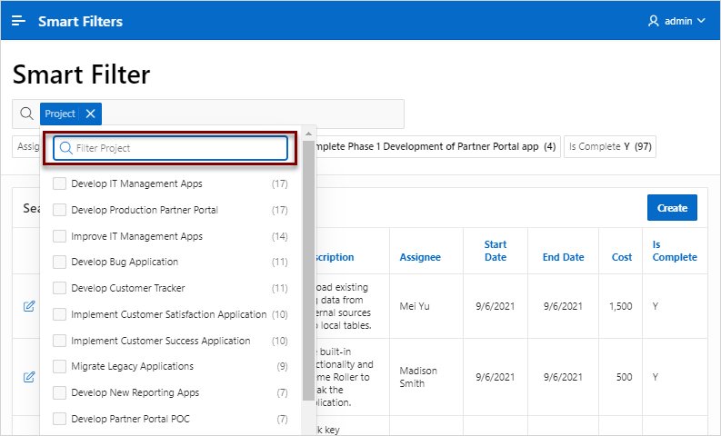

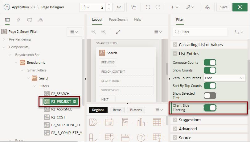

  3. P2_PROJECT_IDを更新し、クライアント側のフィルタリング属性を有効にします。
    1. 「レンダリング」タブでP2_PROJECT_IDフィルタを選択します(まだ選択していない場合)。
    2. プロパティ・エディタで、「リスト・エントリ」を検索して「クライアント側のフィルタ」を有効にします。このオプションを有効にすると、リスト・エントリの上に検索フィールドがレンダリングされます。
    3. 変更内容を確認します。「ページの保存と実行」をクリックします。
      「プロジェクト」サジェスチョン・チップで「プロジェクト」という名前をクリックします。リストの上部にプロジェクトのフィルタ検索フィールドが表示されます。
    4. 新しいフィルタ・プロジェクト・フィールドをテストします。たとえば、キーワード「develop」を入力すると、「プロジェクト」リストが更新され、そのフレーズを含むフィルタのみが表示されます。
    5. 実行時開発者ツールバーの「ページXX」をクリックして、ページ・デザイナに戻ります。XXはページ番号です。
      「スマート・フィルタ」ページが表示されます。「マイルストン」サジェスチョン・チップが表示されなくなったことに注意してください。
    4. 「プロジェクト」サジェスチョン・チップの「プロジェクト」をクリックし、Develop Production Partner Portalなどのプロジェクトを選択します
      「マイルストン」サジェスチョン・チップが再び表示されることに注意してください。
