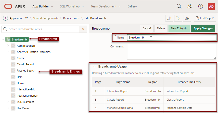

  2. ブレッドクラム名を編集するには:
    1. ブレッドクラム・ページで、ブレッドクラムを選択します。
      ブレッドクラムの編集ページが表示されます。左ペインにブレッドクラム・ツリーが表示されます。
      edit_breadcrumb.pngの説明が続きます
      図edit_breadcrumb.pngの説明
    2. ルート・ノードを選択します。
      右側のペインにブレッドクラム属性が表示されます。
    3. 「名前」属性を編集し、「変更の適用」をクリックします。
  3. ブレッドクラムを削除するには:
    2. 親ノードを選択します。
    3. 「ブレッドクラムの使用状況」リージョンを展開して確認します。ブレッドクラムを削除すると、そのブレッドクラムを参照するすべてのリージョンが削除されます。
    4. 「削除」をクリックします。

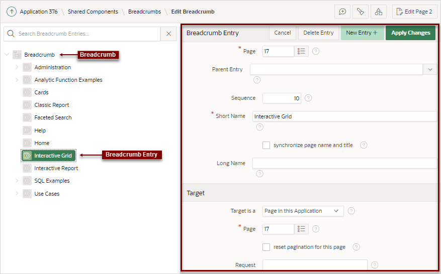

  4. ブレッドクラム・エントリを編集するには:
    2. ブレッドクラム・ツリーで、ブレッドクラム・エントリを選択します。
      右側のペインにブレッドクラム・エントリ属性が表示されます。
      breadcrumb_entry.pngの説明が続きます
      図breadcrumb_entry.pngの説明
    3. 適切なブレッドクラム・エントリ属性を編集します。
      特定の属性についてさらに学習するには、フィールドレベル・ヘルプを参照してください。
    4. 「変更の適用」をクリックします。
