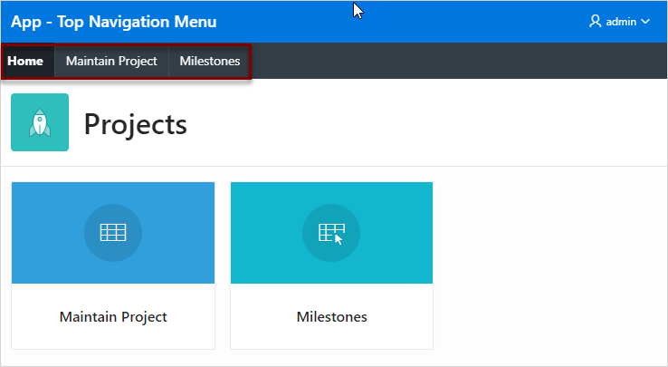

トップ・ナビゲーション・メニュー
トップ・ナビゲーション・メニューはアプリケーション上部に表示されます。次の2つのテンプレートから選択して、メニューの表示方法を制御できます。
  • トップ・ナビゲーション・タブ - トップ・ナビゲーション・タブ・テンプレートでは、アプリケーション・ナビゲーションがタブとしてレンダリングされ、タブが6個以下の単純なアプリケーションに最適です。このテンプレートでは、小さい画面またはモバイル・デバイス用に画面の下部に自動的に配置されます。
  • トップ・ナビゲーション・メニュー - トップ・ナビゲーション・メニュー・テンプレートでは、ほとんどのデスクトップ・アプリケーションに表示されるものと同様に、アプリケーションのナビゲーションがメニュー・バーとしてレンダリングされます。開発者は通常このオプションを使用して、ナビゲーション内に複数の階層を持つ、より複雑なアプリケーションを作成します。
次の例は、トップ・ナビゲーション・メニュー・テンプレートを使用する、トップ・ナビゲーション・メニューが含まれるアプリケーションを示しています。
nav_top_menu.pngの説明が続きます
図nav_top_menu.pngの説明

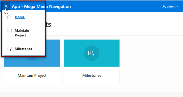

メガ・メニュー・ナビゲーション
トップ・ナビゲーション・メガ・メニュー・テンプレートは、ヘッダー・メニュー・ボタンから開閉できるポップアップ・パネルのアプリケーション・ナビゲーションをレンダリングします。ユーザーは、ヘッダーのメニュー・アイコンをクリックして、メガ・メニューを展開または縮小できます。メガ・メニューは、すべてのナビゲーション・アイテムをユーザーに一度に表示する場合に特に便利です。
次の例は、トップ・ナビゲーション・メガ・メニュー・テンプレートを使用したメガ・メニューのあるアプリケーションを示しています。
nav_mega_menu.pngの説明が続きます
図nav_mega_menu.pngの説明
