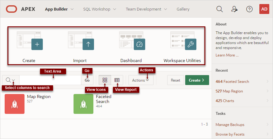

2.5.2.1 アプリケーション・ビルダーのホームページのアイコンとナビゲーション・バー
アプリケーション・ビルダーのホームページの上部には4つの大きなアイコン(「作成」、「インポート」、「ダッシュボード」および「ワークスペース・ユーティリティ」)があり、ページの下部には現在インストールされているすべてのアプリケーションが表示されます。
アプリケーション・ビルダーのホームページのアイコンについて
アプリケーション・ビルダーのホームページの上部には、次の4つの大きいアイコンがあります。
作成。アプリケーションの作成ウィザードを起動します。アプリケーションの作成ウィザードを使用して、複数のページを含む完全なアプリケーションを作成します。
インポート。インポート・ウィザードを起動します。このウィザードを使用して、エクスポート・リポジトリからエクスポート・ファイルをインポートします。
ダッシュボード。現在のワークスペース内のアプリケーションに関するメトリックを表示するアプリケーション・ビルダーのダッシュボードにリンクします。
ワークスペース・ユーティリティ。ワークスペース・ユーティリティ・ページを使用して、アプリケーション・ビルダーのデフォルト値、REST対応SQLサービス、リモート・サーバー、アプリケーション・グループ、Web資格証明、ワークスペース・テーマ、エクスポート、Application Expressビューおよびバックアップの管理を管理します。
ナビゲーション・バーについて
アプリケーション・ビルダーのホームページの下部には、インストールされているすべてのアプリケーションが表示されます。アプリケーションは、ページの中央にあるナビゲーション・バーを使用して表示方法をカスタマイズできます。
使用可能なコントロールは次のとおりです。
検索列の選択: このコントロールは、虫めがねのボタンがあります。このボタンをクリックして、検索を特定の列のみに絞ります。すべての列を検索するには、「すべての列」を選択します。
テキスト領域: 大/小文字を区別しない検索基準(ワイルドカード文字を含む)を入力し、「実行」をクリックします。
「実行」ボタン: 検索を実行したり、フィルタを適用します。
アイコンの表示(デフォルト): 各アプリケーションをアプリケーション名で識別される大きいアイコンとして表示します。
レポートの表示: 各アプリケーションをレポート内の1行として表示します。各行には、アプリケーションID、アプリケーション名、アプリケーションの最終更新日、ページ・カウントおよびアプリケーションの最終更新者が含まれます。
アクション・メニュー: アクション・メニューを表示します。レポート・ビューをカスタマイズするにはこのメニューを使用します。たとえば、「アクション」、「列」を選択して、追加の列を表示します。
ヒント:
新しいワークスペースでは、アプリケーション・ビルダーのホームページの下部に、「新規アプリケーションの作成」と「スタータまたはサンプル・アプリケーションのインストール」という2つのリージョンが表示されます。画面に表示されるステップに従います。アプリケーションを作成またはインストールすると、これらのリージョンは表示されなくなります。

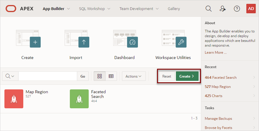

2.5.2.2 「リセット」および「作成」ボタン
「リセット」および「作成」ボタンがページの中央のナビゲーション・バーの右側に表示されます。
次のように、「リセット」および「作成」ボタンを使用します。
「リセット」をクリックすると、ページがデフォルト表示に戻ります。
「作成」をクリックすると、新規アプリケーションの作成、ファイルからのアプリケーションの作成、スタータ・アプリケーションのインストール、クイックSQLの起動またはアプリケーションのコピーを実行できます。

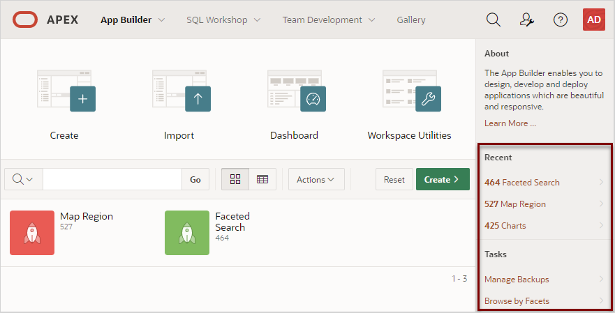

2.5.2.3 「最近」リストと「タスク」リスト
アプリケーション・ビルダーのホームページには、ページの右側に「最近」および「タスク」の2つのリージョンがあります。
最近
「最近」リージョンには、最近表示されたアプリケーションへのリンクが含まれます。
タスク
「タスク」リージョンはページの右側中央に表示され、次のリンクが表示されます。
バックアップの管理 - バックアップの管理ページにリンクします。
ファセットによる参照 - アプリケーションの検索ページにリンクします。
