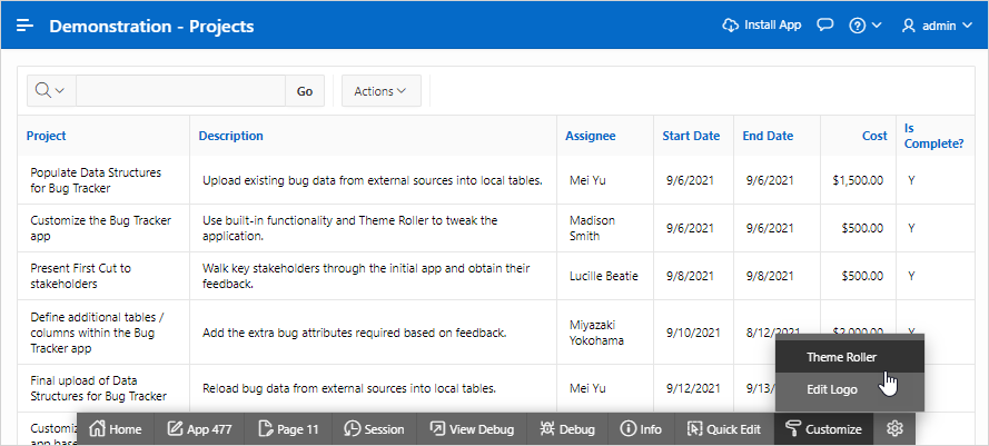

アプリケーション・ビルダーからアプリケーションを実行してページを表示する場合は、編集可能な実行中のページの下部に、実行時開発者ツールバーが表示されます。「カスタマイズ」メニューをクリックすると、2つのオプション「テーマ・ローラー」と「ロゴの編集」が表示されます。
customize_menu.pngの説明が続きます
図customize_menu.pngの説明

  2. 実行時開発者ツールバーで、「カスタマイズ」をクリックして「テーマ・ローラー」を選択します。

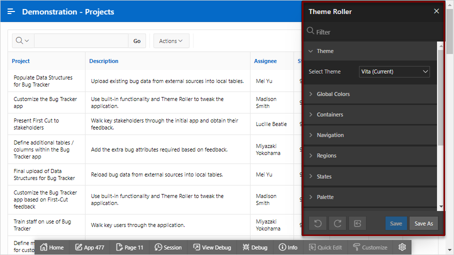

    テーマ・ローラーによって、アプリケーションのスタイルがフェッチされ、エディタにロードされます。「テーマ・ローラー」ダイアログが表示されます。
    theme_roller.pngの説明が続きます
    図theme_roller.pngの説明

  4. テーマを選択または変更するには:
    1. 「テーマ」の「テーマを選択」 - ドロップダウン・リストからテーマを選択します。次の図では、テーマが「Redwood Light」に設定されています。
    2. セクション名をクリックすることで、セクションを展開/縮小します。
    3. 属性を変更します。
      属性の変更時には、ダイアログの下側にあるボタン「元に戻す」、「やり直し」および「リセット」がアクティブになります。

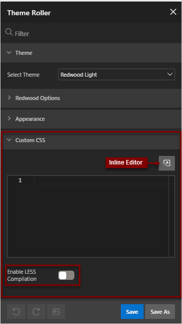

  5. カスタムCSS - コード・エディタにCSSまたはLESS互換のコードを入力します。LESS互換のコードを含める場合は、「LESSコンパイルの有効化」スイッチをオンにする必要があります。

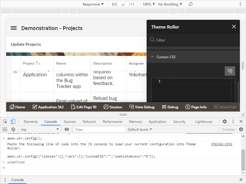

11.1.4.3 開発者コンソールの統合について
Webブラウザの開発者用コンソールで公開関数apex.utr.config();を使用すると、カスタムCSSコードとLESSコンパイル構成を取得および設定できます
スタイルを取得するには、次のようにコンソールでパラメータなしのapex.utr.config() を記述します。
apex.utr.config();
Paste the following line of code into the JS console to load your current configuration into Theme Roller:
  apex.utr.config({"classes":[],"vars":{},"customCSS":"","useCustomLess":"Y"});
dev_console_1.pngの説明が続きます
図dev_console_1.pngの説明
スタイルを設定するには、次のようにコンソールでJSON構成のcustomCSSオブジェクト内にlessコードまたはcssコードを追加します。
apex.utr.config({"classes":[],"vars":{},"customCSS":"h1 { color: #111; font-family: 'Helvetica Neue', sans-serif; ... }", "useCustomLess":"Y"});
カスタムCSSは、テーマ・ローラーのコード・エディタに追加され、自動的にページに適用されます。

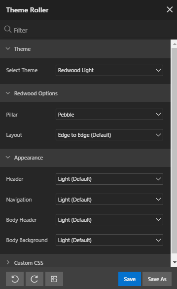

11.1.4.4 Redwood Lightテーマ・スタイルについて
Redwood Lightテーマ・スタイルでは、複数の固有オプションが「テーマ・ローラー」に示されます。
次の図に示すように、Redwood Lightテーマ・スタイルを選択すると、複数の固有のクラス・オプションが含まれるようになります。
  • ピラー - ピラー・クラスを使用すると、背景とヘッダーのイメージを変更できるようになります。
  • レイアウト - レイアウト・クラスを使用すると、ユーザーはレイアウト・オプション「エッジからエッジ(デフォルト)」、「フローティング」または「含まれる」の切り替えが可能になります。
  • 外観 - 「外観」の下側には、属性の「ヘッダー」、「ナビゲーション」、「ボディ・ヘッダー」および「背景」があります。
次の図は、Redwood Lightテーマ・スタイルが選択されている「テーマ・ローラー」を示しています。
theme_roller_redwood.pngの説明が続きます
図theme_roller_redwood.pngの説明
