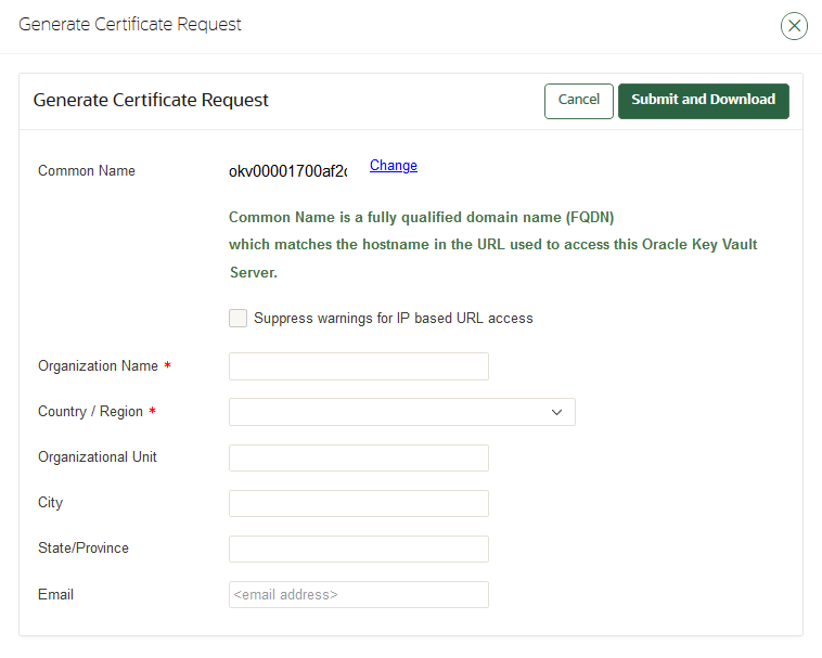

17.2.2 ステップ1: 証明書リクエストのダウンロード
コンソール証明書をリクエストするときに、警告メッセージを抑止できます。
これらの警告メッセージは、ブラウザで、サーバー証明書の属性とOracle Key Vault管理コンソールへのログイン・セッションの属性の間に不一致が検出された場合に表示されます。
  1. システム管理者ロールを持っているユーザーとしてOracle Key Vault管理コンソールにログインします。
  2. 「System」タブを選択し、左側のナビゲーション・バーで「Settings」を選択します。
  3. 「Certificates」領域で、「Console Certificate」をクリックします。
  4. 「Console Certificate」ページで、「Generate Certificate Request」をクリックします。
  5. 「Common Name」の横に表示されるOracle Key Vaultサーバーのホスト名を変更する必要がある場合は、「Change」をクリックします。
    「Network Details」ウィンドウが表示され、「Host Name」設定を変更できます。その後、「Save」をクリックします。
  6. サーバーIPアドレスの変更に関するブラウザ警告の表示を抑止する場合は、「Suppress warnings for IP based URL access」というテキストの左側にあるチェック・ボックスを選択します。
  7. アスタリスクが付いた必須フィールド(「Organization Name」および「Country / Region」)に値を入力します。
    エラーなく続行するには、これらのフィールドには値を入力する必要があります。必要に応じて、残りのオプション・フィールドに値を入力します。
  8. 右上にある「Submit and Download」をクリックします。
    ディレクトリ・ウィンドウが表示され、certificate.csrファイルを保存できます。ディレクトリを選択し、セキュアな場所にファイルを保存します。
