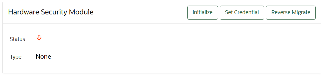

    「Hardware Security Module」ページが表示されます。赤い下向き矢印は、初期化が済んでいないステータスを示します。「Type」フィールドには「None」と表示されます。
    21_hsm_status.pngの説明が続きます
    図21_hsm_status.pngの説明

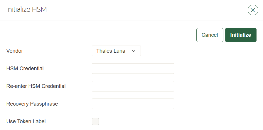

  5. 「Initialize」をクリックします。
    「Initialize HSM」ウィンドウが表示されます。
    21_hsm_initialize.pngの説明が続きます
    図21_hsm_initialize.pngの説明
  6. HSM資格証明を2回入力します。1回目は「HSM Credential」に、2回目は「Re-enter HSM Credential」に入力します。
    この資格証明については、対象のHSMに付属のドキュメントを参照してください。Thales用のHSM資格証明は、Thalesパーティション・パスワードです。Entrustの場合、資格証明はOperator Card SetまたはSoftcardに関連付けられたパスワードです。Utimacoの場合、資格証明はトークンの構成時に初期化されたPINです。認定されている他のHSMベンダーについては、ベンダーのドキュメントを参照してください。Oracleで現在サポートされているのは、長さが最大79文字のHSM資格証明のみです。
  7. Oracle Key Vaultの「Recovery Passphrase」を入力します。
  8. HSMのオブジェクトを作成および使用する際に、Oracle Key Vaultが特定のトークンを使用するようにするには、「Use Token Label」チェック・ボックスを選択して、Oracle Key Vaultで使用するトークンのラベルを入力します。
    Oracle Key Vaultで複数のトークンにアクセスする場合は、「Use Token Label」の使用をお薦めします。Oracle Key Vaultでは他の1つ以上のトークンと同じ名前のトークンの使用はサポートされておらず、また、Oracle Key Vaultでは名前の先頭に空白があるトークンの使用もサポートされていません。
  9. 「Initialize」をクリックします。
    初期化操作が正常終了すると、「Hardware Security Module」ページが表示されます。初期化済の「Status」が緑色の上向き矢印で示されます。「Type」フィールドには、使用しているHSMの詳細が表示されます。

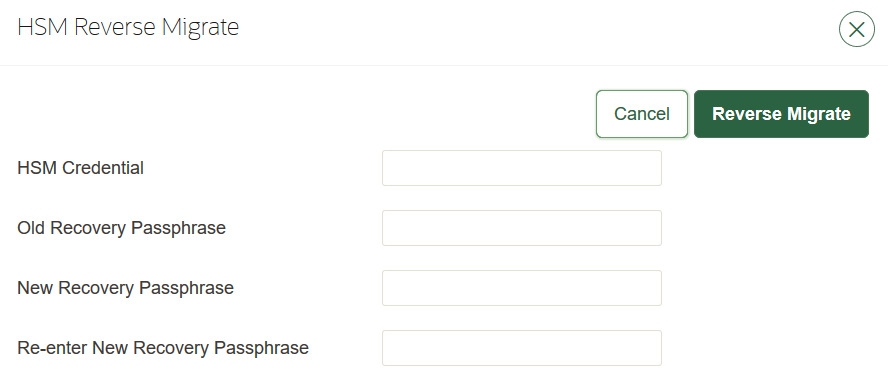

  4. 「Reverse Migrate」をクリックします。
    「HSM Reverse Migrate」ウィンドウが表示されます。
    21_hsm_reverse_migrate.pngの説明が続きます
    図21_hsm_reverse_migrate.pngの説明
    次の詳細を入力します。
    • HSM資格証明を「HSM Credential」フィールドに入力します。この資格証明については、HSMドキュメントを参照してください。Thales用のHSM資格証明は、Thalesパーティション・パスワードです。Entrustの場合、資格証明はOperator Card SetまたはSoftcardに関連付けられたパスワードです。Utimacoの場合、資格証明はトークンの構成時に初期化されたPINです。認定されている他のHSMベンダーについては、ベンダーのドキュメントを参照してください
    • 「Old Recovery Passphrase」フィールドに、古いリカバリ・パスフレーズを入力します。
    • 「New Recovery Passphrase」フィールドおよび「Re-enter New Recovery Passphrase」フィールドに新しいリカバリ・パスフレーズを入力します。リカバリ・フレーズの変更が不要な場合は、「New Recovery Passphrase」フィールドと「Re-enter New Recovery Passphrase」フィールドに、「Old Recovery Passphrase」に入力したものと同じフレーズを入力します。
  5. 「Reverse Migrate」をクリックします

  3. 「Network Services」で「HSM」をクリックします。
    「HSM Reverse Migrate」画面が表示されます。
    「HSM Reverse Migrate」画面で、次の詳細を入力します。
    • HSM資格証明を「HSM Credential」フィールドに入力します。この資格証明については、対象のHSMに付属のドキュメントを参照してください。Thales用のHSM資格証明は、Thalesパーティション・パスワードです。Entrustの場合、資格証明はOperator Card SetまたはSoftcardに関連付けられたパスワードです。Utimacoの場合、資格証明はトークンの構成時に初期化されたPINです。認定されている他のHSMベンダーについては、ベンダーのドキュメントを参照してください。
    • 「New Recovery Passphrase」フィールドおよび「Re-enter New Recovery Passphrase」フィールドに新しいリカバリ・パスフレーズを入力します。リカバリ・フレーズの変更が不要な場合は、「Old Recovery Passphrase」に入力したものと同じリカバリ・フレーズを「New Recovery Passphrase」フィールドに入力して、「New Recovery Passphrase」フィールに再入力します。
    「Hardware Security Module」ページが表示されます。赤い下向き矢印が「Status」を示します。
