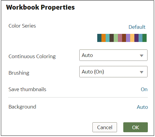

ワークブック、およびワークブック内の個々のビジュアライゼーションについて色オプションを設定できます。
- ホーム・ページでワークブックを選択し、「アクション・メニュー」をクリックして「開く」を選択します。
- ワークブック全体の色オプションを編集する場合は、次のようにします:
- ワークブック・ツールバーで「メニュー」をクリックし、「ワークブック・プロパティ」を選択します。
- 「一般」タブを使用して、色系列または連続する色設定を編集します。

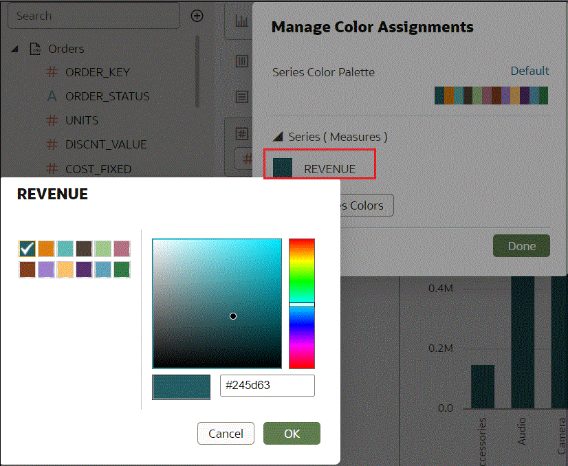

列への色の割当て
パレットのデフォルト色を使用するかわりに、特定の色を選択して、ビジュアライゼーションの外観を微調整できます。
- 色を管理するビジュアライゼーションを選択します。
- ビジュアライゼーションのツールバーで「メニュー」をクリックするか、右クリックして、「色」を選択し、「割当ての管理」を選択します。
- メジャー列で作業している場合は、次のように操作できます。
- メジャーに割り当てられている色を含むボックスをクリックします。メジャーに割り当てる色を色ピッカー・ダイアログから選択します。「OK」をクリックします。
- メジャーに対する色の範囲の表示方法(たとえば、色の範囲を逆にする、別の色の範囲を選択する、色の範囲の色合いの数を指定するなど)を指定します。
- 属性列で作業している場合は、変更する色の割当を含むボックスをクリックします。値に割り当てる色を色ピッカー・ダイアログから選択します。「OK」をクリックします。
