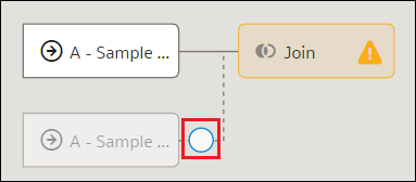

    一致する列がデータセット内に見つかった場合は、データセット間の関係を定義できるように「結合」ステップが自動的に追加されます。たとえば、最初のデータセットのCustomerIDが2番目のデータセットのCustomerIDと一致する2つのデータセットの行を結合できます。
  3. 「結合」ステップが自動的に表示されない場合は、「ステップの追加」(+)をクリックし、「結合」を選択します。
    結合を完了するには、データ・フロー・ダイアグラムで、データ・ソース・ステップと「結合」ステップの間の点線上の円をクリックします。その後、「結合」ペインを使用してデータセット間の関係を構成します。

    推奨される接続が、接続線上のノードによって示されます。
    2つのデータ・ソースを接続するノード・アイコン。
  3. 接続線上のノードをクリックして、接続を完成します。

  1. 開いているデータ・フローで、マージするデータ・ソースを追加します。
    たとえば、OrderとOrdersというデータセットを追加できます。
  2. いずれかのデータ・ソースで、「ステップの追加」(+)をクリックして「行の結合」を選択します。
  4. 「行の結合」ペインのオプションを使用してステップを構成します。
