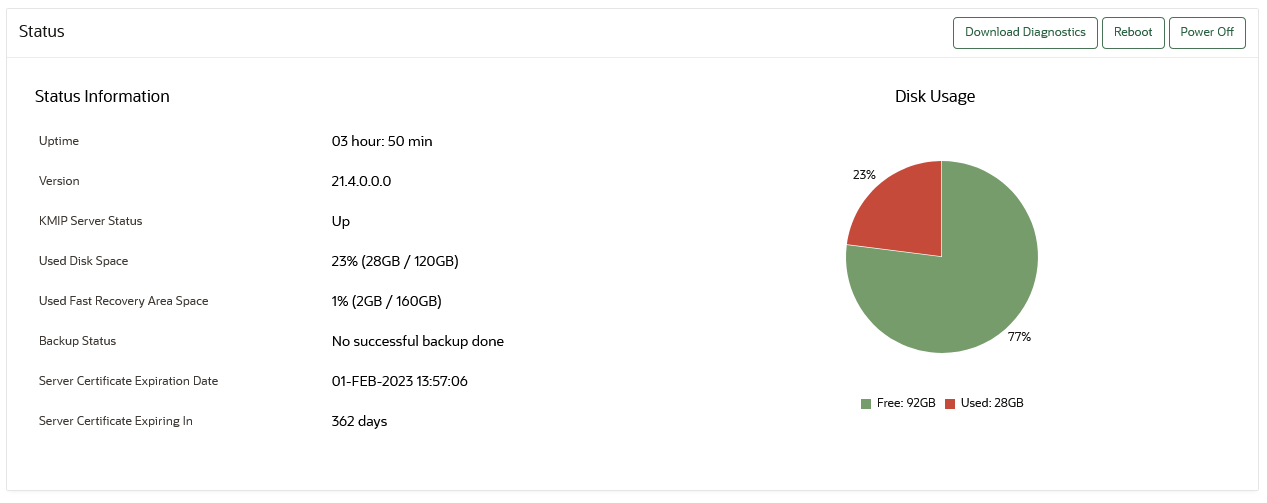

17.3.2 ステータス・ページのサーバー証明書の有効期限
「Status」ページから、「Server Certificate Expiration Date」(最初に有効期限が切れるCA証明書、ノード証明書またはサーバー証明書の有効期限)を確認できます。
「System Status」ページの「Server Certificate Expiration Date」フィールドには、CA証明書の有効期限、またはサーバー/ノード証明書の有効期限のうち、最も早いものが反映されます。「System Status」ページの「Server Certificate Expiring In」には、最初に有効期限が切れるCA証明書、サーバー証明書、ノード証明書のいずれかの、失効までの日数が表示されます。
「System Status」ページにナビゲートするには、「System」タブを選択します。
  1. システム管理者としてOracle Key Vault管理コンソールにログインします。
    マルチマスター・クラスタ環境では、クラスタ内の任意のノードにログインできます。
  2. 「System」タブを選択し、左側のナビゲーション・バーで「Status」を選択します。
  3. 「Server Certificate Expiration Date」フィールドを確認します。
  4. 「Server Certificate Expiring in」フィールドを確認します。
214_ca_certificate_details_status_page.pngの説明が続きます
図214_ca_certificate_details_status_page.pngの説明
CA証明書、ノード証明書またはサーバー証明書のいずれかがアラートのしきい値の期間内である場合、サーバー証明書の有効期限のアラートが生成されます。SNMPを介してサーバー証明書の有効期限を監視することもできます。

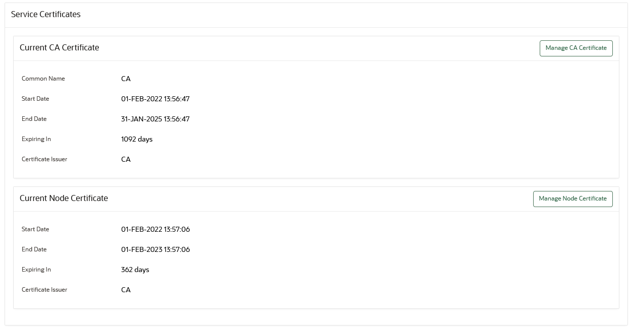

17.3.3 CA証明書の有効期限の確認
「Service Certificates」ページにナビゲートして、Oracle Key Vault CA証明書の有効期限が切れるまでの時間を確認できます。
  2. 「System」タブを選択し、左側のナビゲーション・バーで「Settings」を選択します。
  3. 「Certificates」領域で、「Service Certificates」を選択します。
  4. 「Current CA Certificate」領域で、「End Date」設定をチェックして、CA証明書が失効する時期を確認します。
    「Expiring In」設定では、CA証明書の有効期限が切れるまでの日数も表示されます。
    214_ca_certificate_and_node_certificate.pngの説明が続きます
    図214_ca_certificate_and_node_certificate.pngの説明

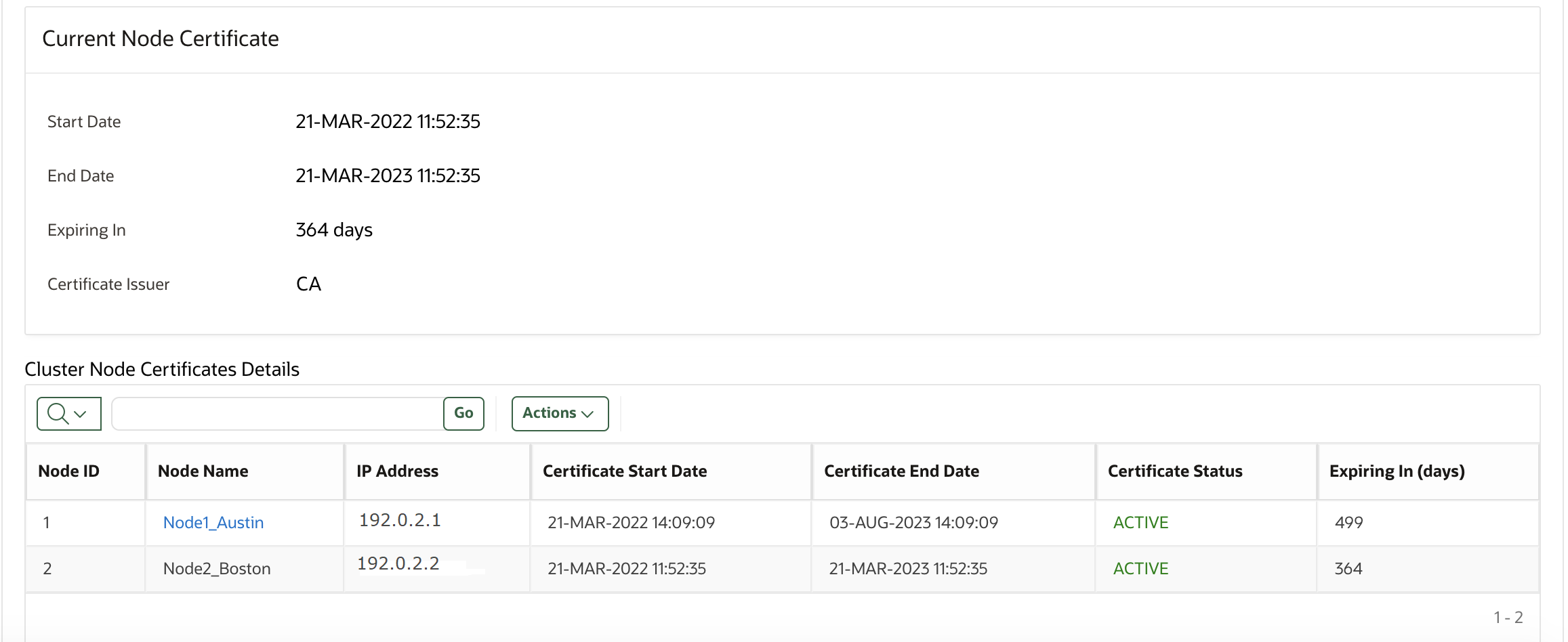

17.3.4 サーバー証明書およびノード証明書の有効期限の確認
サーバー証明書およびノード証明書の有効期限は、Oracle Key Vault管理コンソールで確認できます。
次のステップを実行して、クラスタ内のすべてのノード証明書の有効期限の終了日時を確認します。
  1. システム管理者ロールを持つユーザーとして、Oracle Key Vault管理コンソールにログインします。
  4. スタンドアロンまたはプライマリ/スタンバイ環境:
    • 「Current Server Certificate」で、「End Date」設定を確認して、サーバー証明書の有効期限が切れるタイミングを決定します。「Expiring In」設定では、サーバー証明書が失効するまでの日数も表示されます。
  5. マルチマスター・クラスタ環境では、次のようにします。
    • 「Current Node Certificate」領域で、「Manage Node Certificate」を選択します。「Current Node Certificate」で、「End Date」設定を確認します。「Expiring In」設定では、ノード証明書が失効するまでの日数も表示されます。
    • 「Cluster Node Certificate Details」領域で、クラスタ内のすべてのノード証明書の終了日および失効時間を表示できます。
サーバー証明書またはノード証明書がまもなく期限切れになる場合は、できるだけ早く証明書をローテーションすることをお薦めします。

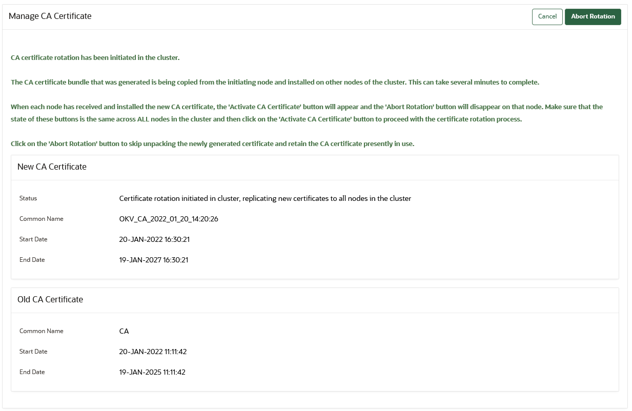

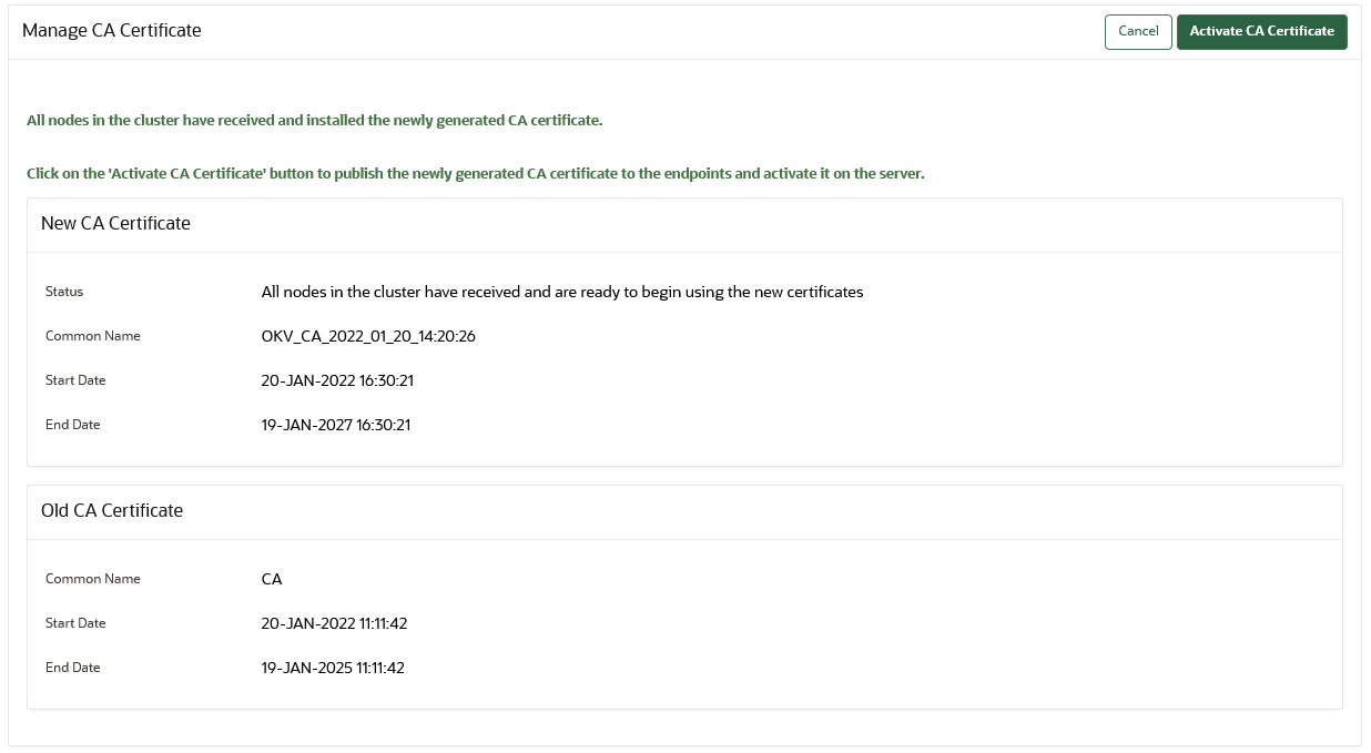

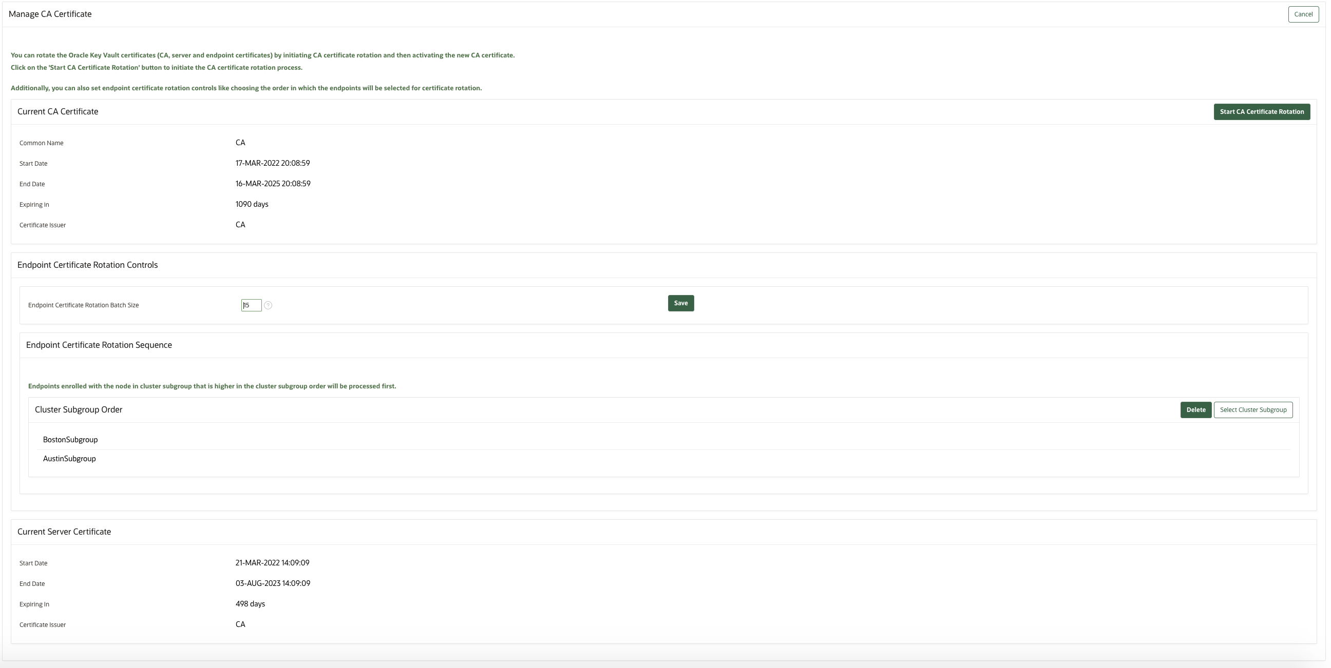

17.4.1 CA証明書のローテーションを管理するためのステップ
システム管理者ロールを持つユーザーは、CA証明書のローテーションを実行できます。ユーザーは、新しい自己署名ルートCAまたは中間証明書を設定し、新しい証明書を使用できます。サーバー証明書またはノード証明書、およびエンドポイント証明書もこのプロセスの一部としてローテーションされます。
システム管理者ロールを持つユーザーは、CA証明書のローテーションを実行できます。CA証明書のローテーション・プロセスには、次のステップが含まれます。
  1. 自己署名ルートCA証明書の有効性を設定するか、中間CA証明書を設定します。
  2. エンドポイント証明書のローテーションの制御を選択します。

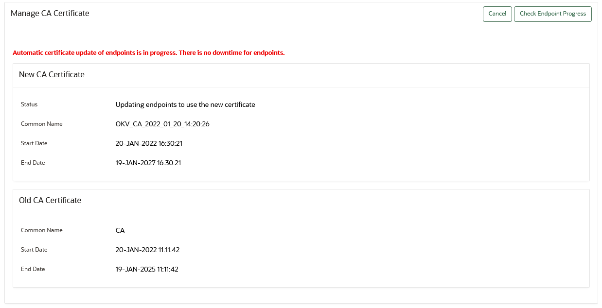

  3. CA証明書のローテーションを開始します。
    • Oracle Key Vaultで、新しい自己署名ルートCA証明書が生成されます。
    • 中間CA証明書の場合、前のステップで新しい中間CA証明書がアップロードされています。変更は行われません。
  4. 新しいCA証明書をアクティブ化します。
  5. 新しいCA証明書で発行されたエンドポイント証明書のローテーションの進行状況を監視します。
  6. すべてのエンドポイント証明書をローテーションしたら、新しいCA証明書でサーバー証明書またはノード証明書が発行されます。
  7. CA証明書のローテーション後のタスクを完了します。
CA証明書のローテーション・プロセスは、スタンドアロン環境、プライマリ/スタンバイ環境およびクラスタ環境で同じです。マルチマスター環境では、クラスタ・ノードの1つを選択して、CA証明書のローテーションを実行することをお薦めします。Oracle Key Vaultにより、プライマリ/スタンバイ構成でも、マルチマスター・クラスタ構成のすべてのノードでも、両方のシステムの証明書が自動的に同期されます。追加の構成を実行する必要はありません。

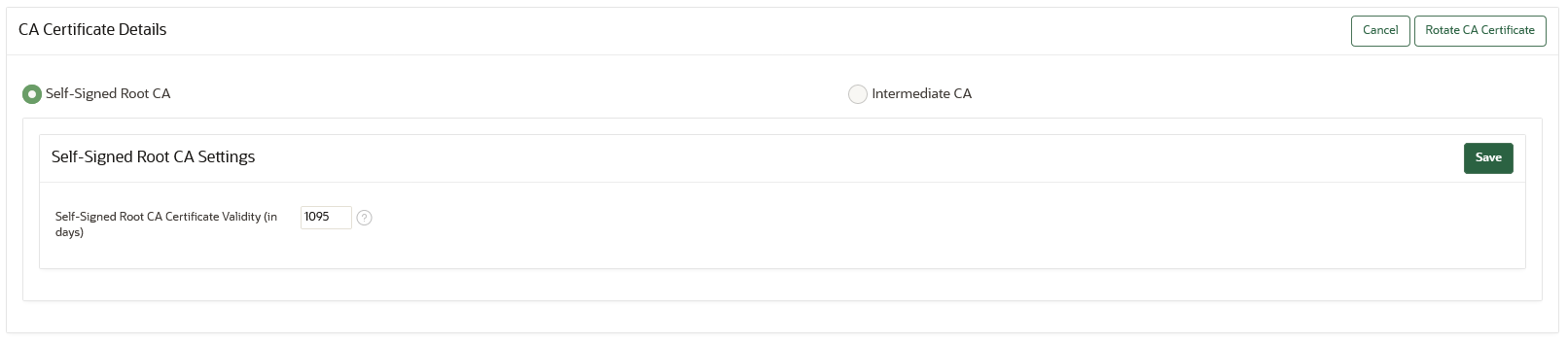

17.4.3 自己署名ルートCA証明書の有効性の設定
自己署名ルート認証局(CA)証明書の有効性の日数を設定できます。
CA証明書の有効期間は、サーバー証明書、ノード証明書およびエンドポイント証明書の有効期間の上限として機能します。
  1. システム管理者ロールを持っているユーザーとしてOracle Key Vault管理コンソールにログインします。
    プライマリ/スタンバイ環境で、プライマリOracle Key Vaultサーバーにログインします。マルチマスター・クラスタ環境では、クラスタ内の任意のノードにログインできます。
  3. 「Certificates」領域で、「Service Certificates」をクリックします。
  4. 「Service Certificates」ページで、「Manage CA Certificate」を選択します。
  5. 「CA Certificate Details」ページで、「Self-Signed Root CA」オプションを選択します(デフォルトではこれが選択されています)。
  6. 「Self-Signed Root CA Certificate Validity (in days)」フィールドに有効性の値を設定します。
    デフォルトは1095日(3年)です。最大で3650日(10年)を設定できます。
  7. 「Save」をクリックします。
    CA証明書のローテーションの項に移動して、自己署名ルートCA証明書を生成して有効にします。

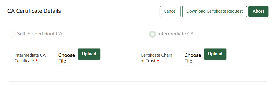

17.4.4 中間CA証明書の設定
Oracle Key Vault管理コンソールを使用して、中間CA証明書の証明書署名リクエストを生成し、信頼できるサード・パーティによって署名された中間CA証明書をアップロードします。
中間CA証明書をアップロードしても有効になりません。つまり、使用に切り替えてください。次のステップを実行して、CA証明書をローテーションし、アップロードした中間CA証明書を有効にします。
    プライマリ/スタンバイ環境で、プライマリOracle Key Vaultサーバーにログインします。マルチマスター・クラスタ環境では、クラスタ内のCA証明書のローテーション用に選択されたノードにログインします。

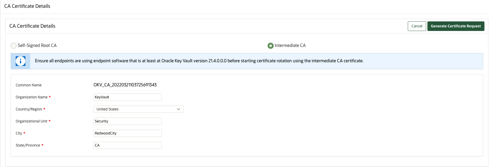

  5. 「CA Certificate Details」で、「Intermediate CA」オプションを選択します。
  6. 次のフィールドに、組織に関する情報を入力します。
    • Organization Name
    • Country/Region
    • Organization Unit
    • City
    • State/Province
    ノート:
    これらのフィールドでは空白は使用できません。
  7. 「Generate Certificate Request」を選択します。
  8. 生成に数分かかることを知らせるダイアログ・ボックスで、「OK」をクリックします。

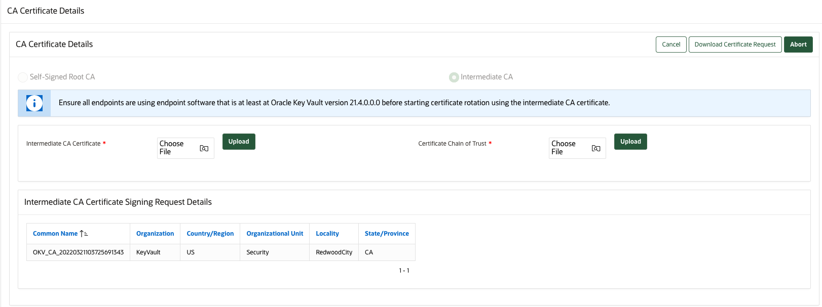

  9. Oracle Key Vaultによって証明書リクエストが生成されたら、「CA Certificate Details」領域で「Download Certificate Request」を選択して証明書リクエスト・ファイルをダウンロードします。
    証明書署名リクエスト・ファイルの名前は、次のとおりです。
    OKV_Intermediate_CA_Certificate.csr
    「Intermediate CA Certificate Signing Request Details」領域には、証明書署名リクエストの詳細が表示されます。
    この段階では、現在のCA証明書はOracle Key Vaultで依然として有効になっています。「Current Certificate」領域には、現在アクティブなCAの詳細が表示されます。中間CA証明書の設定を取り消す場合は、「Abort」をクリックします。
    214_ca_download_certificate_request.pngの説明が続きます
    図214_ca_download_certificate_request.pngの説明
  10. ダウンロードした証明書署名リクエストを使用して、信頼できるサード・パーティが中間CA証明書を発行するようにします。

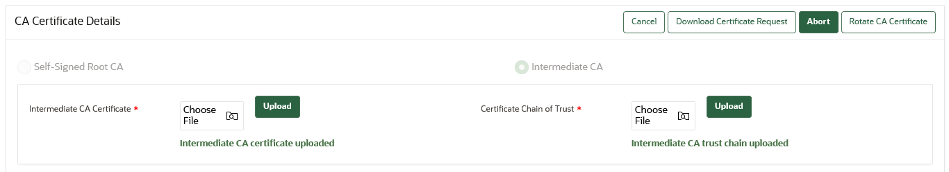

  11. 中間CA証明書をアップロードします。「CA Certificate Details」領域で、「Intermediate CA Certificate」 の「Choose File」を選択して、中間CA証明書ファイルを探して選択し、「Upload」をクリックします。マルチマスター・クラスタ環境では、証明書署名リクエストがダウンロードされたのと同じノードで中間CA証明書をアップロードする必要があります。
  12. 中間CA証明書の信頼チェーンをアップロードします。「CA Certificate Details」領域で、「Certificate Chain of Trust」の「Choose File」を選択して、信頼チェーン・ファイルを探して選択し、「Upload」をクリックします。
    214_upload_ca_intermediate_and_trust_chain_certificate.pngの説明が続きます
    図214_upload_ca_intermediate_and_trust_chain_certificate.pngの説明
    信頼チェーン・ファイルは、中間証明書署名リクエスト、OKV_Intermediate_CA_Certificate.csrファイル、およびそのCAの信頼チェーン内のすべての証明書を逆順で署名するために外部署名機関によって使用されるCA証明書で構成されるPEMバンドルです。
    たとえば、OKV_Intermediate_CA_certificate.csrの署名に使用するCA証明書はCACertAです。CACertAは、CACertBによって発行されました。CACertBは、CACertCによって発行されました。アップロードする必要がある証明書信頼チェーン・ファイルは、PEMバンドル形式で、CACertA、CACertB、CACertCがこの順序で構成されている必要があります。
    マルチマスター・クラスタ環境では、中間CA証明書をアップロードしたのと同じノードで証明書信頼チェーンをアップロードする必要があります。
    アップロードの一部として、Oracle Key Vaultによって次の検証が実行されます。
    1. アップロードされた中間CAは、アップロードされた証明書信頼チェーンを使用して検証されます。
    2. 証明書信頼チェーンの深さは8以下です。
    アップロードが正常に完了すると、「Rotate CA Certificate」ボタンが表示されます。
    CA証明書のローテーションの項に移動して、自己署名ルートCA証明書を有効にします。
  5. 自己署名ルートCA証明書を有効にする場合は、「CA Certificate Details」領域で「Self-Signed Root CA」オプションを選択します。
    必要に応じて、自己署名ルートCA証明書の有効性の設定の説明に従って、自己署名ルートCAの証明書の有効性の値を設定します
  6. 中間CA証明書を有効にする場合は、中間CA証明書および証明書信頼チェーンを正常にアップロードします。「Rotate CA Certificate」ボタンが表示されるようになりました。
    「Rotate CA Certification」ボタンが表示されない場合は、中間CA証明書の設定の項の説明に従って中間CA証明書を設定します。
  7. 「Rotate CA certificate」をクリックします。
  8. 「Manage CA Certificate」ページで、エンドポイント証明書のローテーションの制御(バッチ・サイズおよびマルチマスター・クラスタ・デプロイメントでの順序)を設定できます。
    マルチマスター・クラスタ環境では、必要に応じて、エンドポイント証明書のローテーション順序の設定の説明に従って、エンドポイント証明書をローテーションする順序を選択します

  9. 「Manage CA Certificate」ページの「Current CA Certificate」領域で、「Start CA Certificate Rotation」を選択します。
  10. 確認のダイアログ・ボックスで、「OK」をクリックします。
    自己署名ルートCA証明書を有効にすると、新しい自己署名ルートCA証明書が作成されます。マルチマスター・クラスタ環境では、Oracle Key Vaultによって、新しく作成された自己署名ルートCA証明書またはアップロードされた中間CA証明書が、クラスタのすべてのノードに配布されてインストールされます。プライマリ/スタンバイ環境では、Oracle Key Vaultによって、これらの証明書がスタンバイに配布されてインストールされます。スタンドアロン環境の場合、Oracle Key Vaultによって、単純に、有効にする証明書がインストールされます。
    この段階では、エンドポイントは、以前のCA証明書を使用して発行された証明書を引き続き使用します。「Old CA Certificate」領域には、現在アクティブなCAの詳細が表示されます。「New CA Certificate」領域には、ローテーションした証明書とその共通名が表示されます。
    ローテーション・プロセスを取り消す場合は、「Abort Rotation」をクリックします。
    マルチマスター・クラスタ環境では、次の点に注意してください。
    • 証明書のローテーション・プロセスの開始後に、CAのローテーションを開始したノードで、生成された新しい証明書の詳細が表示されます。他のすべてのノードで「Manage CA Certificate」ページをリフレッシュすると、新しい証明書がそのノードに伝播されたというメッセージがこのページに表示されます。
    • このページにアクセスするには、「System」タブを選択し、左側のナビゲーション・バーで「Settings」を選択し、「Service Certificates」を選択して、「Certificates」領域で「Manage CA Certificate」を選択します。
    • 証明書がすべてのノードに配布されました。伝播プロセスが完了するまでに数分かかります。
    • 証明書のローテーションは、次の時点の前に中断できます。
      • クラスタ内のすべてのノードが新しいCA証明書を受信しました。
      • 各ノードが、証明書を受信したことを他のノードに通知しました。
        「Abort」ボタンが表示されなくなり、「Activate Certificate」のみが表示されます。
    ローテーション・ステータスに変更があった場合に備えて、「Manage CA Certificate」ページを定期的にリフレッシュします。たとえば、ページをリフレッシュして、「Abort」ボタンが表示されなくなり、「Activate Certificate」ボタンが表示されるかどうかを確認します。
  11. 「Manage CA Certificate」ウィンドウで、「Activate Certificate」ボタンが表示されて有効になったらクリックします。
  12. 確認のダイアログ・ボックスで、「OK」をクリックします。
    「Activate Certificate」ボタンをクリックして確定し、新しいOracle Key Vault CA証明書を有効にするプロセスを開始します。このプロセスの完了には数分かかる可能性があり、完了すると次のメッセージが表示されます。
    Automatic certificate update of the endpoints is in progress.
    「Activate Certificate」をクリックした後、ローテーション・プロセスを取り消すことはできません。
    マルチマスター・クラスタ環境では、「Activate Certificate」によって、クラスタ内のすべてのノードで証明書が有効になります。ステップ11に示すように、「Activate Certificate」ボタンは、クラスタ内のすべてのノードで新しいCA証明書がインストールされて、すべてのノードの「Manage CA Certificate」ページに「Abort」ボタンが表示されない場合にのみ表示されます。
    必ず、1つのみのノードで「Activate Certificate」をクリックします。
    「Activate Certificate」がすべてのノードに伝播するまでに数分かかるため、他のノードの「Manage Server Certificate」ページでステータスの変更が表示されないことがあります。次のメッセージが表示されるまで、他のノードの「Manage CA Certificate」ページをリフレッシュします。
    これで新しいCA証明書がアクティブ化され、Oracle Key Vaultサーバーまたはノードが、新しいCA証明書によって署名された新しいエンドポイント証明書の発行を開始します。これで、新規または古いOracle Key Vault CAによって発行されたエンドポイント証明書を使用して、エンドポイントをOracle Key Vaultサーバーまたはノードに接続できるようになりました。バックグラウンドで、Oracle Key Vaultはエンドポイントの証明書の発行を一度に2、3個のエンドポイントに対して開始します。

17.4.6 エンドポイント証明書のローテーションのバッチ・サイズの設定
エンドポイント証明書のローテーションのバッチ・サイズの値は、CA証明書のローテーション・プロセス中に特定のOracle Key VaultサーバーまたはノードのROTATED状態に指定できるエンドポイントの数を表します。
CA証明書のローテーション・プロセス中に、Oracle Key Vaultサーバーまたはノードが新しいCA証明書を使用してエンドポイント証明書を発行したが、新しいエンドポイント証明書がまだエンドポイントによって受信も確認応答もされていない場合、エンドポイントはROTATED状態であるとみなされます。
    マルチマスター・クラスタ環境では、クラスタ内のCA証明書のローテーションを開始するために選択したノードにログインします。
  5. 「CA Certificate Details」ページで、「Self-Signed Root CA」オプションまたは「Intermediate CA」オプション(デフォルトではこれが選択されています)を選択します。「Rotate CA Certificate」をクリックします。「Intermediate CA」オプションの場合、「Rotate CA Certificate」ボタンは、中間CAとその信頼チェーンがアップロードされた後にのみ表示されます。
  6. 「Endpoint Certificate Rotation Controls」領域までスクロールします。
  7. 「Endpoint Certificate Rotation Batch Size」フィールドに値を入力します。
    5から50までの値を入力します。デフォルトは15です。
  8. 「Save」をクリックします。
17.4.7 エンドポイント証明書のローテーション順序の設定
マルチマスター・クラスタ環境では、認証局(CA)証明書をローテーションするときに、クラスタ・サブグループの順序付けによってエンドポイントをローテーションできる順序を幅広く設定します。
  5. 「CA Certificate Details」 ページで、「Self-Signed Root CA」オプションまたは中間CAオプション(デフォルトではこれが選択されています)を選択します。次に、「Rotate CA Certificate」をクリックします。「Intermediate CA」オプションの場合、「Rotate CA Certificate」ボタンは、中間CAとその信頼チェーンがアップロードされた後にのみ表示されます。
  6. 「Endpoint Certificate Rotation Sequence」領域までスクロールします。
  7. 「Select Cluster Subgroup」をクリックします。
  8. 「Select Cluster Subgroup Order」ダイアログ・ボックスで、ローテーションするエンドポイントを含むクラスタ・サブグループを右に移動してから、矢印キーを使用して順序を設定します。
    たとえば、次の優先度リストの場合を考えてみます。
    1. ClusterSubgroupA (EP1、EP4)
    2. ClusterSubgroupB (EP2、EP3、EP5)
    3. ClusterSubgroupC (EP6、EP7)
    ClusterSubgroupAに属するエンドポイントEP1およびEP4が最初にローテーションされます。EP1およびEP4が、更新されたエンドポイント証明書を受信して確認応答すると、ローテーション・プロセスは、次のエンドポイントのセットであるClusterSubgroupB (EP2、EP3、EP5)に移動します。
    「Endpoints」ページに移動して、エンドポイントが新しい証明書を受信して確認応答したかどうかを確認できます。エンドポイントの「Certificate Issuer」フィールドが「Updating to Current Certificate Issuer」から「DN_of_new_OKV_CA」に変わります。
    ノート:
    クラスタ・サブグループの優先順位を指定する場合、一度に処理されるエンドポイントの数は、「Endpoint Certificate Rotation Batch Size」パラメータより少なくなる可能性があります。たとえば、特定のクラスタ・サブグループに関連付けられたエンドポイントが「Endpoint Certificate Rotation Batch Size」パラメータよりもはるかに少ない場合、選択したクラスタ・サブグループのエンドポイントのみが処理されます。Oracle Key Vaultサーバーまたはノードは、現在のクラスタ・サブグループのすべてのエンドポイントで証明書のローテーションが完了するまで、優先順位が低い他のクラスタ・サブグループのエンドポイントの処理を開始しません。
  9. 「Apply」をクリックします。
クラスタ・サブグループは通常、リージョンまたはデータ・センター内のエンドポイントをグループ化するために使用されます。CA証明書のローテーション中のエンドポイント証明書の再発行は、時間がかかるプロセスになる可能性があるため、操作の簡素化のために、クラスタ・サブグループごとにエンドポイントを処理すると便利です。

すべてのエンドポイントが新しい証明書を使用するように更新された後、Oracle Key Vaultサーバーは、自身のサーバー証明書をバックグラウンドで完全にローテーションするプロセスを開始します。
  3. 「Certificates」領域で、「Service Certificate」を選択します。
    デフォルトでは、「Service Certificate」が選択されています。
  4. 「Manage CA Certificate」ページを確認します。
  5. 証明書のローテーション・ステータスを確認します。
    「Manage CA Certificate」をクリックした後で、「CA Certificate Details」ページに移動したときに、「Self-Signed Root CA」と「Intermediate CA」のいずれかを選択できる場合は、証明書のローテーションが完了しています。そうでない場合は、まだ進行中です。
    「Service Certificates」ページの「End Date」フィールドには、新しいCA証明書の有効期限が反映されます。

  • 自己署名ルートCA証明書のローテーションでは、すべてのエンドポイント・ソフトウェアがバージョン18.2.0.0.0以降になるようにします。
  • 中間CA証明書のローテーションでは、すべてのエンドポイント・ソフトウェアがバージョン21.4.0.0.0以降になるようにします。
  • CA証明書のローテーションを開始する前に、エンドポイント・ソフトウェアをOracle Key Vaultと同じバージョンにアップグレードして、証明書のローテーションに対する最新の修正がエンドポイント・ソフトウェアでも使用可能になるようにします。

17.5.2 サーバー証明書およびノード証明書の証明書有効期間の構成
サーバー証明書またはノード証明書の有効期間は、Oracle Key Vault管理コンソールで構成できます。
証明書有効期間は、次にサーバー証明書およびノード証明書をローテーションしたときに有効になります。これは、CA証明書のローテーションの一部としてサーバー証明書またはノード証明書を生成するか、クラスタに新しいノードを追加しても、新規ノードのノード証明書に対して考慮されます。サーバーまたはノードの証明書の有効性の設定値に関係なく、証明書が最終的に生成されると、その失効日は必ずCA証明書の失効日よりも前になります。
  4. 環境に応じて、次を実行します。
    • スタンドアロンまたはプライマリ/スタンバイ環境: 「Current Server Certificate」領域で「Manage Server Certificate」を選択します。
    • マルチマスター・クラスタ環境: 「Current Node Certificate」領域で「Manage Node Certificate」を選択します。
  5. 「Server Certificate Validity (in days)」フィールドまたは「Node Certificate Validity (in days)」フィールドで、この設定に対する365日(最小かつデフォルト)から1095日までの値を入力します。
  6. 「Save」をクリックします。
  4. 環境に応じて、次を実行します。
  5. 必要に応じて、「Server Certificate Validity (in days)」フィールド(スタンドアロン環境またはプライマリ/スタンバイ環境の場合)または「Node Certificate Validity (in days)」フィールド(マルチマスター・クラスタ環境の場合)で、この設定に対する365日(最小かつデフォルト)から1095日までの値を入力します。
    数分待って、この設定が有効になることを確認します(特にマルチマスター・クラスタ環境で)。変更がすべてのクラスタ・ノードにわたって表示されている場合(各ノードの同じページにナビゲートして確認します)、サーバー証明書またはノード証明書のローテーションを開始できます。
  6. 環境に応じて、次を実行します。
    • スタンドアロンまたはプライマリ/スタンバイ環境: 「Generate Server Certificate」を選択します。
    • マルチマスター・クラスタ環境: 「Generate Node Certificate」を選択します。
  7. 確認のウィンドウで、「OK」をクリックします。
    このプロセスは、完了までに数分かかることがあります。また、エンドポイント・サービスが一時的に中断されることもあります。
プロセスが正常に完了すると、「Current Server Certificate」(スタンドアロン環境またはプライマリ/スタンバイ環境の場合)セクションおよび「Current Node Certificate」(マルチマスター・クラスタ環境の場合)セクションで、「End Date」および「Expiring in」の設定に新しい値が表示されます。マルチマスター・クラスタ環境では、「Cluster Node Certificate Details」領域で、クラスタ内のすべてのノード証明書の失効日を表示できます。
