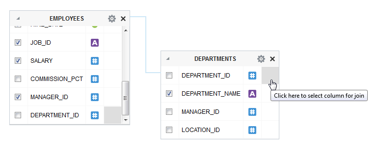

オブジェクトの手動結合
「設計」ペインの「結合」列を選択して、結合を手動で作成します。
オブジェクトを手動で結合するには:
  1. 「オブジェクト選択」ペインで、結合するオブジェクトを選択します。
  2. 結合する列を指定します。
    列名に隣接する結合列を選択して、結合を作成します。結合列はデータ型の右側に表示されます。該当する位置にカーソルを置くと、次のヘルプ・ヒントが表示されます。
    結合対象の列を選択するには、ここをクリックしてください
  3. 最初のオブジェクトに対して、適切な結合列を選択します。
    選択すると、結合列が選択表示になります。結合列の選択を解除するには、再度その列を選択するか[Esc]を押します。
  4. 2番目のオブジェクトに対して、適切な結合列を選択します。
    結合すると、2つの列が線で結ばれます。次に例を示します。
  5. 問合せに含める列を選択します。結合線にカーソルを置くと、結合した結果のSQL文を表示できます。
  6. 「結果」をクリックして問合せを実行します。

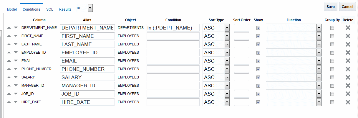

問合せへのバインド変数の追加
問合せの作成後、ユーザーがこの問合せにパラメータを渡して結果を限定できるようにすることが必要な場合があります。
バインド変数を問合せに追加するには:
  1. クエリー・ビルダーで、「条件」タブをクリックします。
  2. バインド変数を追加する列で、パラメータ名を次の形式で入力します。
    in (:PARAMETER_NAME)
    編集した問合せは、クエリー・ビルダーで解析できなくなります。手動で追加の編集を行うことができます。
たとえば、従業員のリストで、ユーザーが特定の部門を選択できるようにします。
次のイメージに、部門表の列を示します。

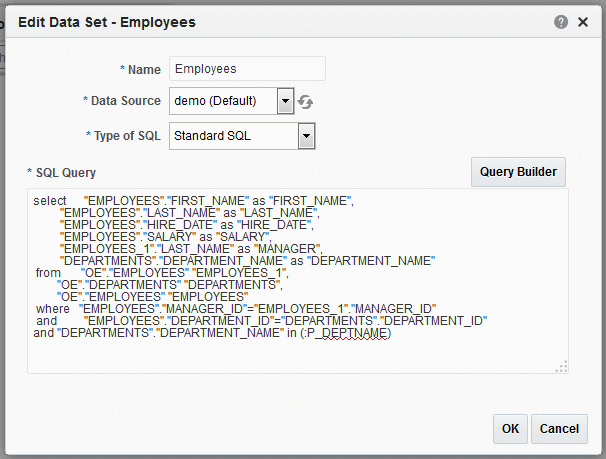

テキスト・エディタを使用したバインド変数の追加

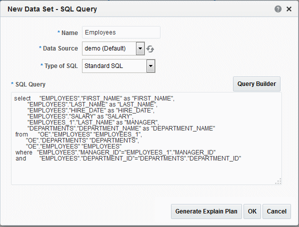

データ・モデル・エディタを使用して、SQL問合せを更新します。
  1. 「データ・セットの編集」テキスト・ボックスで、問合せ内のwhere句の後に次を追加することで、SQL問合せを更新します。
    and "COLUMN_NAME" in (:PARAMETER_NAME)
    たとえば:
    and "DEPARTMENT_NAME" in (:P_DEPTNAME)

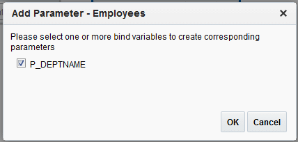

    P_DEPTNAMEは、次に示されているように、パラメータに選択した名前です。
  2. 「保存」をクリックします。
  3. データ・モデル・エディタで、次のイメージに示すように、バインド変数構文を使用して入力したパラメータを作成します。
  4. パラメータを選択して「OK」をクリックすると、パラメータ・エントリが自動的に作成されます。

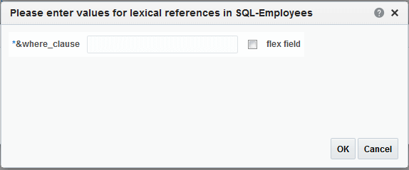

  5. SQL問合せを閉じるために「OK」をクリックすると、パラメータを入力するための画面が表示されます。
たとえば、パッケージをemployeeという名前で作成します。employeeパッケージの中で、where_clauseというパラメータを次のように定義します。
Package employee
AS
 where_clause varchar2(1000);
Package body employee
 AS
where_clause := 'where DEPARTMENT_ID=10';
SQL問合せの中で字句パラメータを参照します。このパラメータが、パッケージ内で定義されたコードで置き換えられます。たとえば:
select	 "EMPLOYEES"."EMPLOYEE_ID" as "EMPLOYEE_ID",
	 "EMPLOYEES"."FIRST_NAME" as "FIRST_NAME",
	 "EMPLOYEES"."LAST_NAME" as "LAST_NAME",
	 "EMPLOYEES"."SALARY" as "SALARY",
 from	"OE"."EMPLOYEES" "EMPLOYEES"
 &where_clause
SQLデータセットの作成ダイアログ・ボックスで「OK」をクリックすると、次の図に示すように、字句参照ダイアログ・ボックスにより、SQL問合せに入力した字句参照の値を入力するように求められます。PL/SQLパッケージで定義されている字句参照の値を入力します。
実行時に、パッケージ内で定義されたwhere_clauseの内容で&where_clauseが置き換えられます。

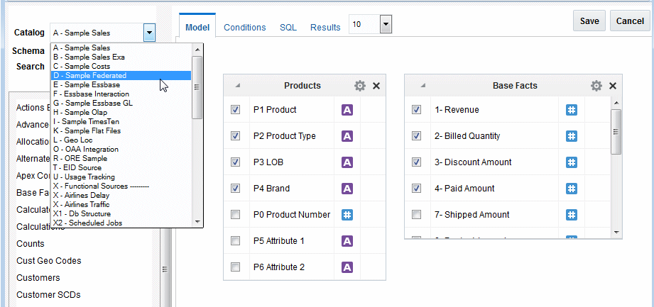

クエリー・ビルダーをOracle BIサーバーに対して起動すると、クエリー・ビルダーにカタログからのサブジェクト領域が表示されます。このサブジェクト・エリアをクエリー・ビルダーの作業領域にドラッグすると、列が表示されます。データ・モデルに入れる列を選択します。
Oracle BIサーバーに対するSQL問合せを定義するには:
  1. データ・モデル・エディタで、「新規データセット」をクリックし、「SQL問合せ」をクリックします。
  2. データセットの名前を入力します。
  3. 「データソース」リストで、Oracle BIサーバー接続(通常はOracle Analytics Serverと表示)を選択します。
  4. 「クエリー・ビルダー」をクリックして「クエリー・ビルダー」ページを開きます。
    SQL構文を手動で「SQL問合せ」テキスト・ボックスに入力することもできますが、Oracle BIサーバーで使用される論理SQL構文を使用する必要があります。
  5. 「カタログ」ドロップダウン・リストで、次に示されているようにサブジェクト・エリアを選択します。このリストに表示されるのは、Oracle BIサーバー内で定義されているサブジェクト・エリアです。
  6. 問合せの表と列を選択します。
  7. 「保存」をクリックします。
