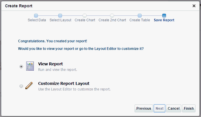

レポートの保存
レポート・レイアウトと追加した列を保存できます。
次の図に示すように「レポートの保存」ページを使用します。
次のオプションのいずれかを選択します。
  • 作成したレポートを実行するには、「レポートの表示」→「終了」をクリックします。最後のページで、レポートを保存するように求められます。保存すると、Publisherでレポートが実行され、レポート・ビューアに表示されます。
  • レポート・レイアウトをカスタマイズするには、「レポート・レイアウトのカスタマイズ」→「終了」をクリックします。最後のページで、レポートを保存するように求められます。保存すると、レイアウト・エディタでレポートが開きます。
