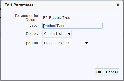

サブジェクト領域レポートへのパラメータの追加
パラメータは通常、Publisherレポートのデータ・モデル内で定義されます。サブジェクト・エリアに対して直接実行されるレポートではデータ・モデルを使用しないため、レポート・エディタを使用して、サブジェクト・エリア・レポートのパラメータ定義を設定する必要があります。
Oracle Analytics Serverダッシュボードのサブジェクト領域レポートを使用する場合は、パラメータを使用する必要があります。
  1. サブジェクト領域レポートの作成の説明に従って、レポートを作成して保存します。
  2. レポート・エディタで、「パラメータ」をクリックして、次の図に示すように、「パラメータの編集」ダイアログを起動します。
  3. 「追加」をクリックして、次の図に示すように、「パラメータを定義する列の選択」ダイアログを起動します。
  4. パラメータ列を選択して「OK」をクリックし、次の図に示すように、「パラメータの編集」ダイアログを起動します。
    パラメータ列のデータ・タイプにより、「パラメータの編集」ダイアログで表示されるオプションが決定されます。
  5. レポートに表示されるパラメータ・ラベルを入力します。
  6. パラメータの表示オプションを選択します。
    • カレンダ - 特定の日付を入力できるフィールドおよび日付を選択するカレンダ・ポップアップがユーザーに提供されます。この表示オプションは、パラメータにデータ列タイプがある場合にのみ選択可能です。
    • 選択リスト - すべてのプロンプト値の縮小されたリストがユーザーに提供されます。この表示オプションは、特定の値を検索する機能をユーザーに提供する、値の長いリストに有用です。
    • チェックボックス - 全プロンプト値が表示されたリストがユーザーに提供されます。各値アイテムの前には、選択可能な小さなボックスが表示されます。この表示オプションは、小規模なデータ・セットを含むプロンプトに適しています。
    • ラジオ・ボタン - 全プロンプト値が表示されたリストがユーザーに提供されます。各プロンプト値の前には、ラジオ・ボタンが表示されます。この表示オプションは、ユーザーがプロンプト値を1つのみ選択する、値の短いリストに有用です。
    • テキスト - 特定のプロンプト値を入力できるフィールドがユーザーに提供されます。この表示オプションは、複数のプロンプト値には使用できません。このオプションでは、フィールドとフィールド・ラベルのみが表示されます。
  7. パラメータ演算子を選択します。デフォルト値は、「次と等しい/次に存在する」に設定されています。
  8. 「OK」をクリックします。
