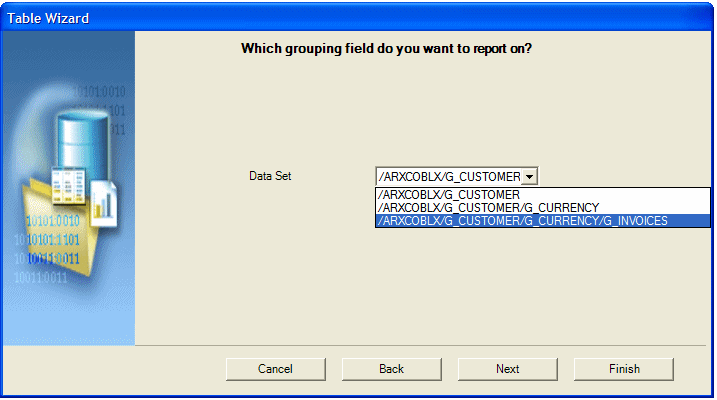

ステップ2: 表データの選択
XML文書には、複数のグループ化されたデータセットを含めることができます。
たとえば、発注書XML文書はヘッダー・レベル情報、行、出荷、および連絡先を含むことができます。
このステップでは、表に必要なデータを含むデータ・グループを選択します。
たとえば、残高通知サンプルRTFテンプレート(Template BuilderによりOracle\Oracle Analytics Publisher\Oracle Analytics Publisher Desktop\samples\RTF Templatesにインストールされたファイル内にあります)の場合、サンプルXMLファイルには次の3つのデータ・グループが含まれています。
  • ARXCOBLX/G_CUSTOMER
  • ARXCOBLX/G_CUSTOMER/G_CURRENCY
  • ARXCOBLX/G_CUSTOMER/G_CURRENCY/G_INVOICES
表ウィザードには、XMLデータ・ファイルで利用できるデータ・グループのリストが表示されます。表のデータ・フィールドを含むグループを選択してください。
次の図は、表ウィザードのステップ2: 表データの選択を示しています。
データに含まれている請求書を記載する表を構築するには、次を選択します。
(データセットとして)。

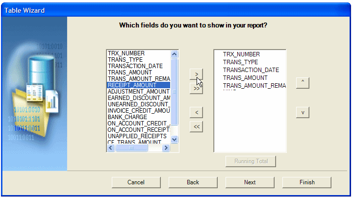

ステップ3: データ・フィールドの選択
表ウィザードには、選択したデータセットからのデータ・フィールドが表示されます。
次の図は、表ウィザードのステップ3: データ・フィールドの選択を示しています。
シャトル・ボタンを使用して、表に表示するデータ・フィールドを選択します。上矢印と下矢印を使用して、選択後にフィールドを並べ替えます。

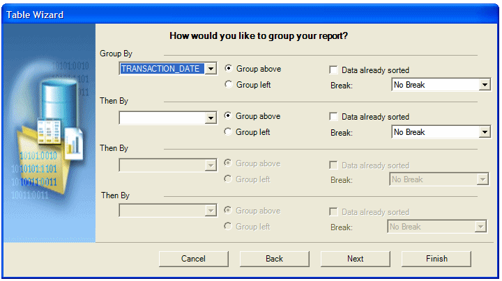

ステップ4: 表のグループ化
このステップでは、特定のフィールドによってデータを再グループ化できます。
これはオプションです。
たとえば、請求書の表を構築している場合、レポートにおいて、グループ化対象の特定のタイプまたは日付のすべての請求書をグループ化する必要があることがあります。
次の図は、表ウィザードのステップ4: 表のグループ化を示しています。

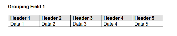

グループ化オプションには「グループ左」と「グループ上」の2つがあります。「グループ左」を選択すると、ネストした表が作成されます。外部表の左側に「グループ基準」フィールドが表示されます。「グループ上」を選択すると、グループ基準フィールドの新しい値ごとに新しい表が作成され、グループ基準フィールドの値が表タイトルとして表示されます。
例を示します。
次の図に示すように、「グループ左」を使用すると、要素の出現を基準にしてグループがグループ化されます。
次の図に示すように、「グループ上」を使用すると、結果はヘッダー付きの表として表示されます。
グループ化する要素を選択すると、Publisherはグループ化要素によってデータをソートします。データがグループ化要素によってすでにソートされている場合は、「データはソート済」チェック・ボックスを選択します。これを選択すると、パフォーマンスが向上します。

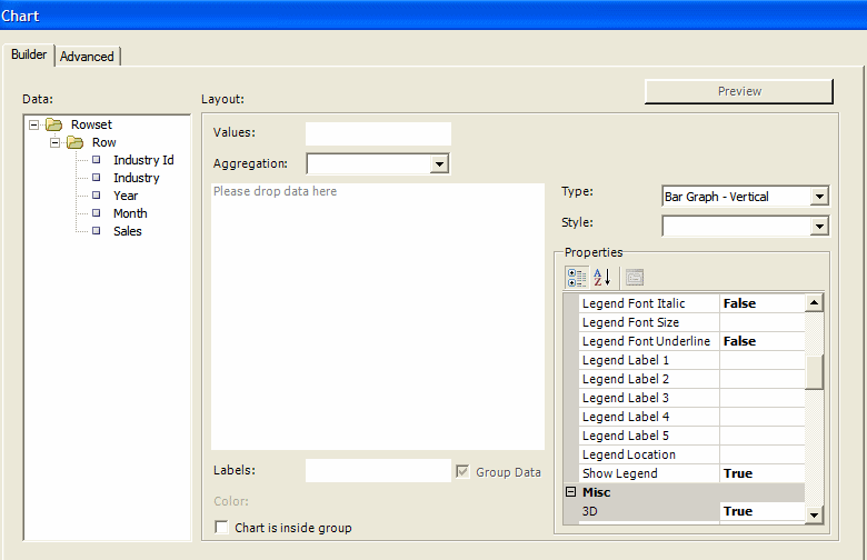

チャートの挿入
「チャート」ダイアログを使用して、チャートをテンプレートに挿入します。
次の図に、「チャート」ダイアログを示します。
チャート・タイプ
Publisherは、様々なチャート・タイプをサポートしています。このテンプレートのチャート・タイプを選択するには、「タイプ」リストを展開します。
測定するデータ値を「値」フィールドにドラッグ・アンド・ドロップします(SALESなど)。
複数の値要素(メジャー)を選択できます。
「値」フィールドは、選択したチャート・タイプに応じて変化します。
  • 組合せグラフ: 3つのフィールドで値を選択できます。
  • 散布図: 値のペアが比較されます。比較対象のXおよびYデータ要素をドラッグ・アンド・ドロップします。
  • バブル・グラフ: 3つの値セットが比較されます。散布図と同様に、第3の値はバブルのサイズとして表示されます。
  • 株式グラフ: 株式グラフの始値、高値、安値、終値および出来高を表す要素をドラッグ・アンド・ドロップします。
集計
合計、件数、平均などを計算するには、「プロパティ」ペインの「集計」オプションを使用します。
値データの集計方法として合計、件数または平均を選択できます。
ラベル
チャート化した値を表示するデータ要素(年など)をドラッグ・アンド・ドロップします。
チャートに表示する前にラベル要素の出現箇所をグループ化するには、「グループ・データ」を選択します。たとえば、年度別売上チャートを作成する場合、「グループ・データ」を選択すると年の値が累計されるため、グラフでは各年の出現箇所が1つのみ表示されます。「グループ・データ」を選択しなければ、データに含まれる年のすべての出現箇所の値が個別に描画されます。
チャートにシリーズ要素を追加する場合は、シリーズとして表示する要素をドラッグ・アンド・ドロップします。各値がグラフに新しい色として表示されます。
チャートはグループ内にある
チャートがグループ内にあり、グループ内のデータ要素の出現箇所のデータのみをチャートに表示する場合は、このボックスを選択します。
スタイル
チャートのカラー・スキームとスタイルを選択します。
プロパティ
「プロパティ」リージョンでは、値とラベルの表示名を変更し、チャートの色、フォントおよびその他の表示オプションを選択できます。
「プロパティ」リストは、選択したチャートに応じて変化します。
プレビュー
「プレビュー」をクリックすると、サンプル・データによるチャートが表示されます。
グループ・データ
デフォルトでは、データは「値」要素によってグループ化され、合計によって集計されます。
「グループ・データ」チェック・ボックスの選択を解除すると、値要素の各出現箇所がチャートに示され、集計機能は使用できなくなります。

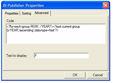

  5. 「詳細」タブでは、コードを直接編集し、フィールドの「表示するテキスト」にテキストを入力できます。
    「コード」リージョンには、Template Builderがフィールドに対して挿入したコードと処理命令が表示されます。このフィールドの処理命令を変更する場合は、これを編集できます。
    「表示するテキスト」フィールドには、このフィールドがテンプレートでどのように表示されるかが示されます。テンプレートを読むときに各フィールドを理解しやすいように、わかりやすいテキストを入力するか、またはテンプレートのルック・アンド・フィールにあまり影響しないテキスト・エントリの省略形を入力するかを選択できます。
    「オプション」タブを使用して、デフォルトの表示テキストを「記述」または「省略」として設定できます。
    次の図に、Publisherのプロパティ・ダイアログの「詳細」タブを示します。

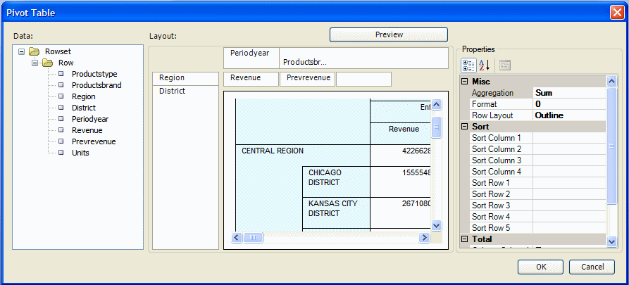

ピボット・テーブルの挿入
ピボット・テーブルを挿入するには、次のステップに従います。
ピボット・テーブルを挿入するには:

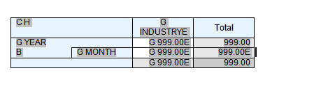

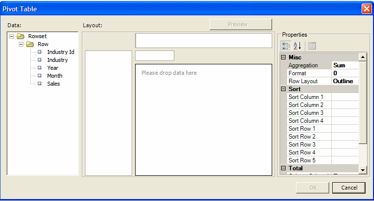

  1. Publisherメニューの「挿入」グループで、「ピボット・テーブル」をクリックします。「ピボット・テーブル」ダイアログでは、左ペインにデータが表示され、右側にデータ要素をドラッグ・アンド・ドロップするための空の「レイアウト」ペインが表示されます。次の図に「ピボット・テーブル」ダイアログを示します。
  2. 「データ」ペインから「レイアウト」ペインに要素をドラッグ・アンド・ドロップして、ピボット・テーブル構造を作成します。次の図のレイアウトは、年(YEAR)別および月(MONTH)別に累計された業種(INDUSTRY)別売上(SALES)を示しています。

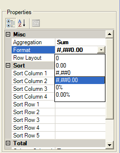

  3. 「プロパティ」ペインを使用して「集計」を選択します。「合計」、「件数」、または「平均」を選択できます。次に、次の図に示すように、数値の「フォーマット」を選択します。
  4. デフォルトでは、行と列の小計が表示されます。プロパティを「False」に設定すると、小計が表示されなくなります。
    次の図は、小計と合計を設定するプロパティを示しています。
  5. 「プレビュー」をクリックすると、ピボット・テーブルをテンプレートに挿入する前に、どのように表示されるかを確認できます。ピボット・テーブルをテンプレートに挿入するには「OK」をクリックします。次の図は、ピボット・テーブルがテンプレートにどのように表示されるかを示しています。

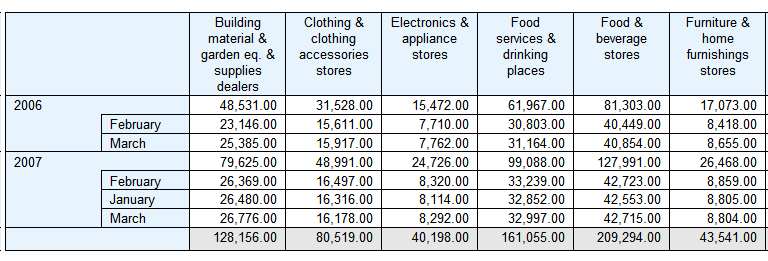

    このピボット・テーブルは実行時に、次の表に示すように生成されます。

Template Builder for WordとサンプルXMLファイルを使用して、次の図に示すようなピボット・テーブルを作成できます。
このピボット・テーブルの生成済XDOコマンドは次のとおりです。
<?crosstab:c4536;"//ROW";"Region{,o=a,t=t},District{,o=a,t=t}";"PeriodYear{,o=a,t=t},ProductsBrand{,o=a,t=t}";"Revenue,PrevRevenue";"sum"?>

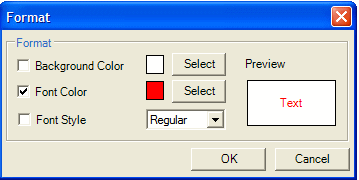

  4. フォーマット」をクリックして、条件に合致するときに適用する書式を定義します。オプションは、「背景色」、「フォント色」、および「フォント・スタイル」(標準、太字、斜体、太字斜体)です。適用する各オプションのボックスとフォーマットを選択します。フォーマットを選択すると、そのフォーマットが「プレビュー」リージョンに表示されます。
    次の図に、「フォーマット」ダイアログを示します。
