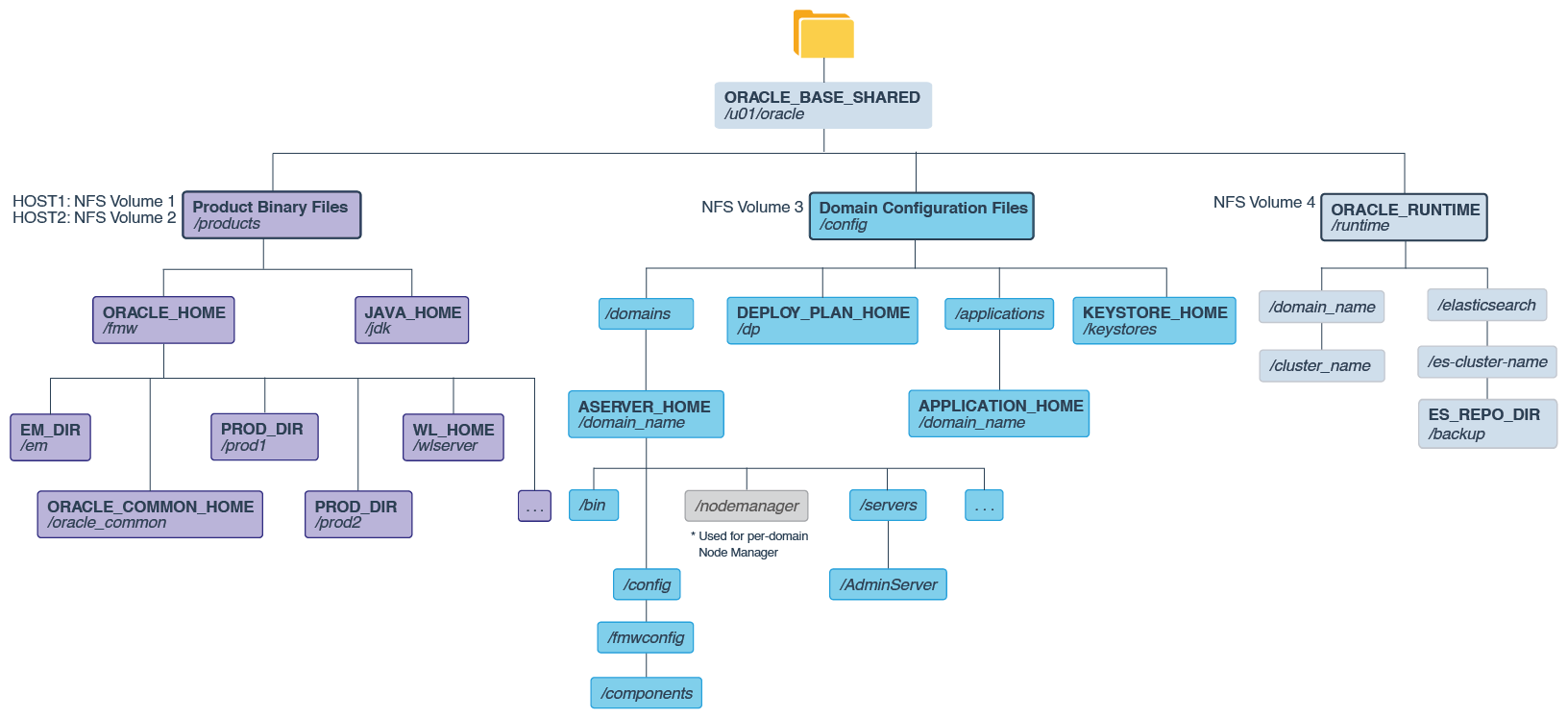

図7-1は、標準的なOracle Fusion Middlewareエンタープライズ・デプロイメントのインストールおよび構成が完了した時点で共有記憶域デバイスに作成されているディレクトリ構造を示しています。共有記憶域のディレクトリは、アプリケーション層のホスト・コンピュータからアクセス可能です。

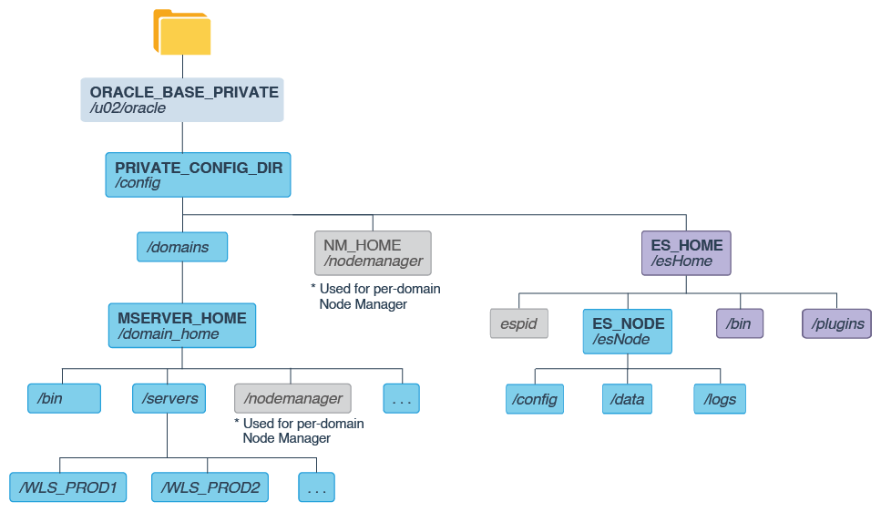

図7-2は、Oracle Fusion Middlewareエンタープライズ・デプロイメントのインストールおよび構成が完了した時点で、標準的なアプリケーション層のホスト用のローカル記憶域デバイスに作成されているディレクトリ構造を示しています。特に、管理対象サーバーはアプリケーション層のホスト・コンピュータ用のローカル記憶域デバイスに格納されます。

図7-1 エンタープライズ・デプロイメントで推奨される共有記憶域ディレクトリ構造
*「標準的なエンタープライズ・デプロイメントのノード・マネージャ構成について」を参照してください。
図7-2 エンタープライズ・デプロイメントで推奨されるアプリケーション層のホスト・コンピュータ向けローカル記憶域ディレクトリ構造
