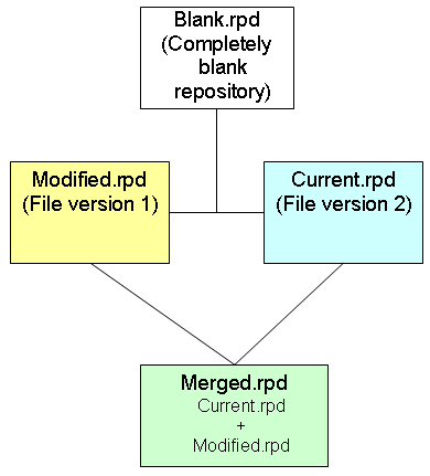

  • 共通の親なし
    オブジェクトに共通の親を使用しないマージは、2方向マージとも呼ばれます。一方のリポジトリから他方のリポジトリにオブジェクトをインポートする場合は、2方向マージを使用します。共通の親を使用しないオブジェクトのマージを実行するには、管理ツールで空のリポジトリを元のリポジトリとして、3方向マージを使用します。
    次の図の例では、バイナリOracle BIリポジトリ(RPD)をマージしています。MDS XMLリポジトリでこのタイプのマージを実行することもできます。

共通の親を使用しない完全なリポジトリ・マージの実行
Oracle BI管理ツールを使用して、共通の親を使用せずに完全なリポジトリ・マージを実行する方法を学習します。
この方法は、あるリポジトリ(変更済リポジトリ)から別のリポジトリ(現行のリポジトリ)にオブジェクトをインポートする場合に使用します。

  1. 管理ツールで、「ファイル」を選択してから、マージで元のリポジトリとして機能する「新規リポジトリ」を選択します。
  2. 新規リポジトリの作成ウィザードで、リポジトリの名前を入力します(たとえば、 blank.rpd)。
  3. 「メタデータのインポート」「いいえ」を選択します。
  4. このリポジトリに使用するリポジトリ・パスワードを入力し、確認します。
  5. 「終了」をクリックします。
  6. 空のリポジトリを閉じます。
  7. オフライン・モードで現行のリポジトリ(つまり、インポートするオブジェクトを含むリポジトリ)を開きます。
  8. 管理ツールのメニューで、「ファイル」「マージ」を選択します。
  9. 「入力ファイルの選択」で、「マージ・タイプ」「完全なリポジトリ・マージ」を選択します。
  10. 「元のマスター・リポジトリ」の横にある「選択」をクリックし、「リポジトリ」をクリックします。
  11. 空のリポジトリ・ファイルに移動して「開く」をクリックし、パスワード・フィールドは空白のままにします。
  12. 「修正済リポジトリ」フィールドの横にある「選択」をクリックして、目的のリポジトリを選択します。
    1. サブメニューから「リポジトリ」を選択してRPD形式のバイナリOracle BIリポジトリ・ファイルを選択するか、「XML」を選択して一連のMDS XMLドキュメントを選択します。
    2. バイナリ・リポジトリの場合は、変更済リポジトリを参照して選択し、「開く」をクリックします。
    3. MDS XML形式のリポジトリの場合は、「フォルダの参照」ダイアログを使用して、MDS XMLドキュメントのルート・フォルダの場所を選択し、「OK」をクリックします。
  13. 適切な「パスワード」フィールドに変更済リポジトリのパスワードを入力します。
  14. 「次」をクリックします。
