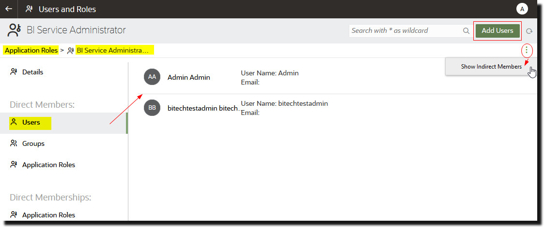

  4. 詳細はアプリケーション・ロールの名前を選択し、その現在のメンバーを確認します。
  5. 「直接メンバー」で、「ユーザー」、「グループ」または「アプリケーション・ロール」をクリックして、各カテゴリの現在のメンバーを表示します。
    たとえば、「ユーザー」をクリックすると、アプリケーション・ロールに直接割り当てられているユーザーのリストが表示されます。
  6. アプリケーションに(直接的および間接的に)割り当てられている選択済のカテゴリのすべてのメンバーのリストを表示するには、メニュー・アイコンをクリックして「間接メンバーの表示」を選択します。
  7. アプリケーション・ロールに新規メンバー(ユーザー、グループまたはアプリケーション・ロール)を追加するには、「ユーザーの追加」、「グループの追加」または「アプリケーション・ロールの追加」をクリックし、1つ以上のメンバーを選択してから、「追加」をクリックします。
  8. アプリケーション・ロールからメンバーを削除するには、メンバーの名前の横にある「削除」アイコン「削除」アイコンをクリックします。

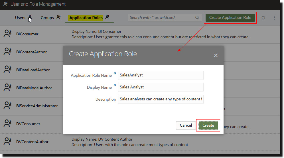

独自のアプリケーション・ロールの追加
Oracle Analytics Serverには、一連の事前定義済アプリケーション・ロールがあります。要件に応じたアプリケーション・ロールを作成することもできます。
カスタム・アプリケーション・ロールを作成した後、新しいメンバー(ユーザー、グループまたは他のアプリケーション・ロール)または権限を追加する必要があります。
たとえば、選択したグループのユーザーのみが特定のフォルダまたはワークブックを表示できるようなアプリケーション・ロールを作成できます。
  1. 「コンソール」をクリックします。
  2. 「ユーザーとロール」をクリックします。
  3. 「アプリケーション・ロール」をクリックします。
  4. 「アプリケーション・ロールの作成」をクリックします。
  5. 「アプリケーション・ロールの作成」で、適切な値を次に入力します:
    • アプリケーション・ロール名
    • 表示名
    • 説明
  6. 「作成」をクリックします。
    新規アプリケーション・ロールには、最初はメンバーも権限も存在しません。
  7. 「アプリケーション・ロール」ページで、作成したカスタム・アプリケーション・ロールをクリックし、適切なメンバー(ユーザー、グループおよびアプリケーション・ロール)を追加します。
    たとえば、営業アナリスト以外の組織のすべてのユーザーに対してアクセス権を制限するアプリケーション・ロールが必要な場合があります。これを行うには、営業アナリストであるユーザーまたは営業アナリストのみを含むグループを追加します。
  8. メンバー(ユーザー、グループまたはアプリケーション・ロール)を新しいアプリケーション・ロールに追加します。
    1. 「直接メンバー」で、追加するメンバーのタイプ(「ユーザー」、「グループ」または「アプリケーション・ロール」)を選択します。
    2. 「ユーザーの追加」、「グループの追加」または「アプリケーション・ロールの追加」をクリックします。
    3. 1つ以上のメンバーを選択して、「追加」をクリックします。
  9. オプション: 新しいアプリケーション・ロールに権限を追加します。
    1. 「直接メンバーシップ」で、「アプリケーション・ロールに追加」をクリックします。
    2. このアプリケーション・ロールで権限を継承するすべてのアプリケーション・ロールを選択し、「追加」をクリックします。

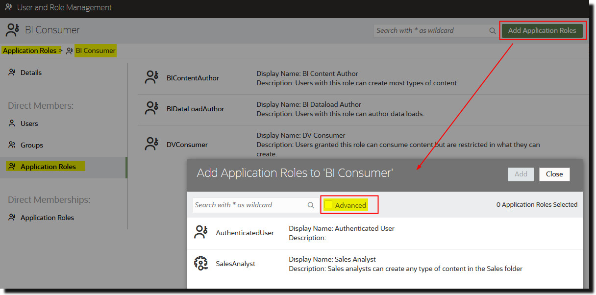

1つの事前定義済アプリケーション・ロールを別に追加(上級)
Oracle Analytics Serverには、BIサービス管理者、BIデータ・モデル作成者、BIデータロード作成者、BIコンテンツ作成者、DVコンテンツ作成者、DVコンシューマ、BIコンシューマといった複数の事前定義済ロールが用意されています。ごくわずかな上級者向けユースケースで、1つの事前定義済アプリケーション・ロールを別に永続的に含める場合があります。
事前定義済アプリケーション・ロールに加える変更は永続的であるため、確実に必要である場合以外、このタスクを実行しないでください。
  1. 事前定義済アプリケーション・ロールを変更する前に、システムのスナップショットを作成してください。
    事前定義済アプリケーション・ロールの変更を元に戻す唯一の方法は、変更前に作成したスナップショットからサービスを復元することであるため、開始する前に、スナップショットを常に作成することをお薦めします。
    1. 「コンソール」をクリックします。
    2. 「スナップショット」をクリックします。
    3. 「スナップショットの作成」をクリックします。
  2. コンソールで、「ユーザーとロール」をクリックします。
  4. 変更する事前定義済アプリケーション・ロールの名前をクリックします。
  5. 「直接メンバー」で、「アプリケーション・ロール」をクリックして、選択したアプリケーション・ロールが現在メンバーであるアプリケーション・ロールを表示します。
  6. 「アプリケーション・ロールの追加」をクリックします。
    デフォルトでは、事前定義済アプリケーション・ロールは使用可能ではありません。
  7. 事前定義済アプリケーション・ロールを追加するには、「拡張」をクリックします。
    警告:
    警告が表示されます。この情報を慎重に読んでから続行してください。ある事前定義済アプリケーション・ロールを別のものに追加すると、その変更は永続的になります。事前定義済アプリケーション・ロールの変更を元に戻す唯一の方法は、変更前に作成したスナップショットを復元することです。
  8. 「OK」をクリックして、スナップショットを作成して、選択した事前定義済アプリケーション・ロールを永続的に変更することを確認します。
  9. リストからアプリケーション・ロールを1つ以上選択し、「追加」をクリックします。
  10. スナップショットを作成して事前定義済アプリケーション・ロールを永続的に変更することを再確認するには、「OK」します。

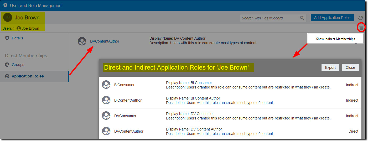

詳細メンバーシップ・データの表示およびエクスポート
Oracle Analytics Serverのユーザー、グループまたはアプリケーション・ロールのそれぞれは、直接メンバーまたはメンバーシップを持つことができますが、それらが1つ以上の間接メンバーまたはメンバーシップを持っている場合もあります。
たとえば、Joe Brownには、DVコンテンツ作成者のアプリケーション・ロールが付与されています。Joeは、DVコンテンツ作成者のロールの直接メンバーで、かつBIコンシューマ、BIコンテンツ作成者、DVコンシューマの間接メンバーです。直接および間接メンバーシップの詳細は「ユーザーとロールの管理」ページから表示できます。また、この情報はCSVファイルにエクスポートできます。members.jpgの説明が続きます
図members.jpgの説明
  1. 「コンソール」をクリックします。
  3. ユーザーの直接および間接メンバーシップ・データを表示するには:
    1. 「ユーザー」タブをクリックします。
    2. メンバーシップの詳細を表示するユーザーの名前を選択します。
    3. 「直接メンバーシップ」で、「グループ」(または「アプリケーション・ロール」)をクリックすると、選択したユーザーが直接割り当てられたすべてのグループ(またはアプリケーション・ロール)のリストが表示されます。
    4. メニュー・アイコンをクリックして、「間接メンバーシップの表示」を選択すると、このユーザーが直接的および間接的に割り当てられたすべてのグループ(またはアプリケーション・ロール)のリストが表示されます。
  4. グループの直接および間接メンバーシップ・データを表示するには:
    1. 「グループ」タブをクリックします。
    2. メンバーシップの詳細を表示するグループの名前を選択します。
    3. 「直接メンバー」(または「直接メンバーシップ」)で、「ユーザー」、「グループ」または「アプリケーション・ロール」をクリックすると、選択したグループが直接メンバーである(または直接割り当てられた)すべてのユーザー、グループまたはアプリケーション・ロールのリストが表示されます。
    4. メニュー・アイコンをクリックして、「間接メンバーの表示」(または「間接メンバーシップの表示」)を選択すると、このグループが直接的および間接的にメンバーである(または割り当てられた)すべてのユーザー、グループまたはアプリケーション・ロールのリストが表示されます。
  5. アプリケーション・ロールの直接および間接メンバーシップ・データを表示するには:
    1. 「アプリケーション・ロール」タブをクリックします。
    2. メンバーシップの詳細を表示するアプリケーション・ロールの名前を選択します。
    3. 「直接メンバー」(または「直接メンバーシップ」)で、「ユーザー」、「グループ」または「アプリケーション・ロール」をクリックすると、選択したアプリケーション・ロールが直接メンバーである(または直接割り当てられた)すべてのユーザー、グループまたはアプリケーション・ロールのリストが表示されます。
  6. 直接と間接の両方のメンバーシップ・データをCSVファイルにエクスポートするには、「エクスポート」をクリックします。
