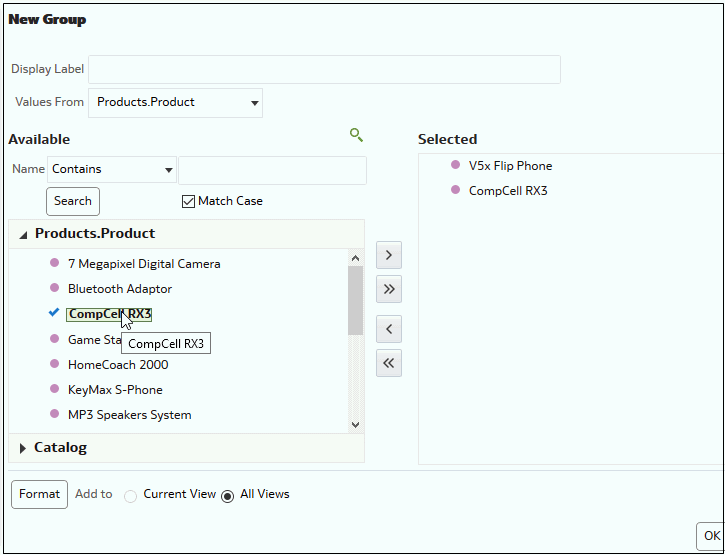

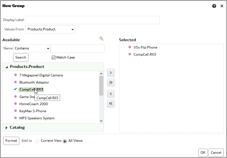

たとえば、モバイル・デバイスに対して生成された売上金額をレビューし、その数字を他の製品タイプと比較できます。「Product」列に対して、折り畳み式携帯電話とスマートフォンが含まれる「Mobile Devices」というグループを作成できます。
  1. 編集する分析を開きます。
  2. 「結果」タブのツールバーで、「新規グループ」または「新規計算項目」をクリックします。
    「新規グループ」ダイアログまたは「新規計算項目」ダイアログが表示されます。
  3. 「表示ラベル」に、グループまたは計算項目がビューに表示された際の値を入力します。
  4. 「値の場所」リストで、グループまたは計算項目に含める値がある列を選択します。
  5. 計算項目を作成する場合は、計算項目の関数を選択します。
  6. 適切な列の値を「使用可能」領域から「選択済」領域に移動します。

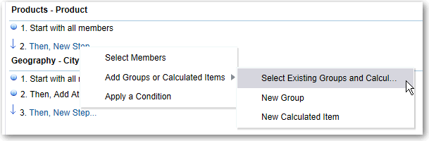

「選択ステップ」ペインからグループまたは計算項目を再利用:
  1. 「結果」タブで、適用するグループまたは計算項目の選択と同じ列が含まれる分析を表示します。
  2. 「選択ステップ」ペインで、適切な列に対して「次に、新規ステップ」を選択します。
  3. 「グループまたは計算項目の追加」を選択します。
  4. 「既存のグループおよび計算項目の選択」を選択します。
  5. 結果のダイアログで、「使用可能」領域からグループまたは計算項目を選択して「選択済」領域に移動します。
  6. 「OK」をクリックします。
