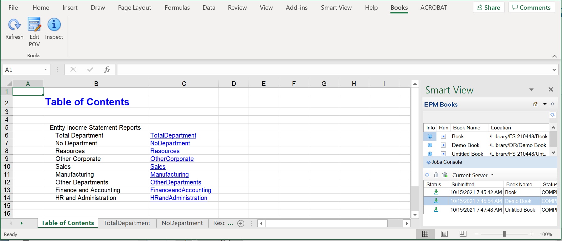

    ブックおよび「ブック」リボンが(前にExcelを実行していなかった場合でも)Excelに表示され、図8-7に示すようにワークブック内の個別のレポート・シートへのリンクがある目次シートが生成されます。
    図8-7 「ブック」リボンおよびExcelにダウンロードされたブックの目次シートおよびワークシート・タブの例
    「ブック」リボンおよびExcelにダウンロードされたブックの目次ページおよびワークシート・タブの例
