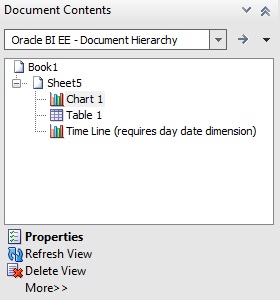

ビューをOracle BI EEに切り替えるには、Oracle BI EEの下で「ドキュメント階層」を選択すると、コンテンツのビューが変更されます。図11-6に、Excelの「ドキュメント・コンテンツ」でのOracle BI EEコンテンツの例を示します。
図11-6 Oracle BI EEコンテンツが表示されている「ドキュメント・コンテンツ」ペイン
Excelシートのコンテンツをツリー形式で表示している「ドキュメント・コンテンツ」ペイン。このシートは2つのチャートと表を含みます

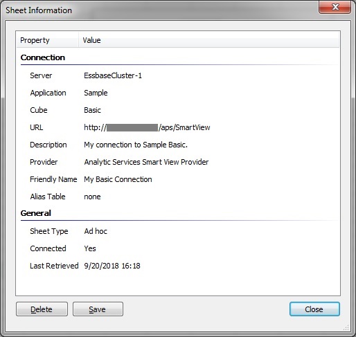

「シート情報」をクリックすると「シート情報」ダイアログ・ボックス(図11-8)が表示され、シートまたはワークブックに対してメタデータを保存または削除できます。
図11-8 Essbaseアド・ホック・グリッド向け「シート情報」ダイアログ・ボックス
Essbaseアド・ホック・グリッド向け「シート情報」ダイアログ・ボックス。Essbase Server名、アプリケーション名およびキューブ名、接続URL、接続の説明、プロバイダのタイプ、わかりやすい接続名、別名表を使用している場合はその名前を、シートのタイプ、接続ステータス、シートのデータが最後に取得された日付とともに表示します。選択可能な「削除」および「保存」ボタンも表示されます。

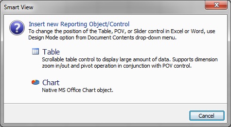

EssbasePlanningアド・ホックなどの一部のプロバイダでは、アド・ホック問合せまたはグリッド・オブジェクトをベースにした表ネイティブのOfficeチャートなどのレポート・オブジェクトを挿入できます。「ドキュメント・コンテンツ」でグリッドまたは問合せオブジェクトを選択して、レポート・オブジェクト/コントロールの挿入を選択します。表またはチャートの選択を要求されます:
表またはチャートの挿入をオプションで選択する、新規レポート・オブジェクト/コントロールの挿入ダイアログ
