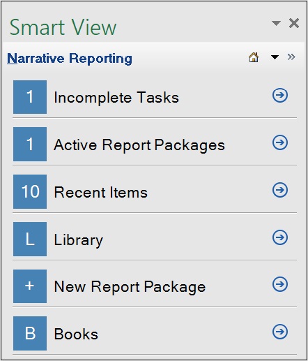

    図23-4は、Narrative Reportingホームの例を示しています。
    図23-4 Narrative Reportingホーム
    ユーザーの注意が必要なアイテムにアクセスしたり、最近アクセスしたアイテムおよびNarrative Reportingのレポート・ライブラリ・ノードにアクセスできるNarrative Reportingホーム・パネルを示しています。
    ノート:
    図23-4の例には、「ブック」のショートカットが含まれています。このショートカットは、Oracle Smart View for OfficeのEPMブック拡張機能がインストールされている場合に表示されます。
