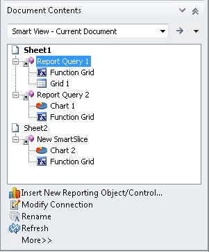

関数グリッドを含むレポート問合せを除いて、Excelでレポート問合せを個別にリフレッシュできます。
たとえば、2つのレポート問合せに関数グリッドが含まれている場合、1つの問合せをリフレッシュすると、もう一方の問合せの関数グリッドが#NEED REFRESH (未リフレッシュ)状態に戻ります。関数グリッドの場合のみ、このような状態になります。表やチャートなどの他のレポート・オブジェクトは正常にリフレッシュされます。

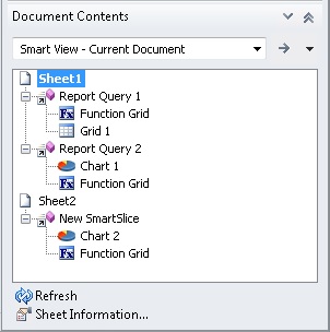

たとえば、図5-4のSheet1で、
Report Query 1をリフレッシュすると、関連するグリッドおよび関数グリッドがリフレッシュされますが、Report Query 2に関連付けられている関数グリッドは未リフレッシュ状態になり、チャートは正常にリフレッシュされます。Sheet2のレポート問合せおよび関連するレポート・オブジェクトは影響を受けません。図5-4 2つのレポート問合せに関数グリッドが含まれる場合のExcelでリフレッシュするレポート問合せの選択
複数の関数グリッドを含むシートのすべてのアイテムをリフレッシュするには、図5-5で示されているように、「ドキュメント・コンテンツ」でSheet1を選択し、
をクリックします。
図5-5 「ドキュメント・コンテンツ」のシートですべてのレポート・オブジェクトをリフレッシュする場合のSheet1の選択
Excelで、1つのレポート問合せのレポート・オブジェクトを複数のシートに挿入すると、そのレポート問合せを選択して
をクリックすると、表示される各シートのレポート・オブジェクトがリフレッシュされます。

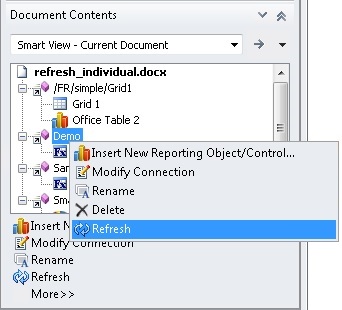

この項の例では、Wordドキュメントを使用して、「ドキュメント・コンテンツ」ペインでの選択内容に応じて、使用可能なリフレッシュオプションについて説明します。

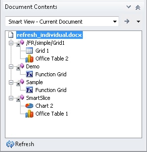

図5-6は、「ドキュメント・コンテンツ」ペインで選択したWordドキュメントを示しています。
をクリックすると、ドキュメント内のすべてのレポート問合せおよび関連するレポート・オブジェクトがリフレッシュされます。
図5-6 リフレッシュに選択されたWordドキュメント

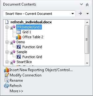

図5-7は、「ドキュメント・コンテンツ」ペインで選択したレポート問合せを示しています。レポート問合せには、2つのレポート・オブジェクト、グリッドおよびOffice表が含まれています。
をクリックすると、選択したレポート問合せおよび関連する2つのレポート・オブジェクトのみがリフレッシュされ、ドキュメント内の他のレポート問合せおよびそのレポート・オブジェクトは未リフレッシュのままです。
図5-7 リフレッシュに選択された2つのレポート・オブジェクトを含むレポート問合せ

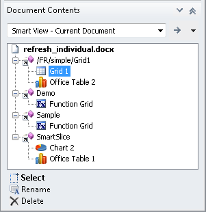

図5-8では、2つのレポート・オブジェクトがレポート問合せに関連付けられていて、1つのレポート・オブジェクトが選択されています。
は使用できないことに注意してください。
図5-8 2つのレポート・オブジェクトのうちの1つが選択済 - 「リフレッシュ」は使用不可

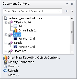

図5-9は、「ドキュメント・コンテンツ」ペインで選択したレポート問合せを示しています。レポート問合せには、1つのレポート・オブジェクト、関数グリッドが含まれています。
をクリックすると、選択したレポート問合せおよび関連するレポート・オブジェクトのみがリフレッシュされ、ドキュメント内の他のレポート問合せおよびそのレポート・オブジェクトは未リフレッシュのままです。
図5-9 リフレッシュに選択された1つのレポート・オブジェクトを含むレポート問合せ

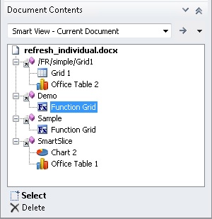

図5-10では、レポート問合せに関連付けられている1つのレポート・オブジェクトが選択されています。
は使用できないことに注意してください。
図5-10 選択されている個々のレポート・オブジェクト - 「リフレッシュ」は使用不可
