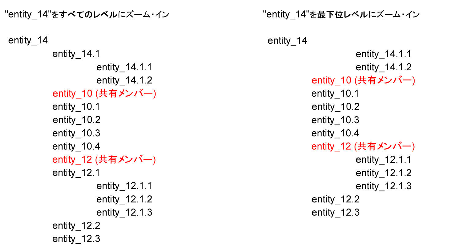

図6-6に、エンティティ・ディメンションの下の3つの階層を示します。entity_10階層では、すべてのメンバーがentity_10の子孫です。entity_12階層では、すべてのメンバーがentity_12の子孫です。entity_14階層には、entity_14の子孫のメンバーと、共有メンバーentity_10およびentity_12もあります。共有メンバーはその子孫も含みます。

図6-7に、entity_14へのズーム・インの差異を示します。
すべてのレベルへのズーム・イン・コマンドを使用
最下位レベルへのズーム・イン・コマンドを使用
どちらの場合も、Smart Viewで、「メンバー・オプション」、「祖先の位置」が「上位」に設定されています。
図6-7 「祖先の位置」が「上位」のentity_14へのズーム・インの結果
