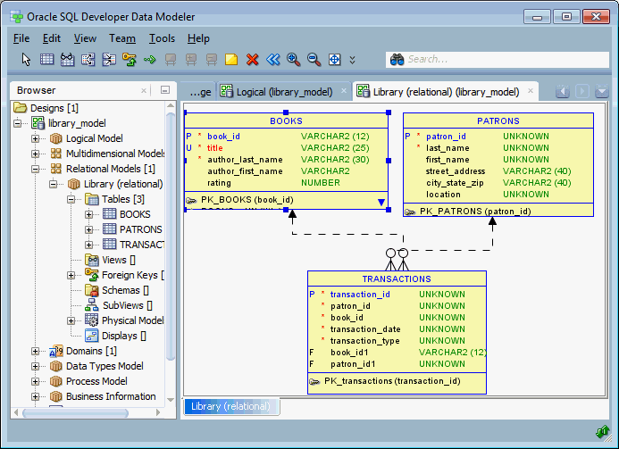

1.2 Data Modelerのユーザー・インタフェース
Data Modelerウィンドウでは、基本的に、左側はオブジェクトを検索して選択するためのナビゲーション、右側は選択したオブジェクトに関する情報の表示に使用されます。
図1-1に、メイン・ウィンドウを示します。
次の図に示すとおり、上部のメニューには、標準的なエントリと、Data Modeler固有の機能のエントリが表示されます(「Data Modelerのメニュー」を参照)。
ショートカット・キーを使用して、メニューおよびメニュー項目にアクセスできます。たとえば、[Alt]キーを押しながら[F]キーを押すと「ファイル」メニュー、[Alt]キーを押しながら[E]キーを押すと「編集」メニュー、[Alt]キーを押しながら[H]キーを押し、次に[Alt]キーを押しながら[S]キーを押すと、「ヘルプ」の「検索」にアクセスできます。[F10]キーを押して「ファイル」メニューを表示することもできます。
メニューの下にあるアイコンでは、現在選択されウィンドウ右側に表示されているもの(論理モデル、リレーショナル・モデル、データ・フロー・ダイアグラムなど)に関連するアクションを実行します。たとえば、リレーショナル・モデルには「新規の表」、「新規ビュー」、「表の分割」「表のマージ」、「新規FKリレーション」、「DDLの生成」、「データ・ディクショナリとのモデルの同期」、「モデルとのデータ・ディクショナリの同期」などのアイコンがあります。アイコンの名前を参照するには、アイコンの上にポインタを置きます。また、アイコンに対応するアクションは、 「オブジェクト」メニューからも実行できます。

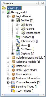

次の図に示すとおり、Data Modelerウィンドウの左側には、データ・モデリング・オブジェクトを階層ツリーで表示するオブジェクト・ブラウザがあります。
オブジェクト・ブラウザでオブジェクトを選択するには、適切なツリー・ノードを開いてオブジェクトをクリックします。

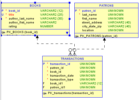

次の図に示すとおり、Data Modelerウィンドウの右側には、ユーザーが選択したり開いたりしたオブジェクトのためのタブとペインがあります。ここには、ライブラリ関連データについて、意図的に簡略化したリレーショナル・モデル(「Data Modelerチュートリアル: 小規模データベースのモデリング」で生成されたモデル)の情報が表示されます。
他のオブジェクトに切り替えるには、該当するタブをクリックします。タブを閉じるには、該当するタブのXをクリックします。オブジェクトに変更を加えてXをクリックすると、変更を保存するかどうかを尋ねられます。

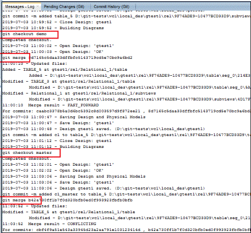

ログ: 「メッセージ」-「ログ」ペインに、現在の起動中におけるData Modelerのアクションの記録を表示します。
外部ログ: 現在の完全なリリース番号について、Data Modelerのすべての起動の記録が示される別ウィンドウを表示します。
外部ログ: Data Modelerウィンドウ内のペインではなく外部ビューアで、Data Modelerのアクションの記録を表示します。

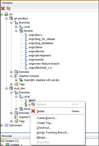

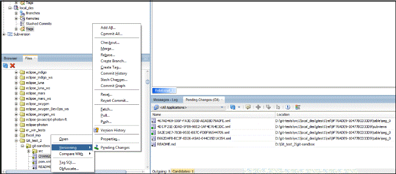

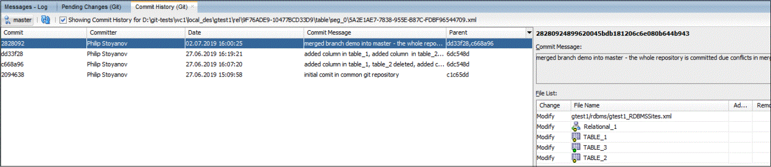

「チーム」メニュー
Subversionバージョン管理およびソース制御システムのサポートに関連するオプションをが含まれます。詳細は、「バージョニングの使用」を参照してください。
バージョン: バージョン・ナビゲータと「保留中の変更」ウィンドウを表示できます。
「チーム」メニューの他のコマンドは、Data Modelerで使用できるバージョン管理およびソース制御システムによって異なります。

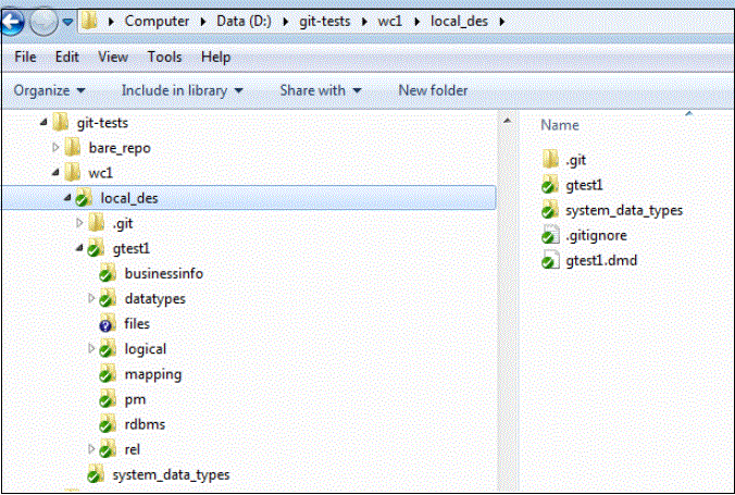

Data Modelerは、1つのオープン・データベース設計ともに動作し、これには、1つの論理モデル、論理モデルに基づく1つ以上のリレーショナル・モデル(オプション)および各リレーショナル・モデルに基づく1つ以上の物理モデル(オプション)が含まれます。また、データベース設計には、データ型モデルとビジネス情報を含めることもできます。別のデータベース設計で作業を行うには、現在の設計を閉じてから(「ファイル」→「閉じる」をクリック)、他のデータベース設計のオブジェクトを作成またはインポートします。
データベース設計を保存すると、構造情報が、指定したフォルダまたはディレクトリにXMLファイル(拡張子.dmd)で格納され、必要に応じて、その下にサブフォルダまたはサブディレクトリが作成されます。.dmdファイルには、これらのサブフォルダまたはサブディレクトリにある情報へのポインタが含まれます。たとえば、my_db_designという非常に基本的な設計の場合は、作成したフォルダまたはディレクトリを起点に次のような階層が作成されます。
my_db_design.dmd
my_db_design
businessinfo
datatypes
subviews
logical
entity
subviews
mapping
pm
rdbms
rel
1
subviews
table
追加のサブフォルダまたはサブディレクトリが後で自動的に作成される場合があります。たとえば、プロセス・モデル内にデータ・フロー・ダイアグラムを作成すると、pmの下にdataflowsが作成されます。

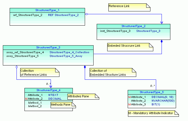

1.3.2.1 データ型ダイアグラムおよびサビブュー
次の図に示すとおり、データ型ダイアグラムでは、構造データ型とそれらのリンクがグラフィカルに表現されています。
構造型のボックスには、オブジェクトの名前、定義された属性およびメソッド(存在する場合)が含まれます。ダイアグラムのリンクは、構造データ型とともに様々な属性を表します。
複雑なデータ型モデルで作業を行う場合は、サブビューを作成し、それぞれのサブビューでそのモデルの中のあるセクションのみを表すことができます。1つのデータ型モデルに複数のデータ型サブビューを定義し、その複数のサブビューに1つの構造型を割り当てることができます。ただし、2つの構造型間のリンク(参照)が表示されるのは、全体のデータ型モデル上と、両方の型が割り当てられたサブビュー上のみです。
サブビュー内での変更の実行と、全体のデータ型モデル内での変更の実行に違いはありません。実行した変更は、全体モデルおよび関連サブビューに即座に反映されます。ただし、構造型は、データ型モデルから削除することなく、サブビューから削除できます。

表の列またはエンティティの属性は、構造型、構造型への参照、コレクション型、固有型および基本データ型をベースに定義できます。型置換は構造型に基づく列に対して定義でき、範囲表は構造型への参照に基づく列に対して定義できます。
構造型には、一連のメソッド仕様も含まれます。メソッドを使用すると、構造型の動作の定義できます。ユーザー定義ファンクション(UDF)のように、メソッドはSQLを拡張するルーチンです。ただし、メソッドの場合、動作と特定の構造型との統合は単独で行われます。
拡張構造型サブフォルダには、属性の階層とそれぞれのメソッドとともに、すべての構造型オブジェクトが示されます。
Oracle Spatial and GraphのSDO_GEOMETRY型は、構造型として事前定義されています。また、ユーザーは新しい構造型を作成したり、既存の構造型のプロパティを編集できます。

1.3.5.1 リレーショナル・ダイアグラムおよびサブビュー
リレーショナル・ダイアグラムには、表、ビュー、およびそれらのリンクのグラフィカルな表現が含まれます。
複雑なリレーショナル・モデルで作業を行う場合は、サブビューを作成し、そのモデルの中のあるセクションのみを表すことができます。1つのリレーショナル・モデルに複数のリレーショナル・サブビューを定義し、その複数のサブビューに表とビューを割り当てることができます。2つの表間のリンク(リレーション)が表示されるのは、全体のリレーショナル・モデル上と、参照される両方の表が割り当てられたリレーショナル・サブビュー上のみです。
特定の表を含むサブビューを作成するには、論理モデル・ダイアグラムで目的のエンティティを選択して右クリックし、「選択項目からSubViewを作成」を選択します。SubViewで右クリックして要素の追加/削除を選択しても、SubViewにオブジェクトを追加、またはSubViewからオブジェクトを削除することができます(「オブジェクトの追加/削除」ダイアログ・ボックスを使用)。
データ・ディクショナリからインポートを行う場合に、インポートするスキーマを複数選択すると、すべてのスキーマを対象にしたリレーショナル・モデルが1つ作成され、サブビューはスキーマごとに1つ作成されます。
1つのサブビュー内での変更の実行と、全体のリレーショナル・モデル内での変更の実行に違いはありません。実行した変更は、全体のリレーショナル・モデルおよび関連サブビューに即座に反映されます。ただし、表およびビューは、全体のリレーショナル・モデルから削除することなく、サブビューから削除できます。

外部キー列の削除方針: ユーザーがある表を削除しようとしたときに、その表を指す1つ以上の生成済外部キー列(他の表の列)が削除対象の表に含まれている場合、Data Modelerがどのような動作を行う必要があるかを指定します。指定する動作としては、外部キー列を削除する、外部キー列を削除しない、または外部キー列の削除について確認を求める、といった動作があります。
例として、「Data Modelerチュートリアル: 小規模データベースのモデリング」のリレーショナル・モデルを使用すると、Books表を削除する場合、Transactions表にはBooks表の主キーを参照するbook_id外部キー列が含まれています。このオプションの選択は、Books表を削除する場合に、Transactions.book_id列に対して何が行われるかを決定します。

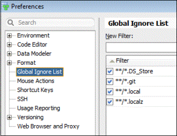

1.5.4 無視するファイルのリスト
「無視するファイルのリスト」ペインでは、あらゆる処理で使用しないファイルおよびファイル・タイプを決定するフィルタを指定します。
新規フィルタ: (フィルタが有効になっている場合や選択されている場合に)Data Modelerがすべての処理で無視する、(「フィルタ」ボックスの)ファイルおよびファイル・タイプのリストに追加するファイル名またはファイル・タイプ。mumble.txtなど、完全なファイル名を入力して特定のファイルを除外するか、または*.txtなど、ファイル・タイプを示す構成要素を入力して同じタイプのすべてのファイルを除外することもできます。
追加: 新しいフィルタを「フィルタ」ボックスのリストに追加します。
削除: 選択したフィルタを「フィルタ」ボックスのリストから削除します。
デフォルトに戻す: 「フィルタ」ボックスの内容をData Modelerのデフォルトに戻します。
フィルタ: ファイルおよびファイル・タイプのリストを含みます。各項目が有効な(選択されている)場合は、フィルタが適用され、ファイルまたはファイル・タイプはData Modelerによって無視されますが、無効な(選択解除されている)場合は、フィルタは適用されません。

1.5.9 バージョニング
「バージョニング」プリファレンスは、Data Modelerで使用できるバージョン制御および管理システムの動作に影響します。Data Modelerによるバージョニングの使用の詳細は、「バージョニングの使用」を参照してください。
バージョニング: Git: コメント・テンプレート

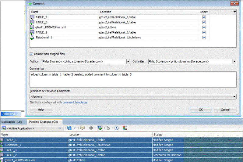

「Git: コメント・テンプレート」ペインでは、コミット操作で使用するコメントのテンプレートを指定します。コメント・テンプレートは、追加、編集および削除することができ、テンプレートをXMLファイルにエクスポートしたり、以前にエクスポートしたテンプレートをインポートすることもできます。
バージョニング: Git: 一般
「Git: 一般」ペインでは、環境設定を指定します。ナビゲータで状態オーバーレイ・アイコンを使用: このオプションを有効にすると、状態オーバーレイ・アイコンが使用されます。状態オーバーレイ・アイコンは、ナビゲータのオブジェクト名に関連付けられた小さいシンボルです。バージョン制御されたファイルの状態(最新など)を示します。
ナビゲータで状態オーバーレイ・ラベルを使用: このオプションを有効にすると、状態オーバーレイ・ラベルが使用されます。状態オーバーレイ・ラベルは、ナビゲータのオブジェクト名に関連付けられたツールチップです。
作業用コピーのコミット時に自動的に新規ファイルを追加: このオプションを有効にすると、個々のファイルをコミットするたびに、作業用コピーで作成した新規ファイルはすべてGitリポジトリに自動的に追加されるようになります。それ以外の場合は、変更をコミットしたときに新規ファイルが追加されないので、引き続き新規ファイルを明示的にGitに追加する必要があります。
ログ・ウィンドウにメッセージを書込み: このオプションが有効化された場合、Gitのメッセージは「メッセージ-ログ」ウィンドウに書き込まれます。(ウィンドウが表示されない場合は、「表示」→「ログ」をクリックして表示します。)
バージョニング: Git: バージョン・ツール
「Git: バージョン・ツール」ペインで、「変更のコミットおよび追加送信」ダイアログ・ボックスのオプションを指定します。変更のコミットおよび追加送信時にダイアログを使用: 「保留中の変更」ウィンドウが開いているときに、制限のある画面領域を最適に使用できます。「保留中の変更」ウィンドウの「コメント」領域を表示させないことで画面領域を節約できますが、それでもコミット・アクションの前にコメントを追加する必要がある場合もあります。「変更のコミットおよび追加送信」ダイアログの開き方(常に開くのか、「保留中の変更」ウィンドウの「コメント」領域が非表示の場合のみ開くのか、開かないのか)を選択できます。

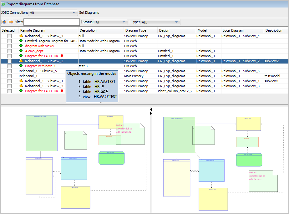

SQL Developer Webで作成されたData Modelerダイアグラムは、表OSDDMW_DIAGRAMSに格納されます。「保存」を初めてクリックするのは、この表が接続スキーマに作成されるときです。
接続が提供されている場合、Data Modelerデスクトップ・バージョンはOSDDMW_DIAGRAMS表からインポートまたはエクスポートできます。エクスポート時に表が接続スキーマに存在しない場合、表が作成されます。インポートおよびエクスポート機能は、リレーショナル・ダイアグラムのコンテキスト・メニューから使用できます。
インポート時にダイアグラムのスタイルは影響を受けません。
空のリレーショナル・モデル・ダイアグラム・ウィンドウで右クリックし、コンテキスト・メニューから「データベースからダイアグラムをインポート」を選択します。
「データベースからダイアグラムをインポート」ダイアログで、「JDBC接続」に対してドロップダウン・リストからデータベース接続を選択し、ダイアグラムの取得をクリックします。指定した接続に関連付けられたダイアグラムが、下のグリッドに表示されます。特定のダイアグラムをフィルタ処理して検索できます。
チェックが実行され、ダイアグラム内のオブジェクトがモデルに存在するかどうかが検証されます。それ以外の場合、ダイアグラム・レコードにカーソルを置くと、欠落しているオブジェクトのリストがポップアップ・テキストに表示されます。欠落した表およびビューがモデルにインポートされます。
ダイアグラムを1つ以上選択し、「OK」をクリックしてダイアグラムとオブジェクトをインポートします。
同様に、SQL DeveloperからSQL Developer Webにダイアグラムをエクスポートできます。リレーショナル・モデル・ダイアグラム・ウィンドウで、右クリックしてダイアグラムをデータベースにエクスポートを選択します。「JDBC接続」で、ドロップダウン・リストからデータベース接続を選択し、ダイアグラムの取得をクリックします。エクスポートするダイアグラムを選択して「OK」をクリックします。1つ以上のダイアグラムをアップロードした後、SQL Developer Webのダイアグラム・ナビゲータをリフレッシュします。
ノート:
スキーマに存在しない1つ以上の表を含むダイアグラムをアップロードすると、SQL Developer Webに空のボックスとして表示されます。1.9 PDFへのダイアグラムの印刷

Data Modelerリリース19.2以降では、Data ModelerはData Modeler設計でGitバージョニングを使用するGitクライアントを提供しています。Gitの詳細は、http://git-scm.com/を参照してください。
Data Modelerのバージョニング機能にアクセスするには、「チーム」メニューを使用します。
バージョニング・リポジトリを作成するか、既存のリポジトリに接続する場合は、「バージョン」ナビゲータのリポジトリの階層表示およびその内容を使用できます。(ナビゲータが表示されない場合は、「チーム」→「バージョン」をクリックします。)

まず、作業領域にモデルを保存します。続いて、設計をバージョン管理の対象にするように求めるプロンプトが表示されます。受け入れられた場合、ダイアログが表示されて初期コメントを設定でき、設計はGit管理下に追加されます。設計構造には、バージョン管理の対象への追加が禁止されているファイル(拡張子がlocal、-、*、.localのファイル)があります。これが、.gitignoreファイルが設定されている理由です。これは存在しない場合に作成され、「無視するファイルのリスト」の内容が追加されます。
.gitignoreファイルを設定すると、design.dmdファイルおよび設計ディレクトリがステージング領域に追加されてコミットされます。
ノート:
設計は、別のツールまたはコマンドライン・インタフェースを使用してバージョン管理の対象に追加できますが、最初に.gitignoreファイルを設定する必要があります。ファイル内に次の行が存在している必要があります。**/*.local
次の図に、ファイル・システム(作業領域)を示します。
現時点でファイルが存在しないため、ディレクトリfilesはバージョン管理の対象になっていません。ユーザー定義のプロパティを使用してダイアグラムやライブラリに追加された画像は、filesに格納されます。また、任意のコンテンツ(ディレクトリに編成)を配置でき、バージョン管理の対象にされます。

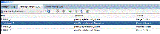

1.11.3.4.2 保留中の変更
保留中の変更リスト
「保留中の変更」ペインの下部にある2つのタブは次のとおりです。
- 候補: 作業領域に追加されているが、追跡されていない(ステージング領域に追加されていない)ファイルを表示します。
- 送信: 変更されたオブジェクトのステータス(「変更済」、「削除済」、競合)、およびステージング領域に対する関係(「ステージングされて変更済」またはステージングされて変更済およびインスタンスに対して変更済)を表示します。
開いている設計に属しているオブジェクトについては、次の内容が表示されます。
- 名前: オブジェクトの名前とアイコン。名前の上にカーソルを置くと、ファイル・パスが表示されます。
- 場所:オブジェクトが属するモデルがシンプルに表されたものです。場所の上にカーソルを置くと、ディレクトリ・パスが表示されます。
- ステータス: オブジェクトのGitステータス。
次の項目でソートできます。
- 場所: オブジェクトは、それらが属するモデルでソートされます。
- 名前: オブジェクトが変更されたモデルを確認します。
「有効範囲」コンボ・ボックス
「有効範囲」コンボ・ボックスには、「保留中の変更」リストに表示される内容を決定するオプションがリストされます。
システム・データ型ディレクトリまたは特定の設計: 選択した設計の変更のみを表示します。
<すべてのアプリケーション>: バージョン・ナビゲータに表示されるすべてのリポジトリの変更内容を表示します。
<アクティブ・アプリケーション>: 現在の設計の変更内容を表示します。

「有効範囲」コンボ・ボックスはSQL Developerに表示されず、「保留中の変更」はモード<すべてのアプリケーション>でのみ機能します。1.11.3.4.3 ファイル機能
ファイル機能を使用してローカル・ファイル・システムを参照し、バージョニング済のディレクトリに対してバージョニング操作を実行できます。この機能にアクセスするには、「表示」メニューから「ファイル」を選択します。参照中に検出されたGitリポジトリは、バージョン・ナビゲータにも表示され、「有効範囲」コンボ・ボックスの設定に応じて、「保留中の変更」リストに変更が表示されます。
次の図では、設計gtest1が開かれておらず、「保留中の変更」の「名前」と「場所」がローカル・ファイル・システムのファイルのような表を表示しています。

gtest1では、設計は作成済で、設計とシステム・データ型ディレクトリが1つのリポジトリにあるため、リポジトリはData Modelerの起動時にバージョン・ナビゲータに表示されます。そのため、設計を開いて閉じる必要はありません。新しいブランチを作成して(demoという名前を付けて)チェックアウトできます。今度は、ブランチ・デモで設計を開きます。
- table_1に列を追加しました
- table_2を削除しました
- table_3の列にコメントを追加しました
設計を保存します。変更は「送信の変更」に表示されます。変更をコミットします。
- table_1に列を追加しました
- table_2に列を追加し、PKにしました
- table_3にコメントを追加しました(表レベルです。ブランチのデモでは、マージの競合が発生しないように列レベルでコメントが追加されました)。
設計を保存して変更をコミットします。「コミット」ダイアログでは、コミットの一部の変更を除外できます。

1.11.3.5.3 ブランチ
設計はブランチ・マスター内にあるため、バージョン・ナビゲータでブランチ・デモを右クリックし、コンテキスト・メニューから「マージ」を選択します。「マージ」ダイアログが表示され、ブランチ・デモが選択されています。
このダイアログでは、ブランチ、タグまたは単一のコミットを選択できます(後者の場合はチェリーピック)。「OK」をクリックしてマージを続行します。2つの表にマージの競合があることを示す通知が表示され、「保留中の変更」ペインに変更とマージの競合が表示されます。
メイン・ダイアグラムは、table_2がブランチのデモで削除されたため、変更されました。table_2がマスターに存在し、これも変更されたため、競合が発生しています。table_1も競合します。これは、両方のブランチに同じ変更(列の追加)が適用されたためです。

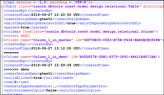

次の図は、別のツールでマージが行われた場合、またはGitコマンドのMergeを使用した場合のTable_1のXMLファイルの外観を示しています。
これにより、ファイルはXMLの観点から無効になります。この結果、競合しているファイルで提供されたオブジェクトはロードされず、依存性がある場合、他のオブジェクトで問題が発生する可能性があります。これを防ぐために、Data Modelerは、マージ前のファイルのコンテンツを保持します。
また、設計が開いているときは、まず壊れたファイルがないかをチェックされ、有効なコンテンツで修正します。設計がロードされた後、既存の競合が存在する場合には、競合を解決するオプションを提供するダイアログが表示されます。

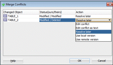

「はい」をクリックした後、「マージ競合」ダイアログが、オブジェクト、ステータス(競合の理由)、およびそれを解決するための可能な方法とともに表示されます。
ステータス(競合の理由)は次のいずれかである可能性があります: 両方とも「追加済」、両方とも「削除済」、両方とも「変更済」、「彼らによって削除済」(自分側によって変更済 - Table_2の場合のように)、「私たちによって削除済」(相手側によって変更済)。「両方とも削除済」タイプの競合は自動的に解決されます。
競合の解決

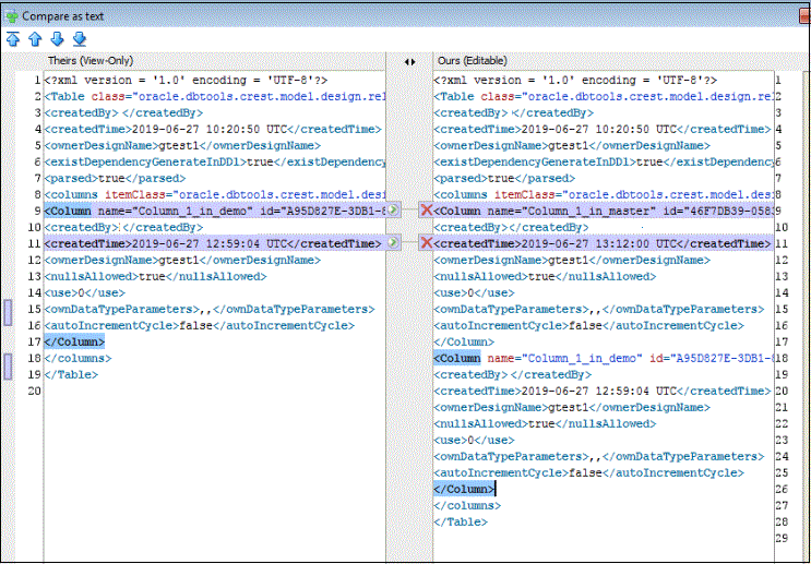

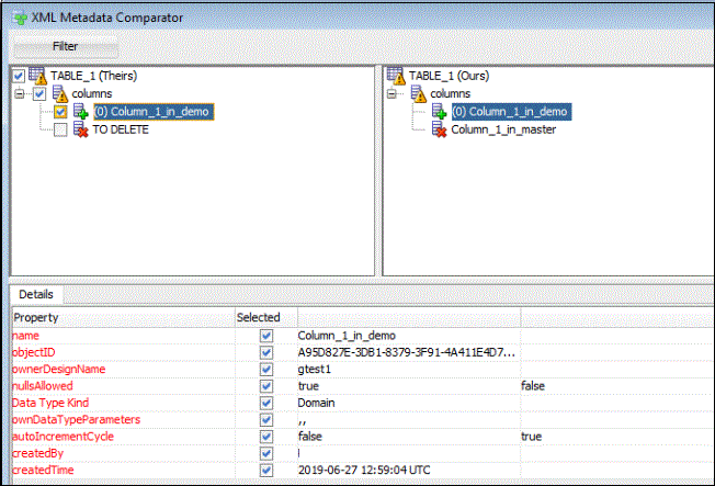

競合の編集: ファイルがオブジェクトとして認識される場合、(両方のブランチの)コンテンツはオブジェクトとして表示され、変更のマージが向上します。

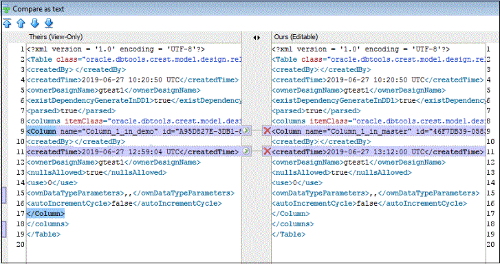

ファイルのコンテンツがオブジェクトとして認識されない場合は、「競合をテキストとして編集」機能が使用されます。
競合をテキストとして編集: ファイルの2つのバージョンが、右側が編集可能なプレーン・テキストとして比較されます選択したコンテンツを右側から削除でき、必要に応じて左から右のペインにコンテンツを追加できます。
次の図では、適切な処理は、コンテンツを左から右のペインにコピーすることです。
競合は「マージ」(オブジェクトとして編集する場合)または「OK」(テキストとして編集する場合)をクリックすることで解決され、オブジェクトの行はダイアログから削除されます。ただし、設計は更新されません。更新は、「マージ競合」ダイアログで「OK」をクリックすると完了します。その後、すべての変更が、影響を受けるすべての開いている設計に正しい順序で適用されます。たとえば、最初に新しいドメインが作成され、そのドメインを使用する新しい列が後で作成されます。
「ローカル・バージョンの使用」または「リモート・バージョンの使用」を使用して競合を解決する場合は、いずれかのブランチのコンテンツ全体が取得されます。

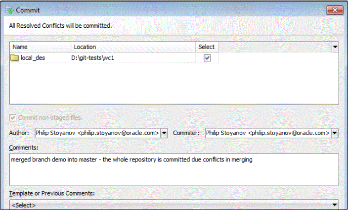

競合の解決後のコミット
競合がある場合、リポジトリは特別なステータスになります。すべての競合を解決した後、すべての変更をコミットする必要があります。
「コミット」ダイアログの形式は異なります。オブジェクトのリストはなく、リポジトリ全体がコミットされます。この例では、Table_2はすでにコミットされているため、「保留中の変更」にリストされていません。

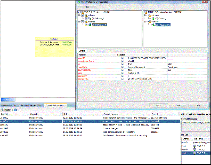

1.11.3.7 コミット履歴
「コミット履歴」ウィンドウを使用して、変更の履歴を追跡できます。「チーム」メニューから、「Git」を選択し、「送信の変更」の中のオブジェクトまたはファイルにフォーカスがある場合、またはGitでバージョニングされた設計のダイアグラムにフォーカスがある場合、「コミット履歴」を選択します。
「...のコミット履歴の表示中」チェック・ボックスがクリアされている場合、リポジトリ全体の「コミット履歴」が表示されます。Git設計のダイアグラムにフォーカスを置くと、設計ディレクトリのコミット履歴が表示されます。
また、ブランチおよびタグのコミット履歴も追跡できます。
オブジェクト・プレゼンテーションが、設計のオブジェクトを前のバージョンと比較する場合に使用されます。これはSQL Developerでは機能しません。
