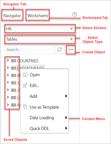

左ペインの「ナビゲータ」タブに、選択したスキーマの保存済オブジェクトが表示されます。
次の図は、左ペインの様々な要素を示しています。
図3-1 「SQL」の左ペイン
worksheet_left_pane.jpgの説明が続きます
図worksheet_left_pane.jpgの説明
  • 「スキーマ」セレクタと「オブジェクト・タイプ」セレクタ: ドロップダウン・リストを使用してスキーマを選択し、オブジェクト・タイプで結果をフィルタ処理します。
  • 「ワークシート」タブ: ブラウザに保存されているワークシートが表示されます。コンテキスト(右クリック)・メニューを使用すると、既存のワークシートを開いたり削除できます。

  • コンテキスト・メニュー: コンテキスト・メニューのオプションは次のとおりです。
    • 「開く」では、オブジェクト・タイプ(表およびビュー)に関連するプロパティおよびデータを参照します。

    • 「編集」は、既存のオブジェクトのプロパティを編集します。
    • 「追加」は、選択したオブジェクト・タイプに基づいてオブジェクトを作成します。
    • 「テンプレートとして使用」は、既存のオブジェクトのプロパティをテンプレートとして使用してオブジェクトを作成します。
    • REST
    • 「データのロード」は、ローカル・ファイルから表にデータをロードします。
    • 「クイックDDL」は、オブジェクトのデータ定義言語文を生成します。
  • リフレッシュ「リフレッシュ」アイコン: 左ペインにリストされているオブジェクトまたはワークシートをリフレッシュします。
  • オブジェクト・サブメニュー「オブジェクト・サブメニュー」アイコン: 「オブジェクトの作成」ダイアログを開き、ドロップダウン・リストで選択したタイプに基づいて新しいオブジェクトを作成します。
  • ヘルプ「ヘルプ」アイコン: コンテキスト・ヘルプ・ドキュメントを提供します。

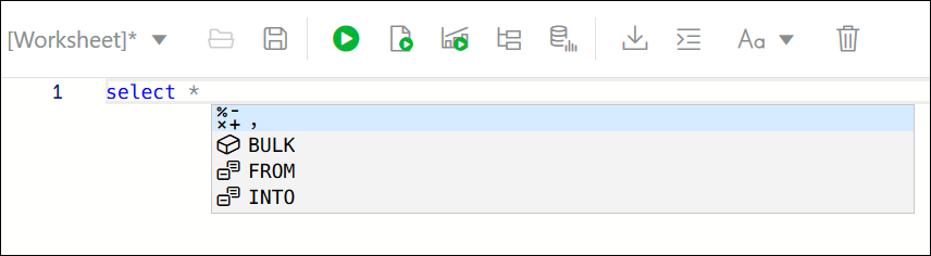

[Ctrl]+[Space]を押すと、挿入ポイントで補完可能な構文のリストが表示されます。これは、編集中のコードを自動補完するために使用できます。このリストは、挿入ポイントでのコードのコンテキストに基づきます。

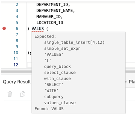

コードのエラーは、左余白の赤い点と、特定のテキストの下にある四角形の線で示されます。カーソルを置くと、エラーを解決するための可能な修正がポップアップで表示されます。

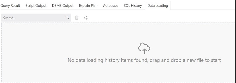

  • SQL履歴: 実行したSQL文およびスクリプトが表示されます。ワークシートで以前に実行した問合せを再度入力するには、履歴リストで問合せをダブルクリックします。「検索」アイコンをクリックすると、特定の文を検索できます。検索機能は大/小文字を区別し、検索テキストを含むすべてのエントリを取得して、ワイルドカード文字を必要としません。
  • データのロード: すべての表示可能な表(他のスキーマからの表を含む)でロードされた行および失敗した行の合計のレポートを表示します。

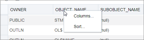

「問合せ結果」タブの表示表で、行ヘッダーのコンテキスト・メニュー(右クリック)は次で構成されます。
  • 「列」を使用すると、非表示にする列を選択できます。
  • ソート: ソートの基準とする列を選択するためのダイアログ・ボックスを表示します。各列で、昇順または降順を指定したり、NULL値が最初に表示されるように指定できます。
図3-4 行ヘッダーのコンテキスト・メニュー

    • 「ナビゲータ」タブで、ローカル・ファイルを左側のペインにドラッグ・アンド・ドロップします。ペインにファイルをドラッグすると、ここにファイルをドロップして開始しますというメッセージが表示されます。
    • ワークシートの出力ペインで、「データのロード」タブを選択し、ローカル・ファイルを出力ペインにドラッグ・アンド・ドロップします。
      図3-7 「データのロード」タブ
      図3-7の説明が続きます
      「図3-7「データのロード」タブ」の説明

  5. ロードされた行および失敗した行の合計に関する詳細なレポートを表示するには、次のいずれかを実行します。
    • 「ナビゲータ」タブで表を右クリックし、「データのロード」、「履歴」の順に選択します。特定の表のレポートが表示されます。
    • 「ナビゲータ」タブで、「オブジェクト」サブメニューオブジェクト・サブメニュー、「データのロード」、「履歴」の順に選択します。「ナビゲータ」タブで選択されているスキーマ内のすべての表のレポートが表示されます。
    • ワークシートの出力ペインで、「データのロード」タブを選択します。これにより、表示可能なすべての表(他のスキーマの表を含む)のレポートが表示されます。
    ロードされたデータのサマリーが、「履歴」ダイアログに表示されます。データのロードに失敗した場合、「失敗した行」列に失敗した行の数を表示できます。「失敗した行」列をクリックして、失敗した行を示すダイアログを開きます。
    「履歴」ダイアログで、ロードされたファイルをスキーマ名、表名またはファイル名で検索することもできます。ロードしたファイルを削除するには、「すべての履歴を削除」すべての履歴を削除をクリックします。
