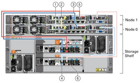

単一シェルフ
各ノードの背面パネルには、3つのPCIeジェネレーション3ターミナル・スロットがあり、各スロットには2つのソケットがあります。 PCIeスロットにはX PCIe3というラベルが付いています。XはPCIeスロット番号です。
次の図は、単一のストレージ・シェルフにあるOracle Database Appliance X6-2-HAのポート間でのケーブル接続を示しています。 ケーブルは色分けされています。 各ケーブルの端にあるラベルの色と、次の図に示されている色付き線を一致させます。 また、ケーブルの色と、ソケット識別ラベルの背景色を一致させることもできます。
表3-1 単一ストレージ・シェルフのOracle Database Appliance X6-2-HAの配線用注釈の説明
| 注釈番号 | 説明 |
1 |
緑色のInfiniBandケーブル
2 |
黄色のInfiniBandケーブル
3 |
ダークブルーのSASケーブル:
4 |
ライトブルーのSASケーブル:
5 |
ダークレッドのSASケーブル:
6 |
ライトレッドのSASケーブル:

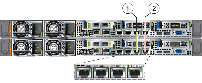

ファイバー・パブリック・ネットワークに接続するためのOracle Database Applianceの配線(オプション)
InfiniBandカードのかわりに10GbE SFP+ (ファイバー)カードを含む構成を注文した場合、パブリック・ネットワーク用に10GbE SFP+ (ファイバー)接続を使用するようにOracle Database Appliance X6-2-HAを構成できます。
Oracle Database Applianceとパブリック・ネットワーク間にファイバー接続を使用するには、緑色と黄色の銅線ポート(オンボード・ポートnet0およびnet1)を使用してインターコネクトを配線する必要があります。 これらのポート用の緑色と黄色のカテゴリ6 (Cat 6)インターコネクト・ケーブルは、基本システムに同梱されています。
ポートをどのように接続するかについて次に説明します。
緑のCat 6ケーブルをオンボードNET 1ポートに差し込みます(図の注釈1)。
黄色のCat 6ケーブルをオンボードNET 0ポートに差し込みます(図の注釈2)。
次のセクションは、10 GbE SFP+ PCIカードの配線オプションを示しています。

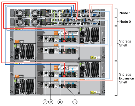

ストレージ拡張シェルフを配線する方法
次の図は、Oracle Database Applianceのストレージ拡張シェルフに、必要なケーブルを差し込む手順を示しています。 参考までに、図には2つのノードおよび元のストレージ・シェルフ用のケーブルが記載されています。
ケーブルは色分けされています。 各ケーブルの端にあるラベルの色と、図に示されている色付き線を一致させます。 また、ケーブルの色と、ソケット識別ラベルの背景色を一致させることもできます。 図の注釈を使用してケーブルおよびポートを特定することもできます。 終端が同じケーブルはすべて交換可能であるため、色分けを無視しても問題ありません。 各ノードの背面パネルには、3つのPCIeジェネレーション3ターミナル・スロットがあり、各スロットには2つのソケットがあります。 PCIeスロットにはX PCIe3というラベルが付いています。XはPCIeスロット番号です。 詳細は、図の後に続く注釈表を確認してください。
前述の図に注釈番号で示されるケーブルは、出荷される各Oracle Database Applianceストレージ拡張シェルフに同梱されています。 これらのケーブルはすべて黒ですが、各端に色付きラベルが付いており、説明におけるケーブルの色の参照および背面パネルのラベルの色と一致します。
表3-2 Oracle Database Applianceストレージ拡張シェルフの配線用注釈の説明
| 注釈番号 | 説明 |
7 |
ダークブルーのSASケーブル:
8 |
ライトブルーのSASケーブル:
9 |
ダークレッドのSASケーブル:
10 |
ライトレッドのSASケーブル:
注意:
システム配線時、「SERVICE ONLY」とラベル付けされたI/Oモジュールのイーサネット・ポートに、ケーブルを接続しないでください。 これらのポートは、サービス・エンジニアのみが使用します。周辺機器の取付け

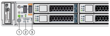

このタスクは、Oracle Database Applianceに対して直接アクセスし、モニター、キーボード、マウスをローカル接続して使用する場合に実行します。
Oracle Database Applianceには、モニターやキーボードなど、人間とコンピュータ間のインタフェース機器が装備されていません。 ネットワーク経由ではなく、ローカルでログインする場合は、インタフェース機器を取り付ける必要があります。
グラフィックス・カード・ポートにモニターを、USBポートにキーボードとマウスを取り付けます。 図および表を参照してポートを識別してください。
図で、注釈1はキーボードおよびマウスのポートを示しています。 注釈2はモニターのポートを示しています。
表3-3 Oracle Database Applianceの周辺機器の接続
| 注釈番号 | 説明 |
1 |
キーボードおよびマウス用のUSBポート |
2 |
モニター用のグラフィックス・カード・ポート |
