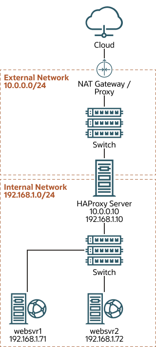

次の図は、外部公開ネットワーク(10.0.0.0/24)および内部ネットワーク(192.168.1.0/24)に接続されたHAProxyサーバー(10.0.0.10)を示しています。内部ネットワークでは、2つのWebサーバーwebsrv1 (192.168.1.71)およびwebsrv2 (192.168.1.72)にアクセス可能です。IPアドレス10.0.0.10はプライベート・アドレス範囲10.0.0.0/24内にあるため、インターネット上でルーティングできません。アップストリーム・ネットワーク・アドレス変換(NAT)ゲートウェイまたはプロキシ・サーバーが、インターネットとの間のアクセスを提供します。
図2-1 ロード・バランシングのためのHAProxy構成の例
この図は、外部公開ネットワーク(10.0.0.0/24)および内部ネットワーク(192.168.1.0/24)に接続されたHAProxyサーバー(10.0.0.10)を示しています。内部ネットワークでは、2つのWebサーバーwebsrv1 (192.168.1.71)およびwebsrv2 (192.168.1.72)にアクセス可能です。IPアドレス10.0.0.10はプライベート・アドレス範囲10.0.0.0/24内にあり、インターネット上でルーティングできません。アップストリームNATゲートウェイまたはプロキシ・サーバーが、インターネットとの間のアクセスを提供します。
