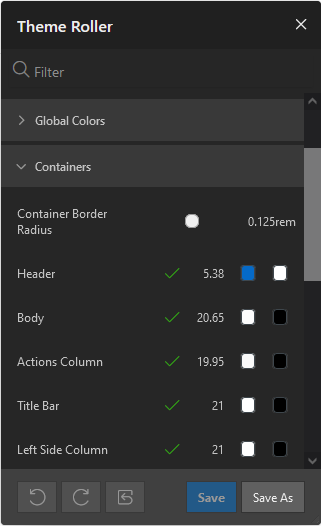

4.1.3 テーマ・ローラーについて
テーマ・ローラーは、基礎となるCSSを知る必要なく、ユニバーサル・テーマのスタイル設定を分析および宣言的に調整するための、アプリケーション・ランタイムにある開発者ツールです。
一部の色の組合せでは、コントラスト不足のためにアクセシビリティの問題が発生します。これを防ぐために、テーマ・ローラーには、アプリケーションがWCAG 2.0のコントラスト基準に準拠していることを分析する自動カラー・コントラスト・チェックがあります。テーマ・ローラーにより、このコントラスト・チェックが成功であるか失敗であるかが通知されます。
図theme_roller_color_contrast_check.pngの説明
設定の色の組合せの横にチェック・マークが表示され、定義したカラー・コントラストが最低限必要な比率を満たしていることを示します。比率もチェック・マークの横に含まれます。
最低限のカラー・コントラストについてさらに学習するには、WCAG 2.0 Understanding 1.4.3 Color Contrastを参照してください。
