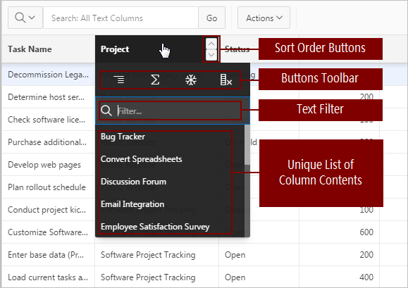

3.5.1 対話グリッドの「列ヘッダー」メニューについて
「列ヘッダー」メニューには、列をソート、分割、集計、固定、および非表示にするボタンと、列内を検索するためのテキスト・フィルタが含まれます。
概要
「列ヘッダー」メニューには、「ソート順序」ボタン、ツールバー、テキスト・フィルタおよび列内容の固有のリストが含まれます。
「ソート順序」ボタン
「昇順ソート」および「降順ソート」ボタンが、すべての列見出しの右に表示されます。
「対話グリッドの列のソート」を参照してください。
ボタン・ツールバー
「列ヘッダー」メニューのツールバーには、次のボタンと機能が含まれます。
テキスト・フィルタ
テキスト・フィルタは、フィルタ・フィールドに入力されたテキスト文字列に基づいて、列内容のリストを動的に制限します。
「「列ヘッダー」メニューを使用したフィルタリング」を参照してください。

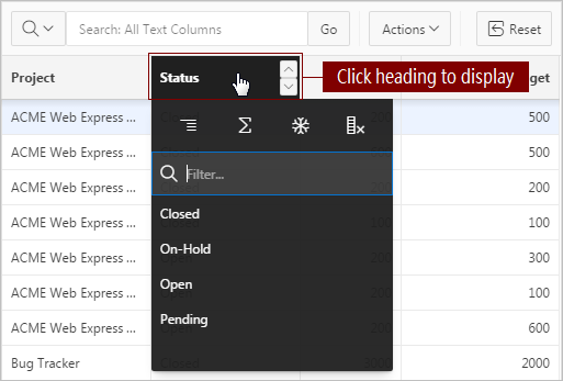

3.5.2 「列ヘッダー」メニューの表示
列の見出しをクリックすると、列の「列ヘッダー」メニューが表示されます。
列の「列ヘッダー」メニューを表示するには:
  • 対話グリッドで列の見出しをクリックします。
「列ヘッダー」メニューが表示されます。

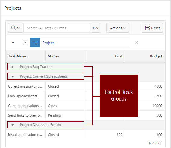

3.5.3 対話グリッドでのコントロール・ブレーク作成
対話グリッドにブレーク・グループを作成するには、「列ヘッダー」メニューで「コントロール・ブレーク」アイコンをクリックします。
ブレーク・グループを作成すると、対話グリッドから列を抽出し、それをマスター・レコードとして表示できます。
コントロール・ブレークを作成するには:
  1. 目的のブレーク・グループ列の見出しをクリックします。
    「列ヘッダー」メニューが表示されます。
  2. 「コントロール・ブレーク」アイコンをクリックします。
選択した列に対して適用されたコントロール・ブレークを持つ対話グリッドがリロードされ、コントロール・ブレーク・フィルタがグリッドの上、ツールバーの近くに表示されます。
次の例では、コントロール・ブレークが対話グリッドのProject列に適用されています。
ig_control_break_after.pngの説明が続きます
図ig_control_break_after.pngの説明
コントロール・ブレークを削除するには、コントロール・ブレーク・フィルタで「コントロール・ブレークの削除」アイコン(X)をクリックします。

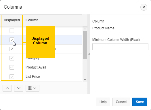

非表示列を再表示するには:
  1. 「アクション」メニューをクリックします。
  2. 「列」を選択します。
    「列」ダイアログが表示されます。
  3. 「表示」列で、非表示列の名前に隣接するチェック・ボックスを選択します。
    ヒント:
    列のリストを非表示列だけに絞り込むには、「列」アイコンをクリックして、「非表示」を選択します。
  4. 「保存」をクリックします。
ヒント:
グリッドをリセットして非表示列を再表示することもできます。対話グリッドをリセットすると、前回保存された状態に戻ります。そのとき以降の変更はすべて失われることがあります。グリッドをリセットするには、「リセット」ボタンをクリックします。
3.5.7 対話グリッドでの列の非表示解除
対話グリッドで非表示列が表示されるようにするには、「列」ダイアログを開いて「表示」列で有効化します。
対話グリッドで非表示列を表示するには:
  2. 「列」を選択します。
    「列」ダイアログが表示されます。
    ヒント:
  4. 「保存」をクリックします。
対話グリッドに列が表示されます。
