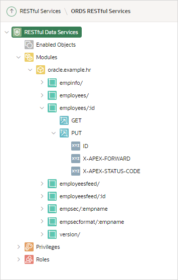

7.5.1 RESTfulサービス・モジュール(oracle.example.hr)例について
ORDSベースのRESTfulサービスでは、ORDSにスキーマを登録する際にサンプル・サービスoracle.example.hrをインストールすることもできます。
このモジュールは、emp表から従業員情報を取得して表示する複数の方法を実装するリソース・テンプレートおよびリソース・ハンドラの例を示します。oracle.example.hrモジュールにアクセスするには、「RESTfulサービスへのアクセス」を参照してください。
oracle.example.hrモジュールは、複数のリソース・テンプレートで構成されています。各リソース・テンプレートは、それぞれ異なった方法で、情報を取得して返される結果を書式設定します。
次に、各GETリソース・ハンドラを起動した際に、各oracle.example.hrリソース・テンプレートで予期される結果を示します。
  • empsec/:empname: 指定された従業員名(empname)に関する従業員情報がJSONで返されて表示されます。
  • empsecformat/:empname: 指定された従業員名(empname)に関する従業員情報が、PL/SQLブロックの実行に基づいて返されて書式設定されます。
  • employees/: 従業員のemp表から、ページ区切りサイズが7に設定されたJSON形式で従業員情報が表示されます。最初、前および次へのリンクを使用して、結果を参照できます。
  • バージョン/: RESTfulサービス・モジュールのバージョンを返します。
  • employees/:id: 従業員のemp表から、指定されたidに関する従業員情報が返されます。
  • empinfo/: 従業員のemp表から、従業員情報がCSV形式で返されます。
  • employeesfeed/: 従業員のemp表から、従業員情報がJSONフィードとして返されます。
  • employeesfeed/:id: 従業員のemp表から、指定されたidに関する従業員情報がJSON形式で表示されます。
次に示す結果は、PUTリソース・ハンドラが起動されたときに、employees/:idリソース・テンプレートに対して予期されるものです。
  • employees/:id: 従業員のemp表で特定のidに対応する従業員情報が更新されます。
