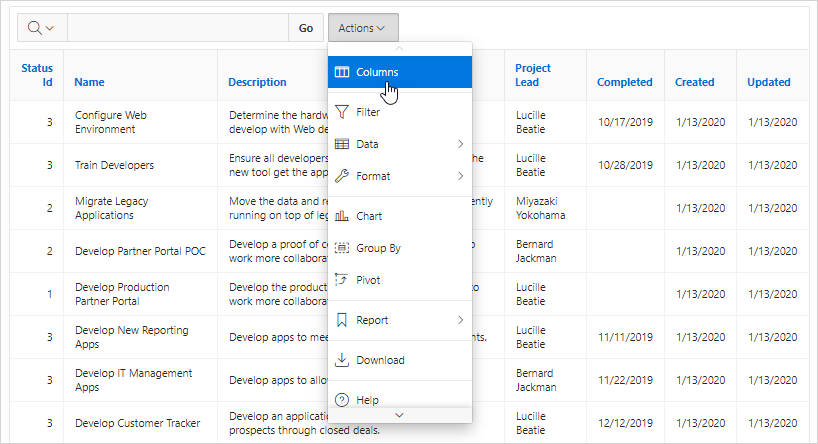

  • 「アクション」メニュー - 「アクション」メニューは対話モード・レポートのカスタマイズに使用します。「「アクション」メニューについて」を参照してください。
8.9.7.2 「アクション」メニューについて
ノート:
対話モード・レポートの「アクション」メニューの構造は、対話グリッドと一貫するように変更されました。以前の(またはレガシー)構造を使用するように対話モード・レポートの「アクション」メニューを変更するには、「共有コンポーネント」、「コンポーネント設定」に移動し、「対話モード・レポート」コンポーネントを構成します。「対話モード・レポートの「アクション」メニュー構造の構成」を参照してください。
「アクション」メニューは、検索バーの「実行」ボタンの右に表示されます。エンド・ユーザーは、「アクション」メニューを使用して対話モード・レポートをカスタマイズできます。
関連項目:
『Oracle APEXエンド・ユーザー・ガイド』の「アクション」メニューを使用した対話モード・レポートのカスタマイズ

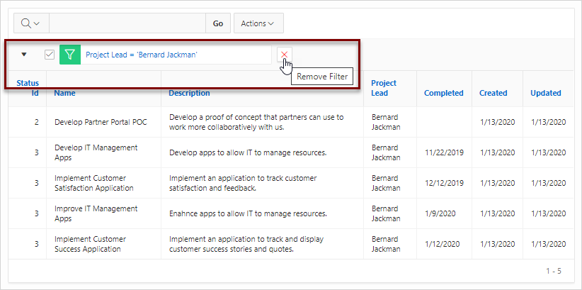

8.9.7.3 対話モード・レポート・フィルタの使用
対話モード・レポートをカスタマイズするとき、検索バーとレポートの間にフィルタが表示されます。次の図は、1つのフィルタProject lead = 'Bernard Jackman'が表示された対話モード・レポートを示しています。
対話モード・レポートのその他の主要機能は、次のとおりです。
  • 有効化/無効化 - フィルタを有効化および無効化するには、フィルタ名の左側にあるチェック・ボックスを選択および選択解除します。
  • フィルタの編集 - フィルタを編集するには、フィルタ名をクリックします。
  • フィルタの削除 - フィルタを削除するには、フィルタ名の右側にある「フィルタの削除」アイコンを選択します。

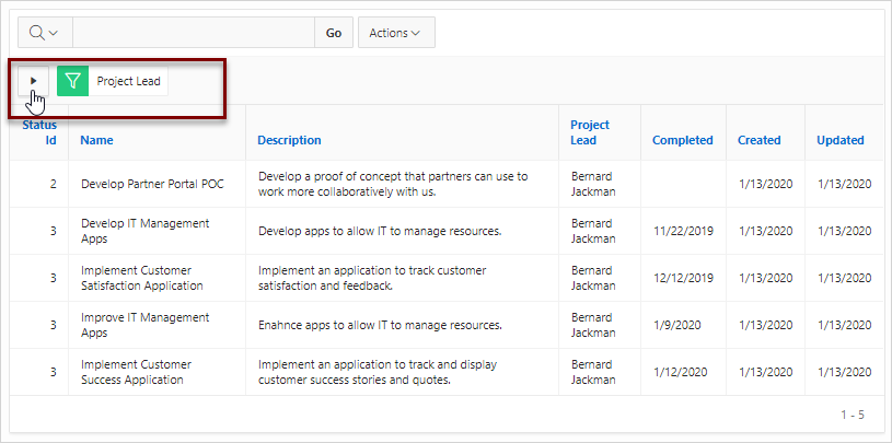

デフォルトでは、複数のフィルタが上下に積み上げられ、水平に表示されます。表示する情報の量を最小化してフィルタの詳細を非表示にするには、フィルタ名の左側の矢印をクリックします。次の図は、フィルタ詳細が非表示になった、同じレポートを示しています。

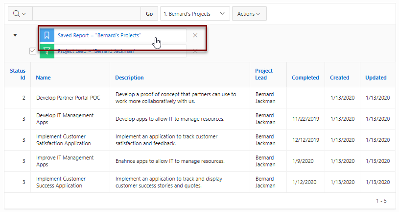

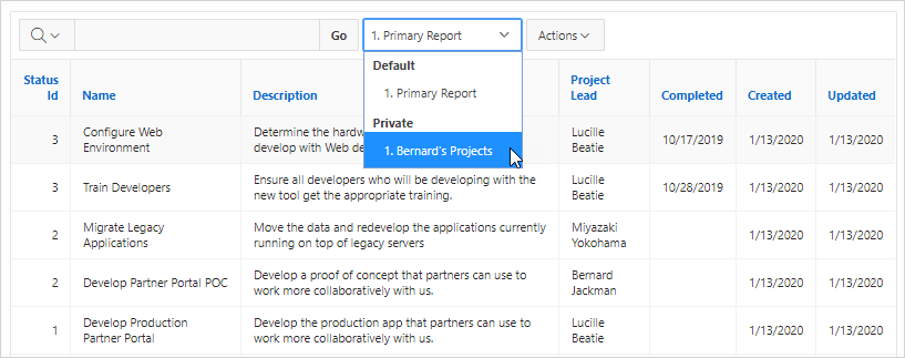

次の図では、対話モード・レポートの検索バーにある「レポート」リストを示します。
この例では、2つのレポートを示します。
  • デフォルト: プライマリ・レポート。これは、アプリケーション開発者によって作成される最初のレポートです。デフォルト・プライマリ・レポートの名前を変更したり削除することはできません。
  • プライベート: 1。Bernardのプロジェクト。これはプライベートのレポートです。プライベート・レポートを表示、保存、名前変更、削除できるのは、それを作成したユーザーのみです。

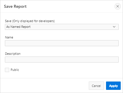

  5. 開発者には、次の「レポートの保存」ダイアログが表示されます。
    「レポートの保存」で、次の項目を指定します。
    1. 保存: 「名前付きレポートとして保存」を選択します。
    2. 名前: レポートの名前を入力します。
    3. 説明: 説明を入力します(オプション)。
    4. パブリック: レポートをすべてのユーザーが表示できるようにするには、このオプションを選択します。レポートをプライベートにするには、このオプションの選択を解除します。
      ヒント:
      「パブリック」チェック・ボックスは、「パブリック・レポートの保存」レポート属性を有効にしている場合にのみ表示されます。
    5. 「適用」をクリックします。

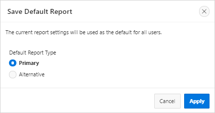

8.9.7.4.4 デフォルトの対話モード・レポートの保存
開発者は、プライマリおよび代替の2つのデフォルト対話モード・レポートを保存できます。両方のレポートは、検索バーの「レポート」リストに表示されます。ただし、プライマリ・デフォルト・レポートの名前を変更したり削除することはできません。
デフォルトの対話モード・レポートを保存するには:
  1. レポートを開発者として実行します。
  2. レポートをカスタマイズします(たとえば、列の非表示、フィルタの追加など)。
  3. 「アクション」メニューをクリックし、「レポート」、「レポートの保存」の順に選択します。
  4. 「保存」から「デフォルトのレポート設定として保存」を選択します。
    「デフォルト・レポートの保存」ダイアログが表示されます。
  5. 「デフォルト・レポート・タイプ」で、次のいずれかを選択します。
    • 主: このレポートは、ページの実行時にプライマリ・レポートとして表示されます。
    • 代替: このレポートは、検索バーの「レポート」リストに代替オプションとして表示されます。「代替」を選択した場合、名前を入力します。
  6. 「適用」をクリックします。

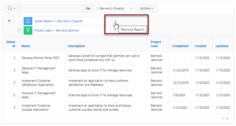

8.9.7.4.6 パブリックまたはプライベートの対話モード・レポートの削除
パブリックまたはプライベートの対話モード・レポートを削除するには:
  2. レポート名のリンクの横にある「レポートの削除」アイコンをクリックします。
  3. 「適用」をクリックします。
