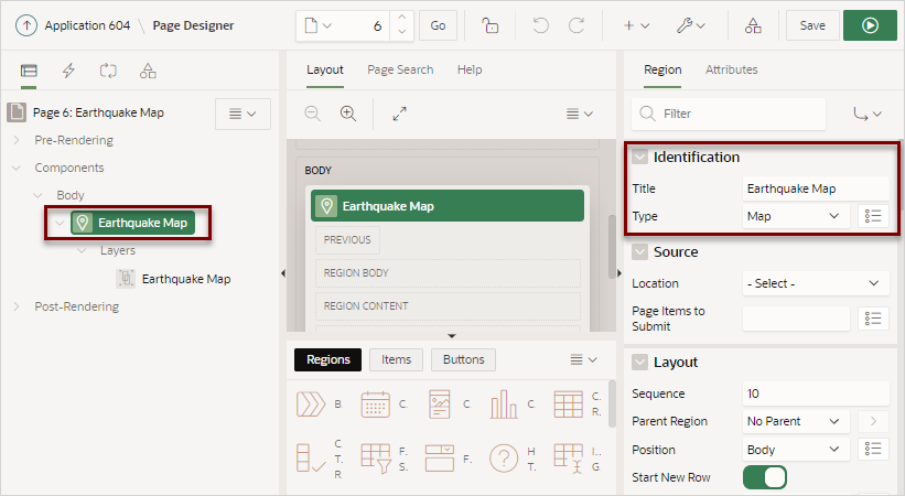

  2. マップ・リージョンを確認します。
    1. 「レンダリング」タブで、「マップ」リージョンを選択します。プロパティ・エディタ(右ペイン)に、「リージョン」と「属性」の2つのタブが表示されます。
      map_region_attributes.pngの説明が続きます
      図map_region_attributes.pngの説明
      前述の例では、「識別」の「タイトル」でマップの名前がEarthquake Mapであることを示し、「タイプ」が「マップ」であることを示しています。

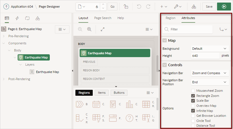

    2. プロパティ・エディタで、「属性」タブをクリックします。
      map_attributes.pngの説明が続きます
      図map_attributes.pngの説明
      マップ属性は、基本のマップ特性を決定します。前述の例では、「コントロール」の下の属性に注意してください。「コントロール」では、ユーザーが実行時にマップ表示を変更できる様々な方法を決定します。次に例を示します。
      • ナビゲーション・バー - オプションには、「なし」、「ズームのみ」および「ズームおよびコンパス」があります。
      • ナビゲーション・バーの位置 - 「開始」は、ナビゲーション・バーをマップの開始位置(通常は左側)に配置します。「終了」は、ナビゲーション・バーをマップの終了位置(通常は右側)に配置します。
      • マウス・ホイール・ズーム - マウス・ホイールを使用してズーム・インまたはズーム・アウトします。
      • 四角形ズーム - マップ上に四角形を描画している領域にマップをズームします。
      • スケール・バー - マップにスケール・バーを表示します。
      • 概要マップ - 概要マップを右下に表示します。
      • 無限マップ - 無限マップ・スクロールを有効にします。
      • ブラウザの位置の取得 - ユーザーのブラウザから、ユーザーの現在の位置を取得します。
      • 円形ツール - エンド・ユーザーがマップ上に円を描画できるようにします。終了するとイベントがトリガーされます。これにより、動的アクションまたはJavaScriptコードで円を処理できるようになります。
      • 距離ツール - エンド・ユーザーがマップ上のポイント間の距離を測定できます。
      前の例では、これらのコントロールの一部のみが有効になっていることに注意してください。

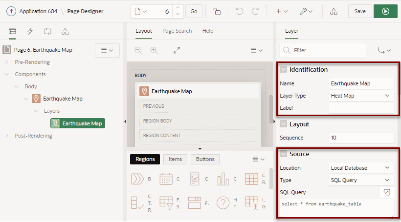

  3. マップの「レイヤー」を確認します。マップには空間ジオメトリ・オブジェクト(またはレイヤー)があります。これらは表のデータに基づいてマップに描画されます。
    1. 「レンダリング」タブで、「レイヤー」、Earthquake Mapを選択します。
      次の例には、SQL問合せを使用してローカル・データベースから取得したヒート・マップ・レイヤーがあります。
      map_layer_att_source.pngの説明が続きます
      図map_layer_att_source.pngの説明

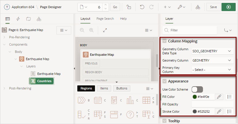

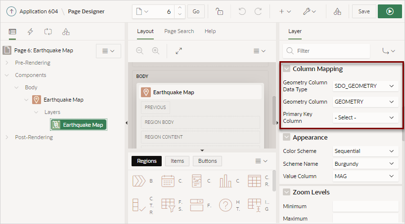

  4. 「列マッピング」を確認します。プロパティ・エディタで、「列マッピング」までスクロールします。
    map_layer_att_columns.pngの説明が続きます。
    図map_layer_att_columns.pngの説明
    前述の例では、「列のマッピング」の属性「ジオメトリ列のデータ型」がSDO_GEOMETRY、「ジオメトリ列」がGEOMETRYであることを示しています。

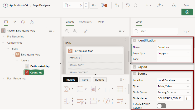

  2. 空間ジオメトリ・レイヤーを追加します。「レンダリング」タブで、「レイヤー」を右クリックして、レイヤーの作成を選択します。
  3. ページ・デザイナでは、次に行う処理が示されます。エラーがある場合は、「メッセージの表示」アイコンがページ開発者ツールバーに表示されます。
    1. ページ・デザイナ・ツールバーの「メッセージの表示」アイコンをクリックします。
      「メッセージ」ダイアログに、対処する必要があるエラーが表示されます。
    2. エラーを選択すると、プロパティ・エディタの関連する属性がハイライトされます。
  4. 「識別」の属性を編集します。
    1. 識別、名前 - わかりやすい名前(たとえばCountries)を入力します。
    2. 識別、レイヤー・タイプ - 空間ジオメトリ・タイプ(たとえば「ポリゴン」)を選択します。
  5. 「ソース」の属性を編集します。
    1. ソース、位置 - データの場所(たとえば「ローカル・データベース」)を決定します。
    2. ソース、タイプ - データの問合せ方法(たとえば「表/ビュー」)を選択します。
    3. ソース、表名 - 表(たとえばCOUNTRIES_TABLE)を選択します。
  6. 「列のマッピング」の属性を編集します。
    1. 列のマッピング、ジオメトリ列のデータ型 - ジオメトリ列のデータ型(たとえばSDO_GEOMETRY)を選択します。
    2. 列のマッピング、ジオメトリ列 - ジオメトリ列のデータ型(たとえばGEOMETRY)を選択します。
  7. 「外観」の属性を編集します。
    1. 外観、塗りつぶしの色 - 塗りつぶしの色を指定します。
    2. 外観、塗りつぶしの不透明度 - 塗りつぶしの不透明度を指定します。範囲はゼロ(完全に透明)から1.0 (不透明)です。
    3. 外観、ストロークの色 - ストロークの色を指定します。

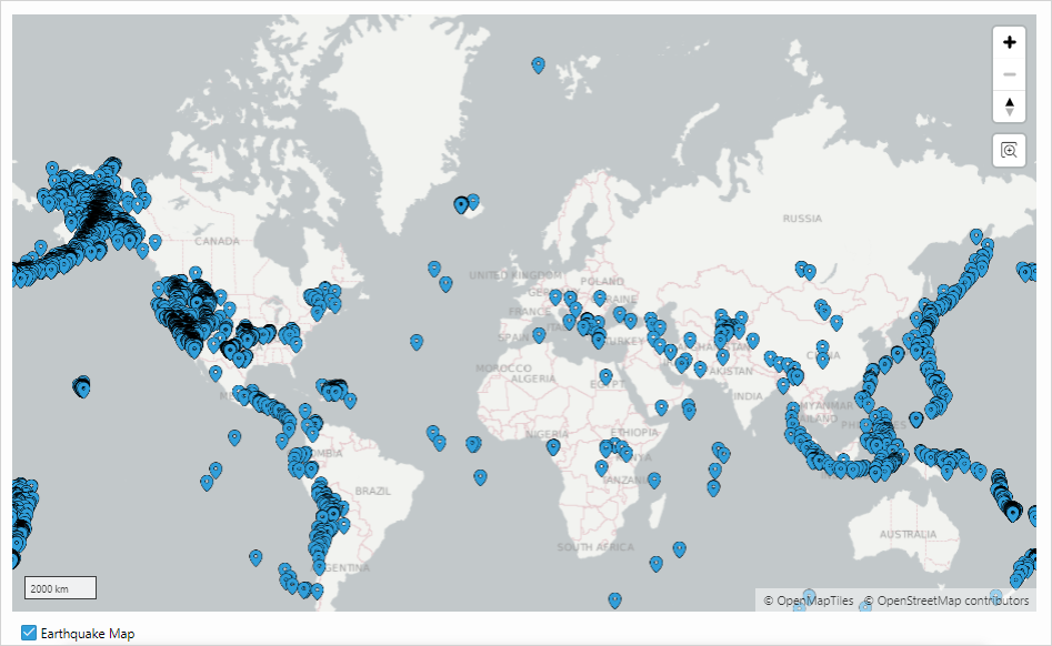

    Earthquakeヒート・マップと国の2つのレイヤーを示すマップが表示されます。
    sample_map_two_layers.pngの説明が続きます
    図sample_map_two_layers.pngの説明

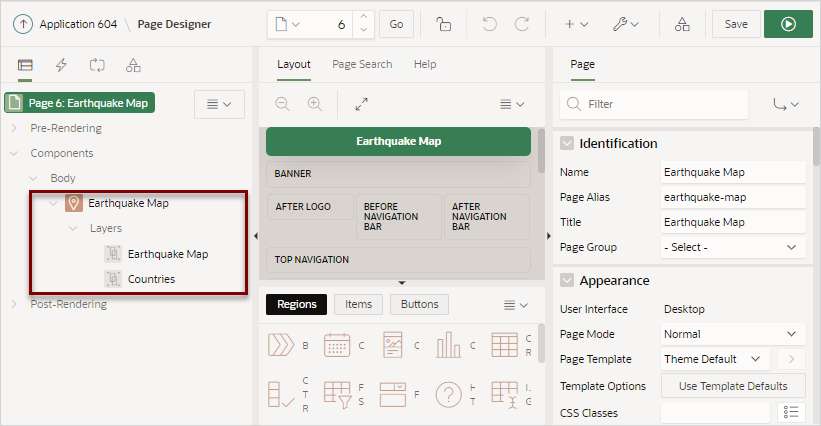

10.4.6.3 レイヤーの可視性の制御
ページ・デザイナで属性を編集して、レイヤーの可視性を制御します。
このトピックでは、CountriesとEarthquake Mapという2つの空間ジオメトリ・オブジェクト・レイヤーを持つマップがあると想定しています。Countriesレイヤーは、COUNTRIES_TABLEという名前のローカル表に基づいています。Earthquake Mapは、EARTHQUAKE_TABLEという名前のローカル表から取得され、ヒート・マップの空間ジオメトリ・レイヤーを備えています。
このタスクでは、ページ・デザイナで属性を設定し、Earthquake Mapオブジェクト・レイヤーの可視性を制御する方法を示します。このトピックでは、ズーム・レベルを指定し、マグニチュードが2を超える地震のみが表示されるように指定するサーバー側の条件を追加します。
レイヤーの可視性を制御するには:
  1. ページ・デザイナでマップ・ページを表示します。
    ページ・デザイナが表示されます。次の例では、マップにはCountriesとEarthquake Mapの2つの空間ジオメトリ・オブジェクト・レイヤーがあります。
    quake_map_2_layers.pngの説明が続きます
    図quake_map_2_layers.pngの説明

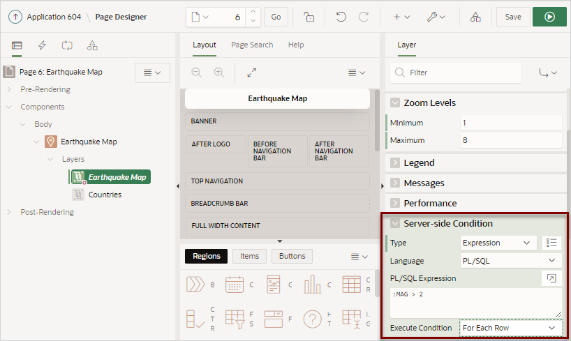

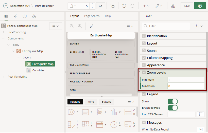

  3. プロパティ・エディタで、「ズーム・レベル」の属性を編集します。
    「ズーム・レベル」の最小値は1、最大値は18である必要があります。
    1. ズーム・レベル、最小 - このレイヤーを表示する最小のズーム・レベルを指定します(たとえば、1を入力)。
    2. ズーム・レベル、最大 - このレイヤーを表示する最大のズーム・レベルを指定します(たとえば、8を入力)。
      quake_map_zoom.pngの説明が続きます
      図quake_map_zoom.pngの説明
      これらの設定により、使用可能なズーム・レベルがデフォルト(1~18)から1~8に減少します。ユーザーが「ズーム・レベル」の指定の範囲外にズームすると、レイヤーが表示されなくなります。
  4. サーバー側の条件を作成します。
    1. サーバー側の条件、タイプ - 「式」を選択します。
    2. サーバー側の条件、PL/SQL式 - :MAG > 2と入力します。
    3. サーバー側の条件、実行条件 - 「各行」を選択します。
  5. 「ページの保存と実行」をクリックして、アプリケーション・ランタイムを表示します。使用できるズーム・レベルは8つのみです。
    マップが表示されます。使用できるズーム・レベルは8つのみで、マグニチュードが2を超える地震のみが表示されます。

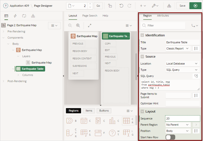

    4. プロパティ・エディタで、次のリージョン属性を編集します。
      • 識別、タイトル - Earthquake Tableと入力します
      • ソース、タイプ - 「SQL問合せ」を選択します。
      • ソース、SQL問合せ - 次を入力します。
        select id, title, mag
        from earthquake_table
        where mag > 3
      • レイアウト、順序 - 20と入力します

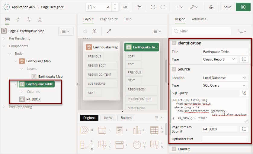

  6. クラシック・レポートを定義するSQL問合せを更新して、空間フィルタを含めます。
    1. 「レンダリング」タブで、Earthquake Tableリージョンを選択します。
    2. プロパティ・エディタで、次のものを更新します。
         where (mag > 3)
           and sdo_anyinteract (geometry,
                                sdo_util.from_geojson ( :PX_BBOX)) = 'TRUE'
      • ソース、送信するページ・アイテム - PX_BBOXを選択します。このXはページ番号です。

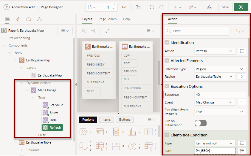

  7. 動的アクションを追加して、マップの表示が変更されたときにレポートをリフレッシュします。
    1. 「レンダリング」タブで、マップ・リージョンEarthquake Mapを右クリックし、「動的アクションの作成」を選択します。
    2. プロパティ・エディタで、次の動的アクション属性を編集します。
      • 識別、名前 - この動的アクションの名前を入力します(たとえばMap Change)。
      • タイミング、イベント - マップが変更されました[マップ]を選択します。
      • クライアント側の条件、タイプ - 「アイテムはnullではない」を選択します。
      • クライアント側の条件、アイテム - PX_BBOXを選択します。このXはページ番号です。
      次に、TRUEのアクションを追加します。

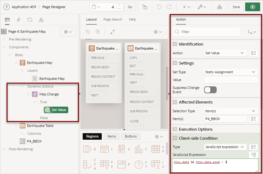

  8. 「値の設定」のアクションを追加します。これは、現在のズーム・レベルが3より小さい場合に、PX_BBOXアイテム(マップ・リージョンによって設定される)をNULLにリセットします。
    1. 「レンダリング」タブで、既存のTrueアクション、「表示」を選択します。
    2. プロパティ・エディタで次の属性を編集します。
      • 識別、アクション - 「値の設定」を選択します。
      • 設定、タイプの設定 - 「静的割当て」を選択します。
      • 影響を受ける要素、アイテム - PX_BBOXを選択します。このXはページ番号です。
      • クライアント側の条件、タイプ - 「JavaScript式」を選択します。
      • クライアント側の条件、JavaScript式 - 次のように入力します。
        this.data && this.data.zoom < 3
      set_value_action.pngの説明が続きます
      図set_value_action.pngの説明
  9. PX_BBOXがNULLでない場合、レポート・リージョンを表示する「表示」のアクションを追加します。このアクションを「値の設定」のアクションと組み合せると、ズーム・レベル0、1および2のレポートが非表示になります。
    1. 「レンダリング」タブで、マップの変更の動的アクションを選択し、「TRUEアクションの作成」を選択します。
      • 識別、アクション - 「表示」を選択します。
      • 影響を受ける要素、選択タイプ - 「リージョン」を選択します。
      • 影響を受ける要素、リージョン - Earthquake Tableを選択します。
  10. PX_BBOXがNULLの場合に、クラシック・レポートを非表示にするための「非表示」アクションを追加します。
    1. 「レンダリング」タブで、マップの変更動的アクションを右クリックし、「TRUEアクションの作成」を選択します。
      • 識別、アクション - 「非表示」を選択します。
      • クライアント側の条件、タイプ - 「アイテムはnull」を選択します。
      • 「保存」をクリックします。
  11. クラシック・レポートが表示されている場合(つまりPX_BBOXがNULLでない場合)は、「リフレッシュ」のアクションを追加してリフレッシュします。
      • 識別、アクション - 「リフレッシュ」を選択します。
      • 「保存」をクリックします。
      refresh_action.pngの説明が続きます。
      図refresh_action.pngの説明

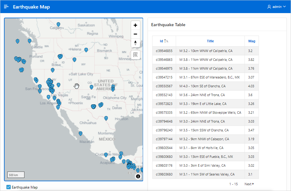

  12. 「ページの保存と実行」をクリックします。
    最初、レポートは表示されません。

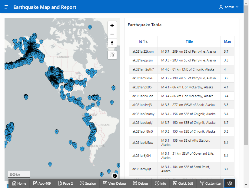

  13. ナビゲーション・バーで、「ズーム」を2回クリックします。
    Earthquake Tableが表示されます。
    quake_map_final.pngの説明が続きます
    図quake_map_final.pngの説明
    マップを再配置すると、Earthquake Tableも更新されます。
