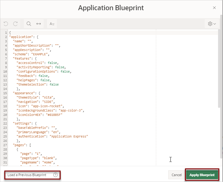

  4. ページの上部にある「ブループリントの表示」リンクをクリックします。
    「アプリケーション・ブループリント」ウィンドウが表示されて、アプリケーション定義がJSON形式で表示されます。
    app_blueprint.pngの説明が続きます
    図app_blueprint.pngの説明
  5. ドキュメントを編集するには:
    1. アプリケーション定義を更新します。
      スクリプト・エディタの上部に次のボタンが表示されます。
      • 元に戻す - [Ctrl]+[Z]: スクリプト・エディタで最後に実行した行編集を削除または元に戻します。
      • やり直し - [Ctrl]+[Y]: スクリプト・エディタで最後に実行した行編集を繰り返します。
      • 検索 - [Ctrl]+[F]: 「検索」は、虫めがねに似ています。基本的な検索を実行するには、「検索」をクリックします。
      • 置換 - [Ctrl]+[Shift]+[F]: 「置換」は双方向矢印に似ています。既存のコードを検索して置換するには、「置換」をクリックします。
    2. 「ブループリントの適用」をクリックして、現在のアプリケーション定義を変更します。
  6. ブループリントを以前に生成したアプリケーションの定義で置換するには:
    1. 「前のブループリントのロード」をクリックします。
    2. 「ブループリントのロード」で、ブループリントを見つけて「選択」をクリックします。
    3. 「ブループリントの適用」をクリックして、現在のアプリケーション詳細を変更します。
