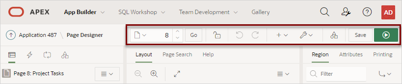

「ページ・セレクタ」を使用して、カレント・アプリケーション内のページを検索します。
「ページ・セレクタ」は、ページ・デザイナ・ツールバーの最初のコントロールで、カレント・ページ番号を表示します。

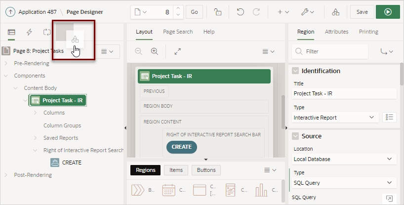

7.3.3 ペイン間のタブのドラッグ・アンド・ドロップ
「ページ・デザイナ」ペイン内にタブをドラッグ・アンド・ドロップします。
デフォルトでは、ページ・デザイナには、1つ以上のタブを含む3つのペインが表示されます。ペイン内またはペイン間でタブをドラッグ・アンド・ドロップするには、ペインのヘッダー(またはアイコン)を選択してドラッグし、新しい位置にそれをドロップします。デフォルト表示に戻すには、ページ・デザイナ・ツールバーの「ユーティリティ」をクリックし、「レイアウト」→「レイアウトのリセット」を選択します。

  2. タブ・ヘッダー(またはアイコン)を選択してドラッグし、新しい位置にそれをドロップします。
    次の例では、左ペイン内で、「ページ共有コンポーネント」タブが選択されて移動しています。

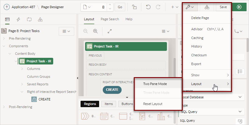

7.3.4 3ペイン・モードと2ペイン・モードの切替え
ページ・デザイナ・ツールバーの「ユーティリティ」メニューの「レイアウト」オプションを使用して、ペイン・モードを切り替えます。
「3ペイン・モード」(デフォルト)では、左ペイン、中央ペインおよび右ペインが表示されます。「2ペイン・モード」では、中央ペインと右ペインのみが表示されます。「2ペイン・モード」にアクセスする標準的なユースケースは、「レンダリング」ツリーとプロパティ・エディタのみを表示する必要がある場合です。デフォルト表示に戻すには、ページ・デザイナ・ツールバーの「ユーティリティ」をクリックし、「レイアウト」→「レイアウトのリセット」を選択します。

  2. ページ・モードを選択するには:
    1. ページ・デザイナ・ツールバーで、「ユーティリティ」をクリックして「レイアウト」をクリックします。
      「レイアウト」メニューには、「2ペイン・モード」、「3ペイン・モード」および「レイアウトのリセット」の3つのオプションがあります。
    2. 「レイアウト」から次のいずれかを選択します。
      • 2ペイン・モード: 中央ペインと右ペインのみを表示します。
      • 「3ペイン・モード」(デフォルト): 左ペイン、中央ペインおよび右ペインが表示されます。

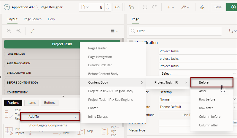

7.3.7 ギャラリ・コンテキスト・メニューを使用したコンポーネントの追加について
ギャラリでコンポーネントを右クリックしてコンテキスト・メニューを表示し、ページにコンポーネントを追加します。
ギャラリからコンポーネントをドラッグ・アンド・ドロップする以外に、ギャラリでコンポーネントを右クリックしてコンテキスト・メニューを表示することもできます。各コンテキスト・メニューには、コンポーネントを追加できる実際の位置を示す「追加先」オプションがあります。この例では、開発者は、コンテンツ本体リージョンの前に新しいレポートを追加しています。
