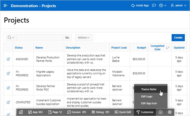

アプリケーション・ビルダーからアプリケーションを実行してページを表示する場合は、編集可能な実行中のページの下部に、実行時開発者ツールバーが表示されます。「テーマ・ローラー」ダイアログにアクセスするには、「カスタマイズ」メニューから「テーマ・ローラー」をクリックします。
図customize_menu.pngの説明

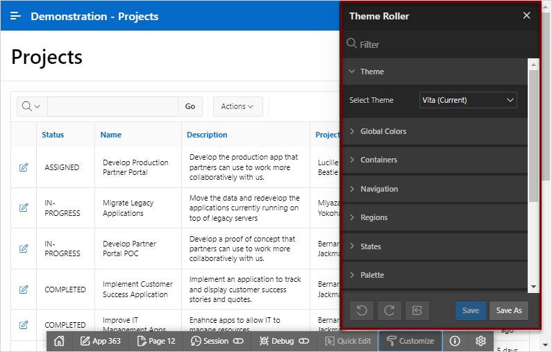

11.1.4.2 「テーマ・ローラー」ダイアログの使用
「テーマ・ローラー」ダイアログにアクセスするには、実行時開発者ツールバーの「カスタマイズ」メニューから「テーマ・ローラー」をクリックします。
ノート:
「ライブ・テンプレート・オプション」、「テーマ・ローラー」および「ロゴの編集」の同時使用はサポートされていません。ヒント:
「テーマ・ローラー」は、テーマ・スタイルが定義されていて、少なくとも1つのテーマ・スタイルの「入力パラメータ・ファイルURL」属性が定義されていると、実行時開発者ツールバーに表示されます。親トピック: テーマ・ローラーの使用

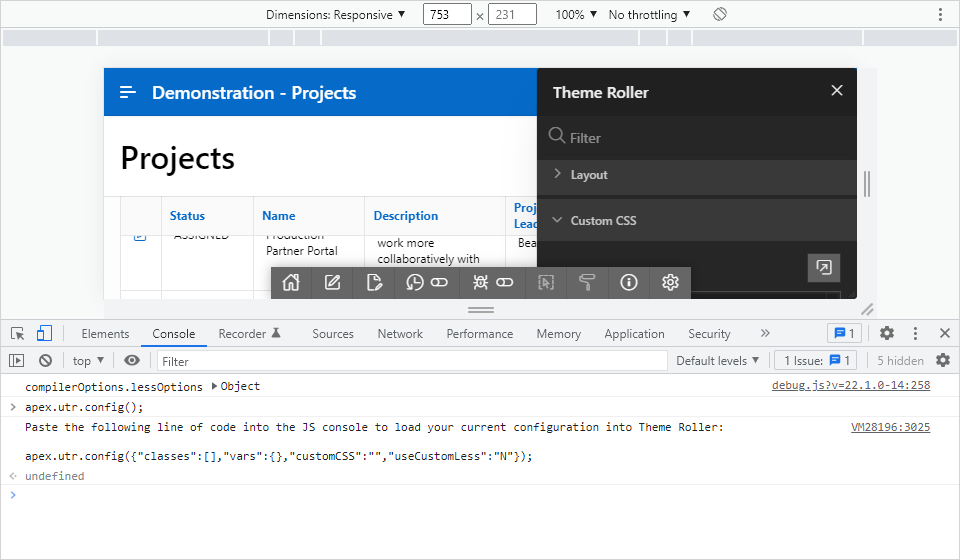

11.1.4.3 開発者コンソールの統合について
Webブラウザの開発者用コンソールで公開関数apex.utr.config();
を使用すると、カスタムCSSコードとLESSコンパイル構成を取得および設定できます
スタイルを取得するには、次のようにコンソールでパラメータなしのapex.utr.config()
を記述します。
apex.utr.config();
Paste the following line of code into the JS console to load your current configuration into Theme Roller:
apex.utr.config({"classes":[],"vars":{},"customCSS":"","useCustomLess":"Y"});
図dev_console_1.pngの説明
スタイルを設定するには、次のようにコンソールでJSON構成のcustomCSSオブジェクト内にlessコードまたはcssコードを追加します。
apex.utr.config({"classes":[],"vars":{},"customCSS":"h1 { color: #111; font-family: 'Helvetica Neue', sans-serif; ... }", "useCustomLess":"Y"});
カスタムCSSは、テーマ・ローラーのコード・エディタに追加され、自動的にページに適用されます。
親トピック: テーマ・ローラーの使用

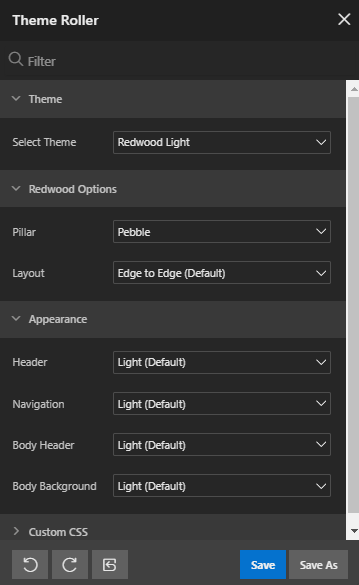

11.1.4.4 Redwood Lightテーマ・スタイルについて
Redwood Lightテーマ・スタイルでは、複数の固有オプションが「テーマ・ローラー」に示されます。
ピラー - ピラー・クラスを使用すると、背景とヘッダーのイメージを変更できるようになります。
レイアウト - レイアウト・クラスを使用すると、ユーザーはレイアウト・オプション「エッジからエッジ(デフォルト)」、「フローティング」または「含まれる」の切り替えが可能になります。
外観 - 「外観」の下側には、属性の「ヘッダー」、「ナビゲーション」、「ボディ・ヘッダー」および「背景」があります。
次の図は、Redwood Lightテーマ・スタイルが選択されている「テーマ・ローラー」を示しています。
図theme_roller_redwood.pngの説明
