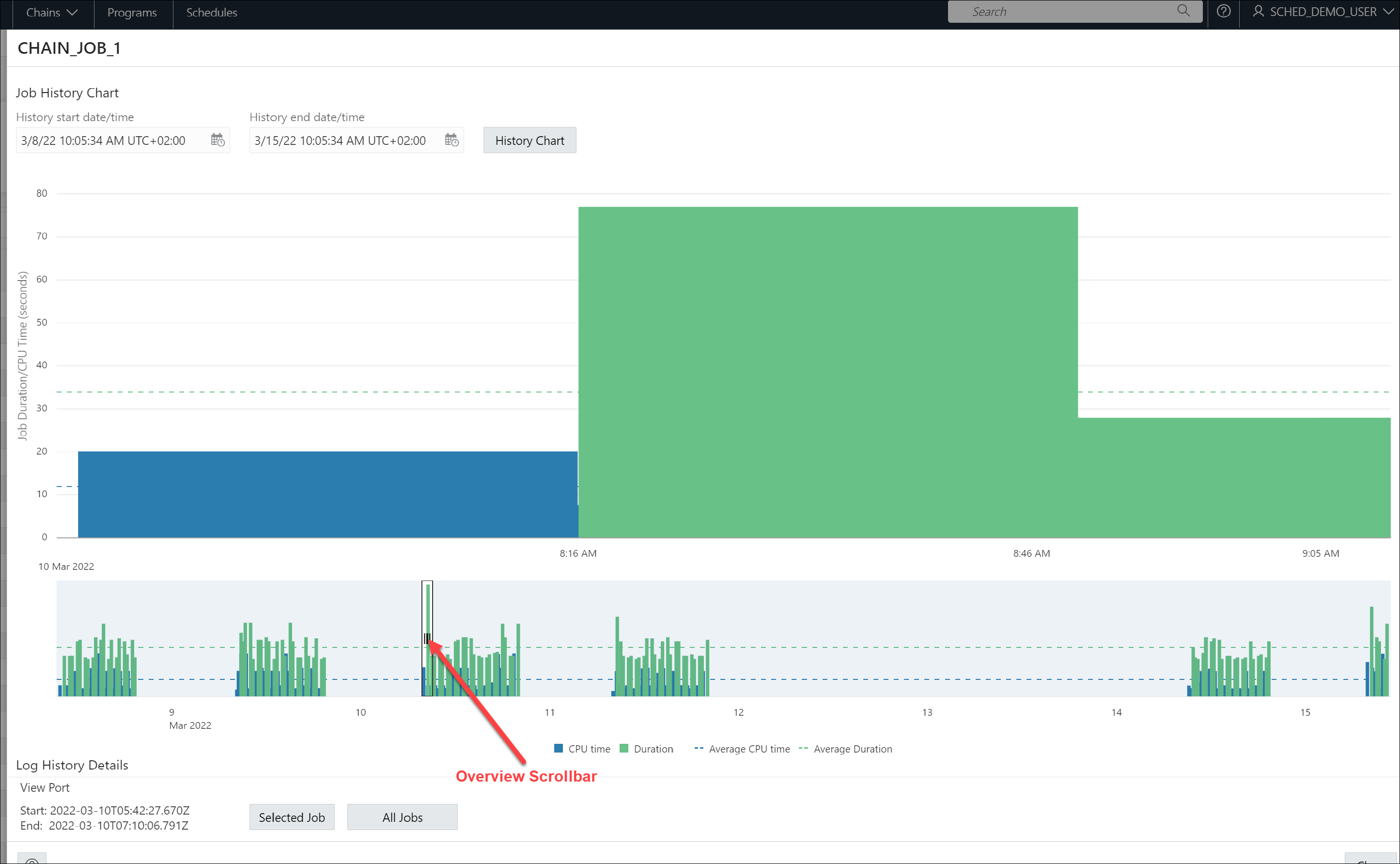

    • チャート: ジョブ実行の履歴を視覚的な棒グラフで表示します。実行期間および使用されたCPU時間が実行ごとに表示されます。チェーン内のジョブには、ジョブ全体の集計情報が示されます。時間枠を変更してズームおよびスクロールできる概要スクロールバーがあります。選択したジョブまたはすべてのジョブについて、その時間枠のログのすべての詳細を表示できます。

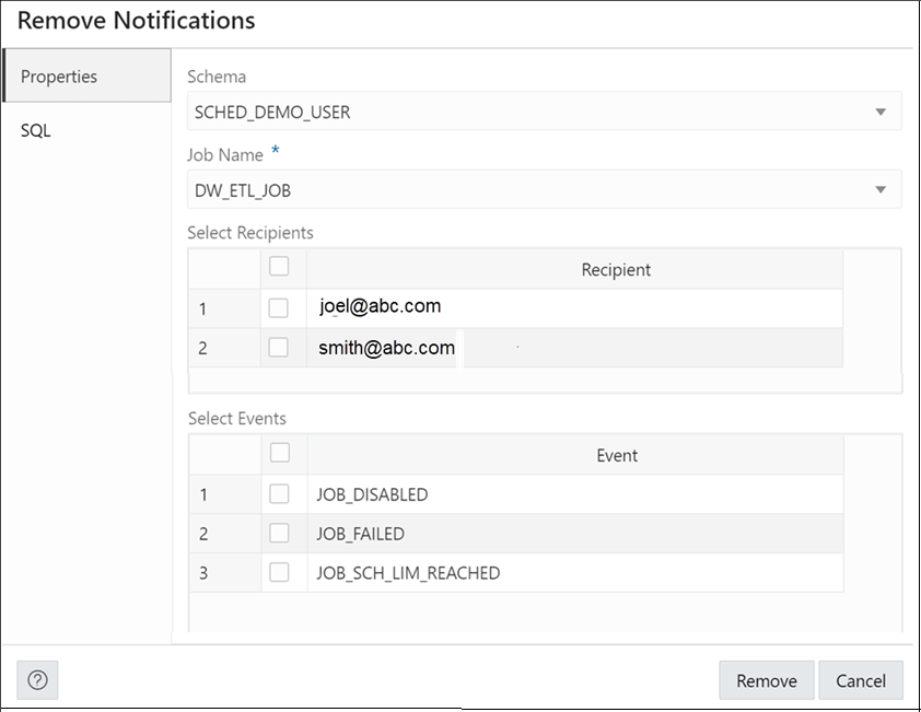

通知は、ジョブ名、ジョブ所有者、受信者およびイベントでフィルタできます。「通知の削除」アイコンをクリックして、複数の通知を選択して削除できます。通知が選択されていない場合([Ctrl]+クリックを使用して1つの通知の選択を解除)、「通知の削除」ダイアログが表示され、選択したジョブ、ジョブと受信者、ジョブとイベント、またはジョブとイベントと受信者のすべての通知を削除できます。
