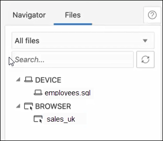

「ファイル」タブ
ブラウザまたはローカル・デバイスからファイルを開くことができます。
ノート:
左ペインのDEVICEカテゴリは、セキュアなコンテキスト(HTTPS)でChromiumベースのブラウザを使用する場合のみ表示されます。
すべてのファイル: ドロップダウン・リストを使用して、ブラウザまたはデバイスでファイルをフィルタします。
ファイルのコンテキスト・メニュー・オプションは、「開く」および「削除」です。デバイスでは、ファイルを削除するための対応するオプションは「破棄」です。この場合、ファイルは削除されず、かわりにファイルへの参照が削除されます。

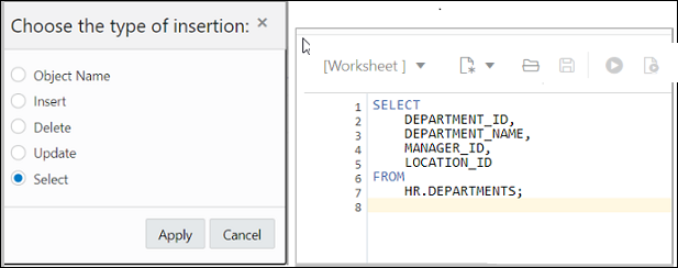

ワークシートへのオブジェクトおよびファイルのドラッグ・アンド・ドロップ
オブジェクトを左ペインからドラッグし、右ペインのワークシート・エディタにドロップできます。
  • 表またはビューをドラッグ・アンド・ドロップする場合、「挿入」、「更新」、「選択」または「削除」のいずれかのSQL文を選択するように求められます。たとえば、「選択」を選択すると、表またはビュー内のすべての列でSELECT文が作成されます。その後、列リストの変更やWHERE句の追加などによって、文を編集できます。
    図3-2 選択問合せの挿入
    図3-2の説明が続きます
    「図3-2 選択問合せの挿入」の説明
    「オブジェクト名」を選択すると、スキーマ名の接頭辞が付いたオブジェクトの名前がワークシートに追加されます。

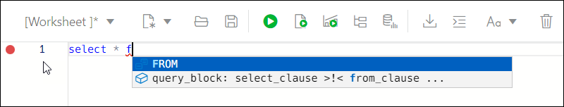

SQLページのコード・エディタでは、SQL文およびPL/SQL文とスクリプトを実行できます。主な機能には、コンテキスト内コード補完、構文ハイライトおよびエラー・デバッグが含まれます。PL/SQLオブジェクト型を実行するために、専用のPL/SQLコード・エディタを使用できます。
SQL文およびPL/SQL文を入力して、表の作成、データの挿入、データの選択または表からのデータの削除などのアクションを指定できます。SQLキーワードは、自動的にハイライト表示されます。複数の文の場合、次を終了する必要があります。

[Ctrl]+[Space]を押すと、挿入ポイントで補完可能な構文のリストが表示されます。これは、編集中のコードを自動補完するために使用できます。このリストは、挿入ポイントでのコードのコンテキストに基づきます。

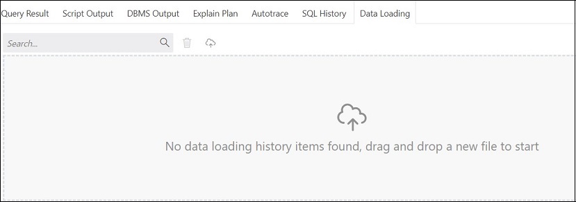

出力ペインには次のタブがあります。
  • 問合せ結果: 表示表における直近の「文の実行」操作の結果を表示します。
  • スクリプト出力: スクリプト・エンジンを使用して、スクリプトとして実行された文からのテキスト出力を表示します。
  • DBMS出力: DBMS_OUTPUTパッケージ文の出力が表示されます。
  • 実行計画:「実行計画」コマンドを使用して、問合せの計画を表示します。
  • 自動トレース: 自動トレース機能を使用してSQL文を実行するときに、v$sql_planからセッション統計および実行計画を表示します。「自動トレース」アイコンをクリックすると、出力が表示されます。
  • SQL履歴: 実行したSQL文およびスクリプトが表示されます。ワークシートで以前に実行した問合せを再度入力するには、履歴リストで問合せをダブルクリックします。「検索」アイコンをクリックすると、特定の文を検索できます。検索機能は大/小文字を区別し、検索テキストを含むすべてのエントリを取得して、ワイルドカード文字を必要としません。
  • データのロード: すべての表示可能な表(他のスキーマからの表を含む)でロードされた行および失敗した行の合計のレポートを表示します。

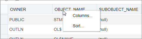

「問合せ結果」タブの表示表で、行ヘッダーのコンテキスト・メニュー(右クリック)は次で構成されます。
  • 「列」を使用すると、非表示にする列を選択できます。
  • ソート: ソートの基準とする列を選択するためのダイアログ・ボックスを表示します。各列で、昇順または降順を指定したり、NULL値が最初に表示されるように指定できます。

    • ワークシートの出力ペインで、「データのロード」タブを選択し、ローカル・ファイルを出力ペインにドラッグ・アンド・ドロップします。
      図3-7 「データのロード」タブ
      図3-7の説明が続きます
      「図3-7「データのロード」タブ」の説明

  5. ロードされた行および失敗した行の合計に関する詳細なレポートを表示するには、次のいずれかを実行します。
    • 「ナビゲータ」タブで表を右クリックし、「データのロード」、「履歴」の順に選択します。特定の表のレポートが表示されます。
    • 「ナビゲータ」タブで、「オブジェクト」サブメニューオブジェクト・サブメニュー、「データのロード」、「履歴」の順に選択します。「ナビゲータ」タブで選択されているスキーマ内のすべての表のレポートが表示されます。
    • ワークシートの出力ペインで、「データのロード」タブを選択します。これにより、表示可能なすべての表(他のスキーマの表を含む)のレポートが表示されます。
    ロードされたデータのサマリーが、「履歴」ダイアログに表示されます。データのロードに失敗した場合、「失敗した行」列に失敗した行の数を表示できます。「失敗した行」列をクリックして、失敗した行を示すダイアログを開きます。
    「履歴」ダイアログで、ロードされたファイルをスキーマ名、表名またはファイル名で検索することもできます。ロードしたファイルを削除するには、「すべての履歴を削除」すべての履歴を削除をクリックします。
