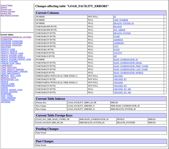

3.4.9 LB DBDOC
現在のデータベースおよび変更ログに基づいてJavadocのようなドキュメントを生成します。
構文
liquibase(lb) dbdoc -changelog CHANGELOG -dir DIR [-context CONTEXT] [-label LABEL]
名前付きパラメータ
パラメータ 説明
-changelog CHANGELOG 使用する変更ログ・ファイルを指定します。
-dir DIR 指定されたディレクトリ内のすべてのファイルを保存します(例: -dir some/sub/directory)。
共通更新パラメータ
パラメータ 説明
-context CONTEXT 実行する変更セット・コンテキストを指定します。
-label LABEL ラベルを使用して変更ログをフィルタします。
例
SQL> lb dbdoc -changelog states_table.xml -dir ./doc
SQL> !ls -l ./doc
total 56
drwxr-xr-x   3 jdoe  staff    96 Jun  3 13:25 authors
-rw-r--r--   1 jdoe  staff   449 Jun  3 13:25 authors.html
drwxr-xr-x   3 jdoe  staff    96 Jun  3 13:25 changelogs
-rw-r--r--   1 jdoe  staff   474 Jun  3 13:25 changelogs.html
drwxr-xr-x  31 jdoe  staff   992 Jun  3 13:25 columns
-rw-r--r--   1 jdoe  staff   555 Jun  3 13:25 currenttables.html
-rw-r--r--   1 jdoe  staff   899 Jun  3 13:25 globalnav.html
-rw-r--r--   1 jdoe  staff   769 Jun  3 13:25 index.html
-rw-r--r--   1 jdoe  staff   445 Jun  3 13:25 overview-summary.html
drwxr-xr-x   4 jdoe  staff   128 Jun  3 13:25 pending
drwxr-xr-x   3 jdoe  staff    96 Jun  3 13:25 recent
-rw-r--r--   1 jdoe  staff  1202 Jun  3 13:25 stylesheet.css
drwxr-xr-x   4 jdoe  staff   128 Jun  3 13:25 tables
using- liquibase- sqlcl.html#GUID-1B4D592C-1E1F-4512-A3F4-5FDB256B5F32__FIG_YPV_KX2_DMBは、DBDOCコマンドによって作成される索引ページを示しています。これを使用して、ドキュメントの生成に使用された変更ログの様々な詳細間を移動できます。
