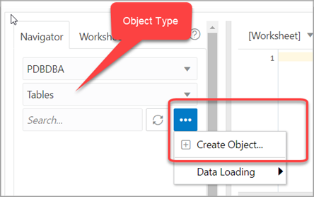

特定のスキーマの表を作成するには、「ナビゲータ」タブで、オブジェクト・タイプ・ドロップダウン・リストから「表」を選択し、「オブジェクト・サブメニュー」オブジェクト・サブメニューをクリックして、「オブジェクトの作成」を選択します。
図3-15 オブジェクトの作成
図3-15の説明が続きます
「図3-15 オブジェクトの作成」の説明

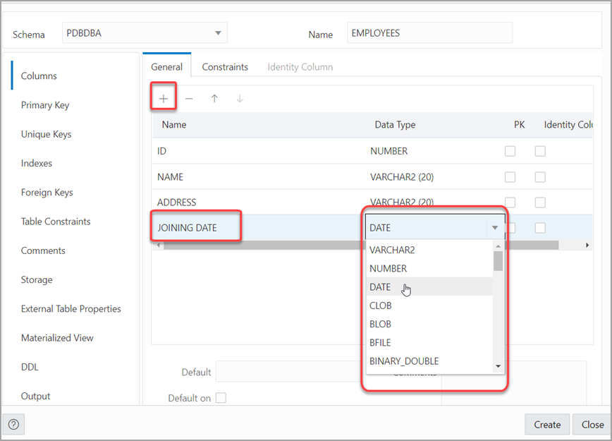

3.4.1.1 「列」ペイン
表の各列のプロパティを指定します。
「一般」タブ
表で使用可能な列をリストします。
列を追加するには、「列の追加」(+)をクリックします。下の表に新しい行が追加されます。行を選択し、列の詳細を入力します。
列を削除するには、行を選択して「列の削除」(-)をクリックします。表内で列を上下に移動するには、その列を選択して、上下の矢印アイコンを使用します。

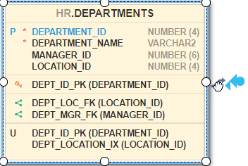

ダイアグラムで矢印を参照先オブジェクトにドラッグする
暗黙外部キーは次の方法で定義することもできます。
  1. ダイアグラムでソース・オブジェクトを選択します。
  2. 青いインジケータの付いた小さい曲線の矢印をクリックして、参照先オブジェクトにドラッグします。依存関係がダイアグラム上に点線で表示されます。
    図3-20 青いインジケータをドラッグ
    図3-20の説明は次にあります
    「図3-20 青いインジケータをドラッグ」の説明
  3. ソース・オブジェクトを右クリックし、暗黙外部キー・ダイアログに列名を入力します。
